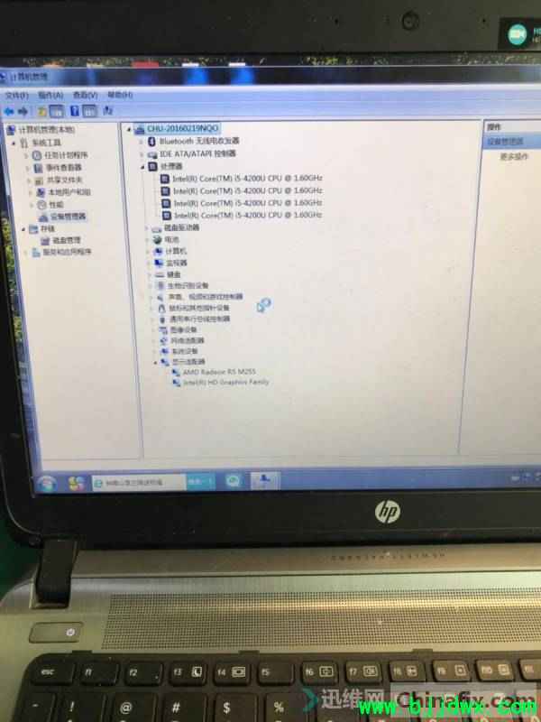

我这两天算是和板载CPU杠上了,大部分都是U坏,这台HP二修不触发,拆机发现上家刷了BIOS,又搞了EC,估计三板斧下去  没好退给客户了,长话短说  测了一下上电条件,条件都正常的  EC正常出发U  桥U合一  那就果断干U  干维修就是胆大心细 205615xyihmeneyehiihfl.jpg.thumb.jpg
干掉U
刷改好的资料 点亮
进系统一切正常 好长时间没有发帖,实在太忙,明天还要继续干U
