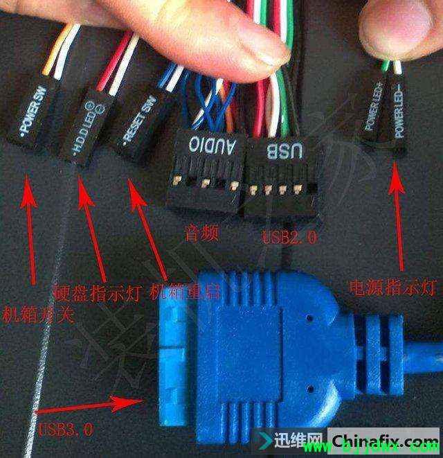

  我们首先来认识一下机箱上所有的连接线,POWER_LED是电源指示灯HDD_LED是硬盘指示灯POWER SW是开关机按键 RESET SW是重新启动按键,机箱前置USB3.0接口、AUDIO是机箱前置音频,机箱前置USB2.0接口等。
机箱连接线
  POWER_LED电源指示灯、HDD_LED硬盘指示灯、POWER SW开关机按键 、RESET SW重新启动按键这四个跳线属于一组,白色线材为负极,彩色线材为正极。

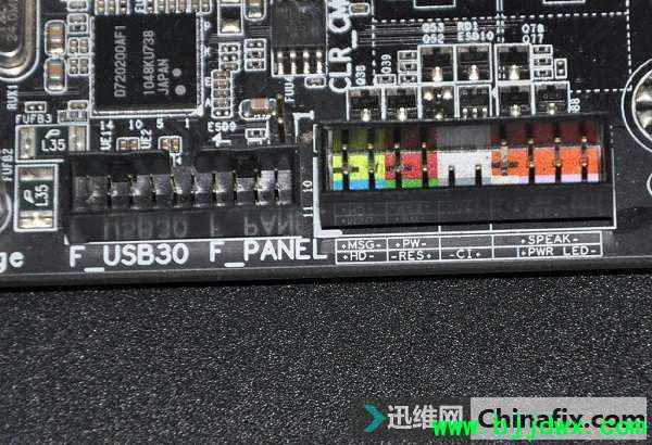

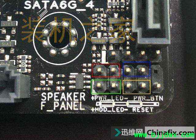

1、开关跳线接法
  开关跳线接法是装机最难的地方,就以以下的跳线9针插针为例,这是最常见的插针,当然也有些主板有些不一样,我们需要根据主板标识来进行依个插入。
开关插针
注:跳线下面有标识,左边+(正极),右边-(负极)。
红色框标识是PWR_LED,对应机箱连接线的Power LED的跳线,需要区分正负极。
绿色框标识是HDD_LED,对应机箱连接线的HDD_LED的跳线,需要区分正负极。
黄%色框标识是RESET,对应机箱连接线的RESET SW跳线,不需要区分正负极。
蓝色框标识是PWR_BTN,对应机箱连接线的Power SW跳线,不需要区分正负极。(有些主板开关标识可能不是PWR_BTN,例如Power SW、PW、PWR,POWER以及ON/OFF,都代表开关,意思是一样的。)
机箱与主板跳线接法图解
注:有些主板的接针不一样,其实我们只需要根据主板上标识来正确插入就可以了。

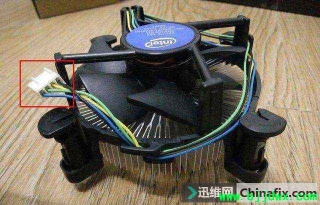

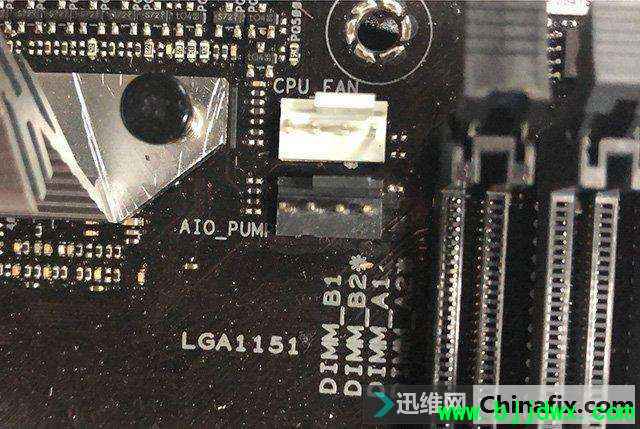

2、处理器_FAN插针
  主板上的处理器_FAN是处理器散热器风扇专用接口,带有防呆接口规划,一般不会插错的。不少小白误将处理器散热器风扇的电源线插到了CHA_FAN,那么就会造成主板BIOS中无法监控风扇转速,实现智能调速功能等问题,可能还会出现开机F1报错,我们按F1键才能正常开机。
处理器散热器专用接口
对应处理器散热器风扇供电接口
  有些偏高端的主板,除了处理器_FAN之外,还有可能有处理器_OPT或者AIO_PUMP接口,这个两个主要是水泵供电接口。

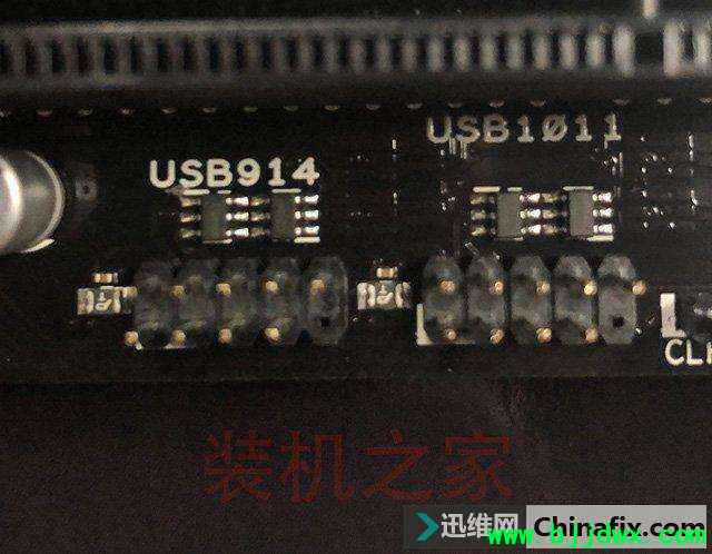

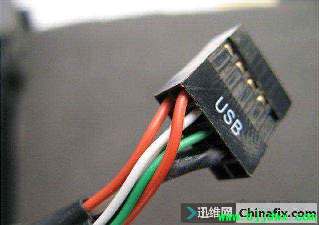

3、USB2.0插针
  主板上的USB2.0插针,主要是为了给机箱前置USB2.0提供跳线,一般为9针插针,并且在主板上方或者下方有标注USB,设有防呆规划,反插无法插进去。
USB 2.0插针
对应机箱USB跳线

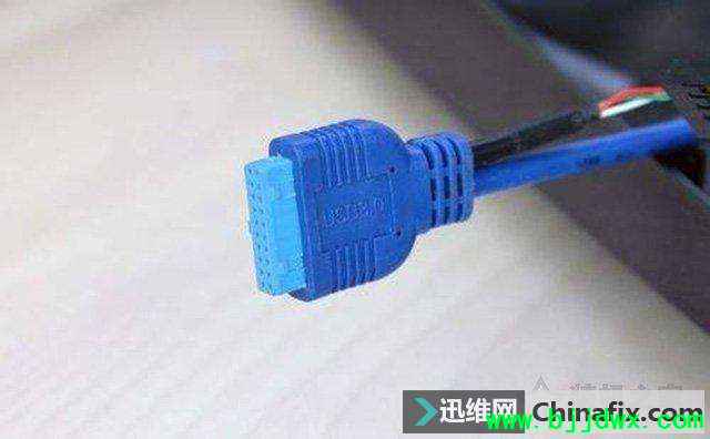

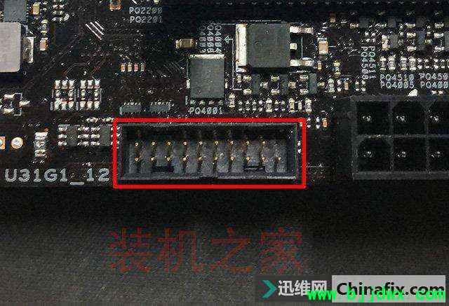

  还有一些机箱前置I/O上设有USB3.0接口,如下图所示就是USB3.0接口,USB 3.0又名USB 3.1 Gen 1,19针插针,找到机箱的USB3.0接口连接线插上就可以了。
USB 3.0
对应机箱USB3.0跳线

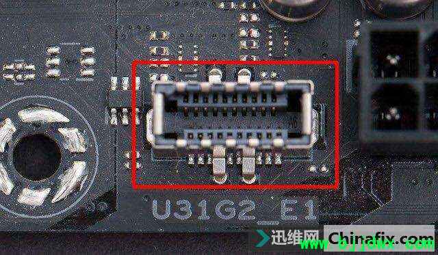

  也有的机箱前置I/O面板还支持USB 3.1接口,又叫USB 3.1 Gen 2 ,图上U31G2_E1标识其实就是USB 3.1 Gen 2 缩写。
USB 3.1

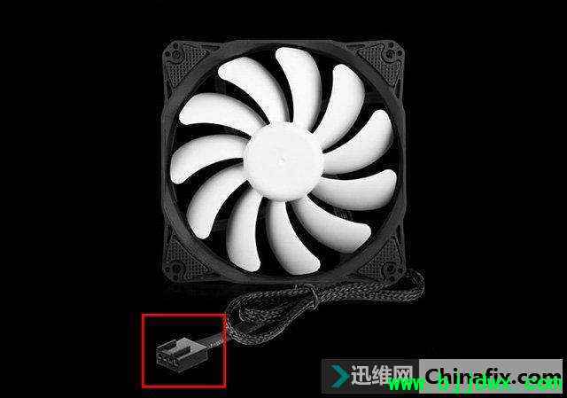

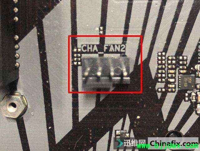

4、机箱风扇插针
机箱风扇插针
对应机箱风扇供电接口(四针代表支持PWM温控)
  CHA_FAN是机箱风扇插针,如果您配有机箱风扇,都是插入到这个插针上的,有些主板会配备多个风扇插针,例如CHA_FAN 1,CHA_FAN 2,CHA_FAN 3编号。此外,有些主板上是SYS_FAN插针,也是属于机箱风扇的插针。

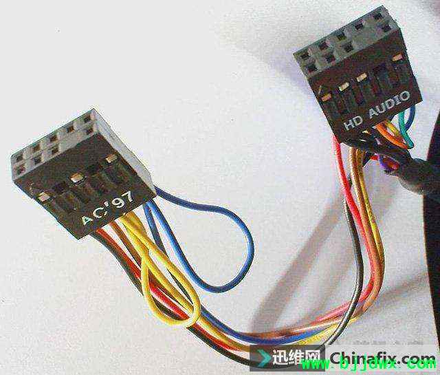

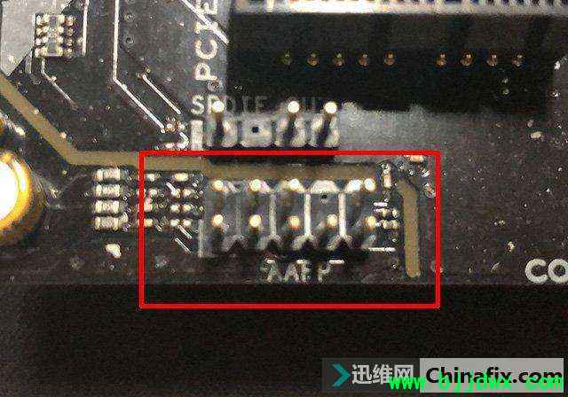

5、音频插针
  机箱上的前置音频插针,主板上可能会标注AAFP、FP AUDIO等,插针特征是上4针下5针,如果您这个插针不接,可导致耳机或者麦克风等设备插入机箱前置音频接口上没有声音。
AAFP插针
对应机箱AC97或者HD AUDIO接口

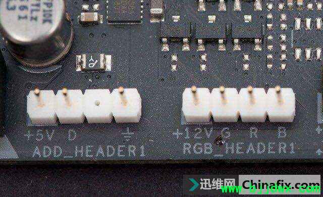

6、灯效插针
  主板上的灯效接口,3针的接口为5V的供电,不能正反双插,3针带来的光效可以通过编程让不一样的灯组显示不一样的颜色变幻,而4针的接口为12V供电,4针带来的光效是让LED灯都显示相同的光效,不支持正反双插,4针RGB灯针要注意正负极。两者不能相互通用,每个插针上会有电压标识,大家可以根据自己的风扇实际规格来选择,如果出现风扇过多的情况,可以运用集线器来进行连接。
灯效插针(+12v上方带白框的插针为正极)
