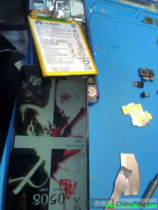

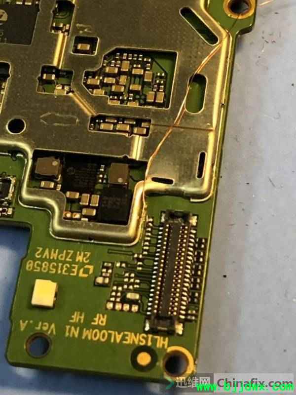

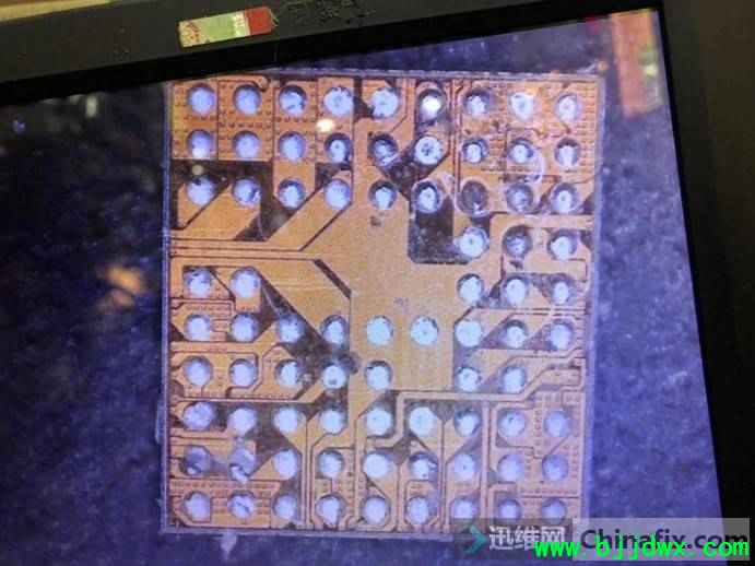

  仔细观察,整张电路板,没有进水痕迹,显示座子看上去,没有进水没有变形,但是显示座子右边的屏蔽罩,它的左下角压下去了,明显是摔了。

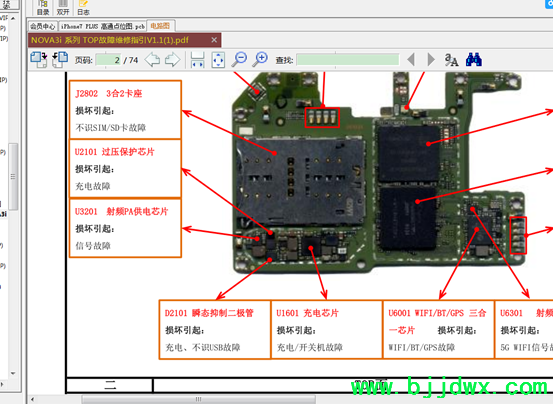

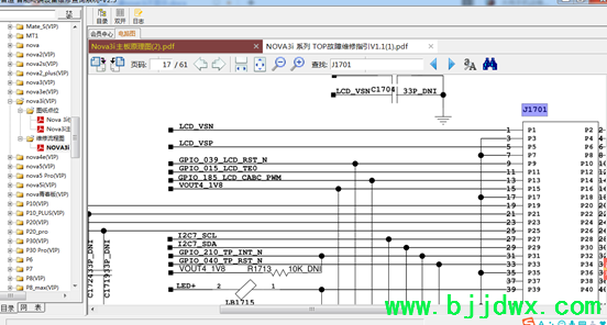

  打开鑫智造,查看显示座子的对地阻值。

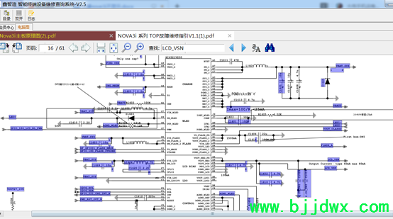

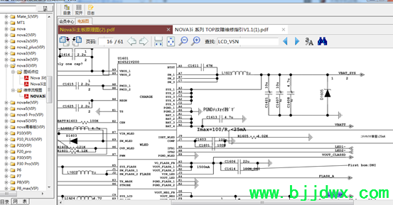

  发现其它脚位度正常,唯独1脚是无穷大,很明显是不对的。这个脚位是LCD VSN,正常情况是装屏幕有-5.5V,对地阻值是1300左右。

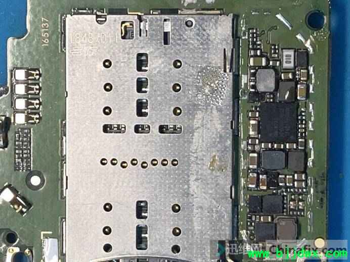

  拆下芯片U1601,发现一个芯片本身的底下有一个脚掉了,仔细比对,跟显示座子1脚相通。
  重新补上点,焊回去,还是无显示,再换屏也不行,然后发现芯片和屏幕都坏了的,换了可以了。
  维修感想:这个芯片U1602叫做HI6522,不但负责显示,还负责充电,背光,集成化比较高。另外,需要注意一点是VSN和VSP两者的对地阻值是不一样的。但是维修时候走了弯路,没有仔细看鑫智造其实标注了两者的对地阻值是相差很多的。自认为电压是一个+5.5,一个是-5.5,那么对地阻值应该是一样的,就好像I2C总线那样。看了图纸好久,然后又找了其它用HI6522芯片的主板,进行比对,最后确认确实是VSN对地是1300左右,而VSP是600左右的。
