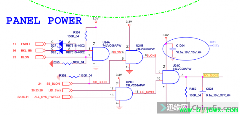

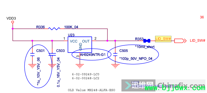

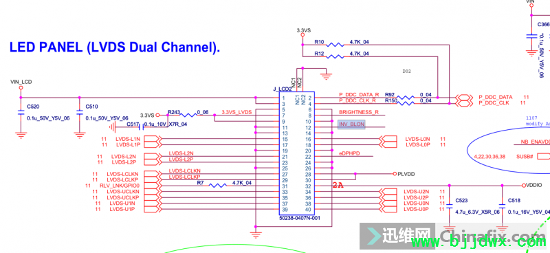

神州战神K650D-I5 D3客户拿过来说是按键没反应,我接上电源电流没反应,拆机大概测量了下 没有明显的短路。来论坛下载图纸,打开图纸准备测量各个信号,我本想清下COMS电路的。扣下电池,接可调电源过了一会儿我才发现CPU散热器居然有温度,我看电源1.5几的电流,咦?亮了?然后外接显示器还真是亮了,接笔记本显示屏有图像居然暗屏。不过我把COMS电池扣上去居然又不开机,取了CMOS接硬盘进系统。测试没任何问题。反复了几次最终确定只要扣上CMOS电池就不能开机,我就纳闷了。而且有个问题就是,接笔记本屏是暗屏。
还以为捡了便宜。还是老老实实的测信号吧。先从RTCVCC入手的,都测量了 没有短路啊 要是短路电池早没电了。
后来我就反着修,既然接笔记本屏暗屏应该是有个信号没出来吧,测量屏到主板我接口那里的电压,INV_BLON这个信号是低电平,到最后发现是LID_SW#这个信号没有出来。LID_SW#1这个信号大家应该都知道吧,是休眠信号,直接吧霍尔元件取掉电压3.3V就起来了。我就没有换上直接取掉了。
扣上电池按按钮正常开机。我第一次遇到上CMOS电池不能开机的。分享分享经验 大家以后遇到一样的问题就能秒杀了。
