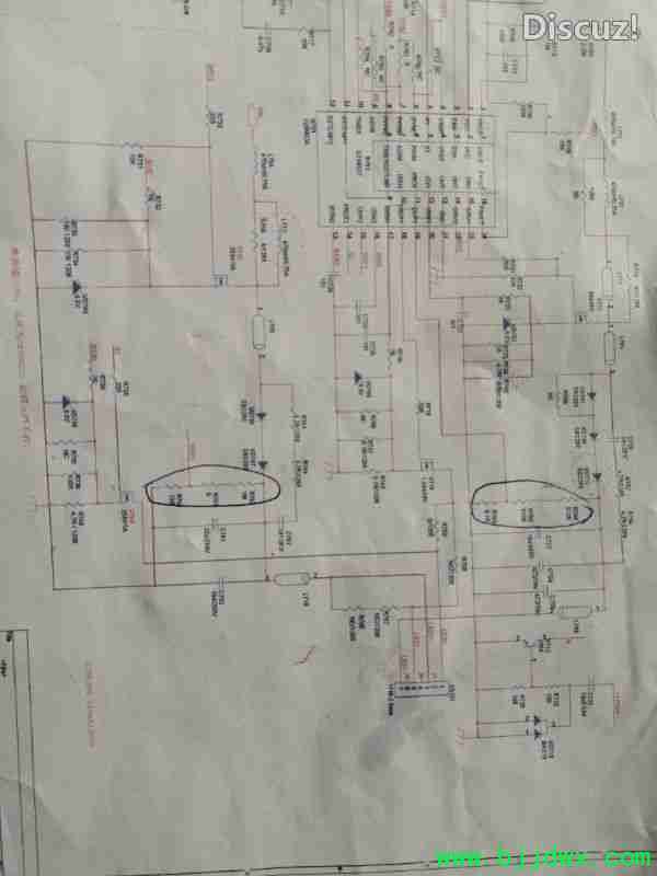

电视机开机正常,但是不定时黑屏无声,指示灯亮绿色,此时测量12V电源降至6.9V,100V电压将至79V,主板输出为低电平,一般待机指示灯为红色,所以怀疑12V输出电压低引起,遂围绕12V电源及稳压部分进行排查和代换,换整流管换电源IC6755及相关周边电容电阻等等最后故障依旧。无奈转变思路,根据以往经验,故障有可能背光电路和灯条出现问题后引起背光芯片保护而导致各输出电压偏低。
再从背光电路芯片主板一一排除大电阻,小电容还是没有明显不对的地方,再代换OCP8122后故障依旧。呵呵,郁闷了。测灯仪测背光灯全部亮正常,以前也遇到康佳电视背光灯通过测灯仪出来灯全亮,但是就是不稳定必须换全套灯条。直接拆屏查看灯条,仔细看也没有明显的个别灯珠变黑等现象,测灯仪再测全亮,看来拆屏是错了。摸了大概一周左右,想想换板算了,电话征求用户是否换板,
回复说已经修过屏一次不想再换板,这下只能修或是不修的问题了。最后决定再试试找电路图分析是不是哪里漏掉了。按图索骥找出背光芯片保护引脚断开电阻R728试机一个晚上,最后背光灯灭一组。测该组电压没有,没有驱动输出,是该组保护了。R746R753阻值由原来的510k变成536K,变化也不是很多,决定代换1M阻值的,另一路也一样代换。果然试机两天后全正常。这也算是努力没有白费
