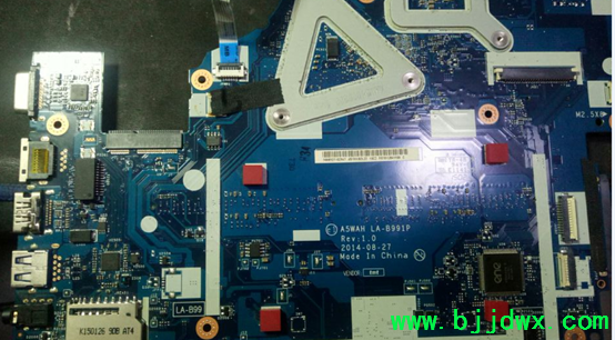

[分享] ACER E5-571 LA-B991P笔记本不显示故障维修
小编
118
1237
39372
在线时间
0 小时
注册时间
2005-3-5
最后登录
2023-7-14
发表于 2020-4-28 08:39 | 显示全部楼层 |阅读模式

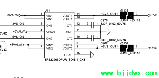

  第2步:此板为5代单U, 参考5代单U标准上电时序来分 析检修。

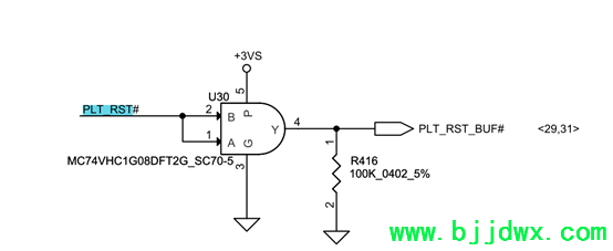

  直入主题,用示波器量测主板PLT_RST#信号为0V。
  实测测试点在U30 74VHC1G08芯片第1PIN上。
  维持供电实物位号。

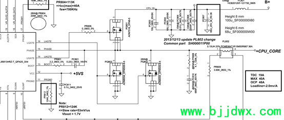

  PL602电感,示波器实测1.05V OK的。

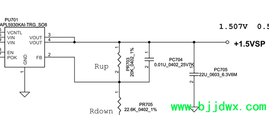

  二级供电1.5VS,实测PU701 第3PIN上1.5V电压OK。
  二级供电3、5V由U11 TPS22966D第14,9PIN产生,实测电压也OK。
  CPU VCORE实测PL802上1.8V电压也是OK。

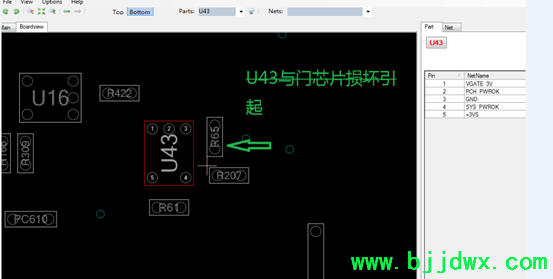

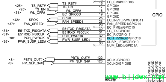

  第6步:量测单U上APWROK信号,外部更名为PM_APWROK,经R64,电阻与单U内SYS_PWROK为同一信号,实测R64电阻上电压3.3V也OK。
  主板也点亮OK,到此机器已成功修好。。
更多图片 小图 大图
组图打开中,请稍候......
