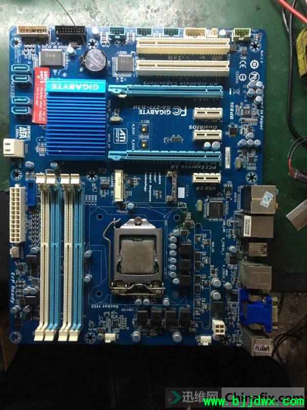

品牌:技嘉型号:Z77-D3H REV 1.0
故障:上电断电

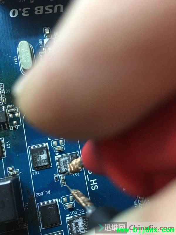

维修过程如下:先上大图
这就是同行送来的主板,上电断电,实测无CPU_VTT供电,目测TU1位置PCB已被同行干黑的不行了
因为看见TU1已经换过 所以暂时不考虑再次更换 直接量工作条件
打开图纸 就这么几个零件 工作条件也不复杂 没道理修不好
实测供电反馈等条件基本都满足 然后考虑电阻和到MOS管的线路  找到图纸 逐一量测电阻 分压电阻断开量测   经过一番折腾,终于发现问题 TR30 2.2欧电阻问题  阻值有5K多  肯定不对 问题锁定
立即找一个板拆件更换上去
换好后再次检查一下其他几个没有检测到的电阻无问题  再次确认MOS管  确定无短路,然后上U上电 上电后风扇一直转 量测CPU_VTT 电压1.1V 很稳定 213831lwovotvneh522coo.jpg.thumb.jpg
说明已经搞定
插上内存 一路风扇转到亮机  到此 此板维修结束
