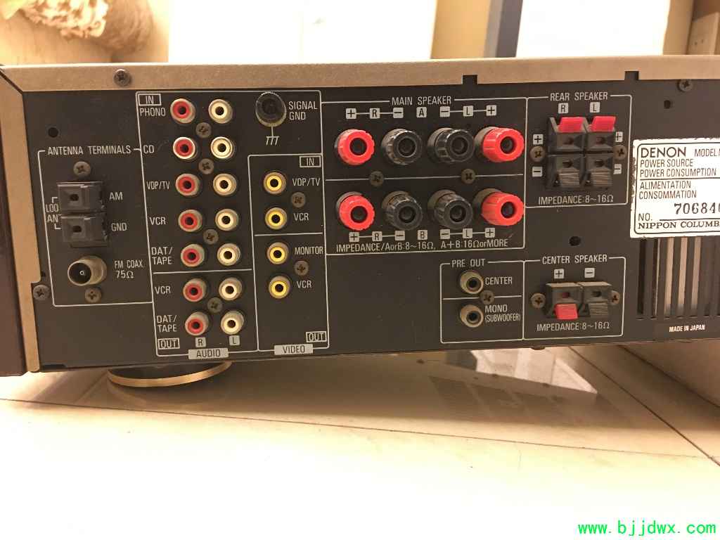

我的bose 501系列的主音箱应该接在哪里?背后为何有两排主音响接线柱

应该接在中间最上边那组吧(MIAN SPERK)

第二排是接什么的呢?  ~~~~~~难道可以接4个主音箱

这种是分A,B系统,就是可以接两对主音箱!前面控制按键可以控制那两个音箱响,或者两对同时响,这个要看机器设计是否有A+B同时响功能了。

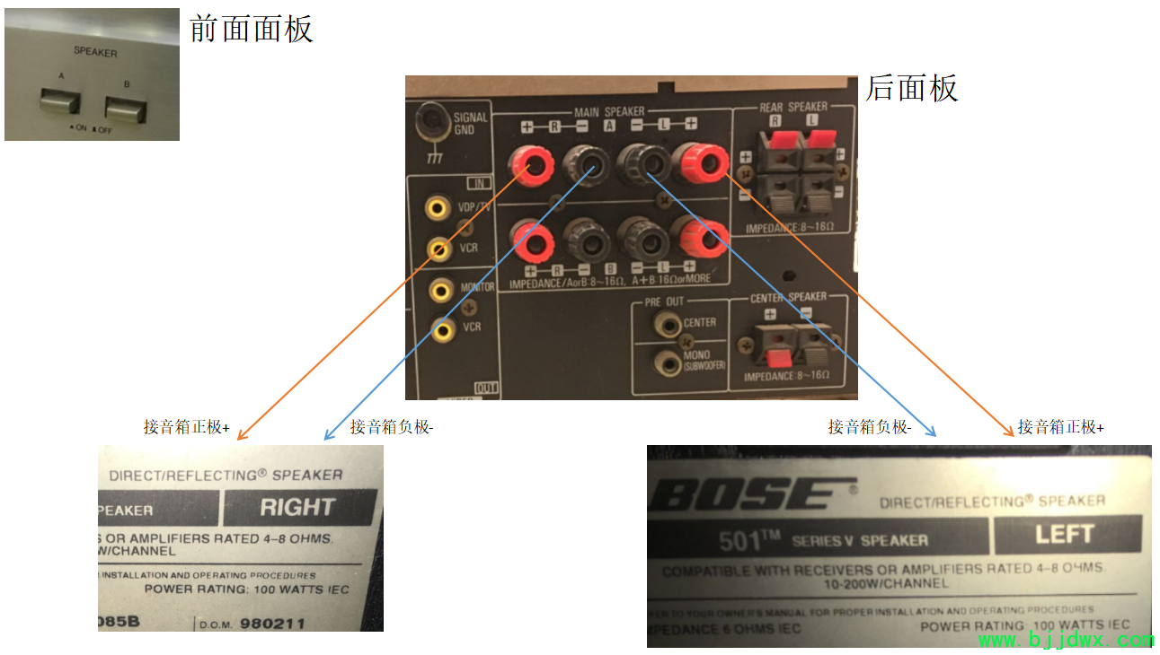

我的接线图是这样的,链接的是BOSE的501主音箱。这样接对吗?
接线图
接线图
这样接了之后,我按面板前面的 speak A B 或者都按下,也没声音

BOSE 501一只音箱是阻抗 4-8欧姆的
