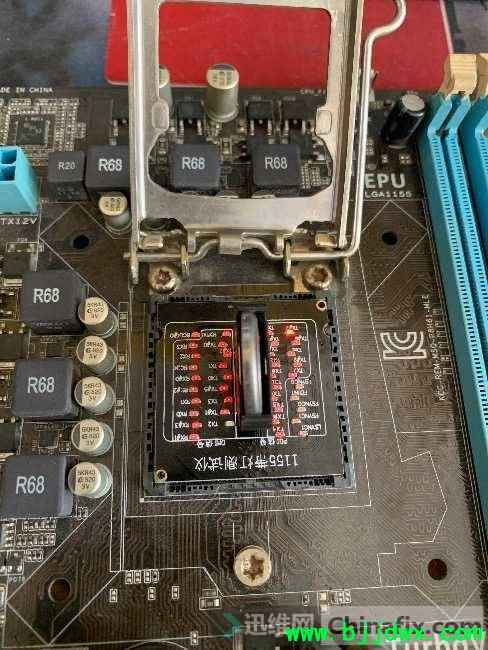

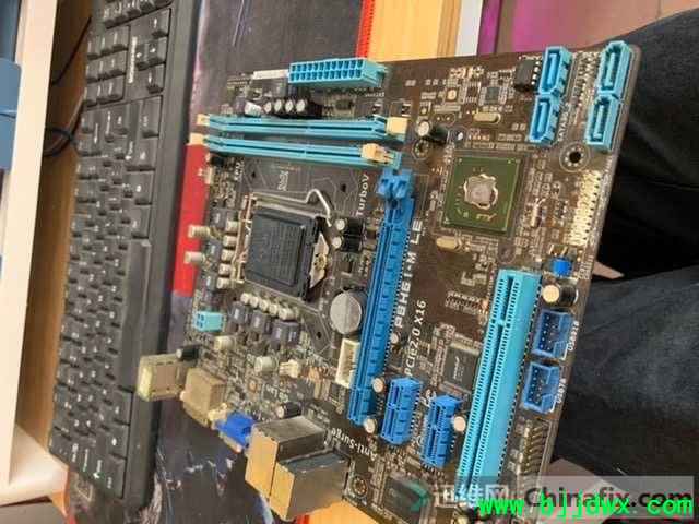

无聊从箱子里翻出张华硕P8H61-m le 1.05
万用表随便查了查。。。cpu周边有二个上管有对地断路。。。没相同型号,直接到一个下管换到一组上管,然后另一相全从别的主板上拆。。。试点。跑到19掉电
查南桥同边。。。5555!~~~南桥上电容对地短。放弃
想了一晚上论坛混的经验。。。
想起我还有个1155的假负载,扣上电池按到CPU座,灯全亮,擦,南桥应该没事才对呀。。(再想想,我好像昨天是扣着CPU量的南桥电容)
空CPU,没对地,有戏。。。
查电压,CPU,内存,南桥,PCI ,12伏.5伏.3.3伏,时钟.全出来555555~~~~~一样跑19就掉电。。
想想扣CPU南桥对地,又找一个CPU按上,没对地短路。。。擦 CPU是坏的???
用新CPU点了试下。。一样掉电。我去。。。。5555~~~~~
电压,时钟什么全出来了。。看来只能是BIOS问题了,,官网找了个没版本的,刷完不能用。论坛的好杂,随便下了,也不能用。。555~~~又得放着咯。
隔天在卖二手主板朋友那看到一块一样的主板,哈哈,借个BIOS拿没家读取出来,保存,刷到自己的上面。。试机,点亮。哇哈哈。
到些完美修复。。前后三天,唉,小白就是小白。。。还在论坛用掉了10下载分,5555!~~~
