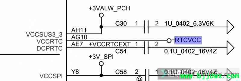

型号:宏碁E5-571G
版号: LA-B991P
故障:不加电,接可调电源待机0.2A
维修:1,集成CPU的CPU坏的太多,首先测试USB对地阻值,都正常,初步判断可能不是CPU坏。拆机

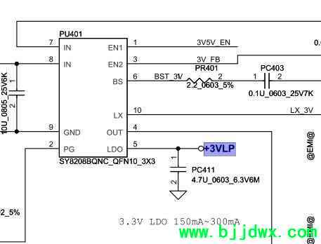

          2,PU401烫手。测量IO供电脚无短路,+3VALWP对地无短路。初步判断非IO引起的LDO短路导致待机高。
          3,先换为敬,换掉PU401,还是原故障。排除第二步测量误差,把IO拆了还是原故障。

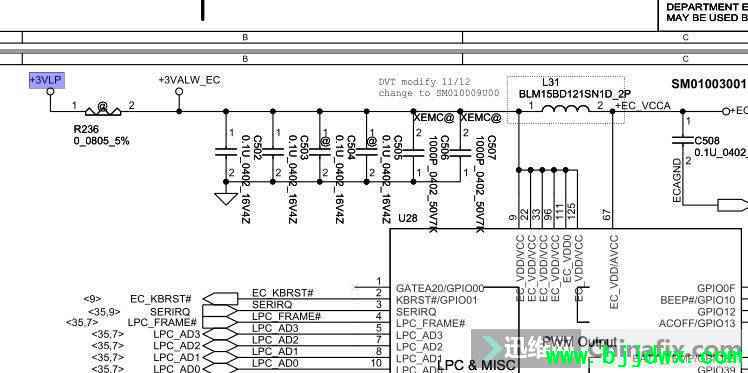

          4,测量PU401 PIN5 LDO 虽然对地阻值200+,但是输出只有0.9V。

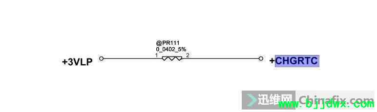

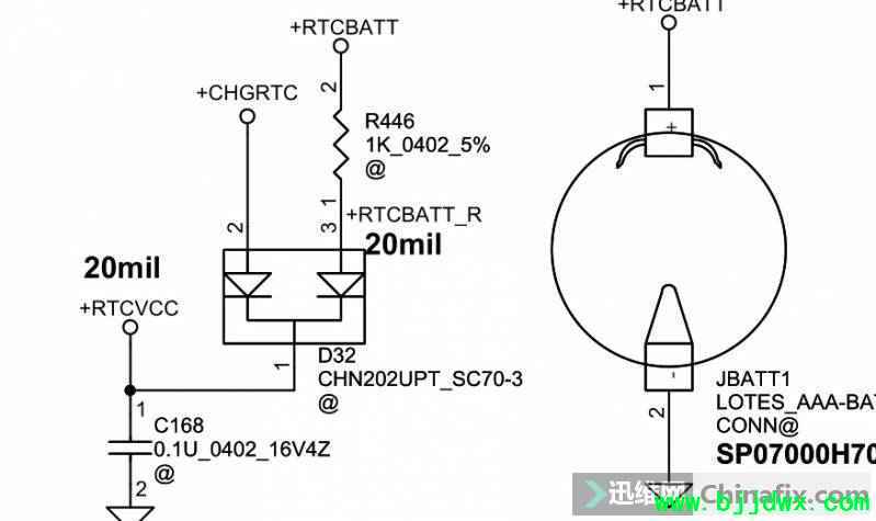

       5,查找LDO所到之处,只找直连的或者0欧电阻的。
IO已经拆了,那就是查找后面这个+CHGRTC,直连的两个二极管,D32 D23。D32在板子上没有元件,应该是用2032电池的。这个用的小号电池。
+RTCBATT脚正常。但是测量CMOS电池没电了。(难道给CMOS充电电流太大的原因?拆了电池还是不行)
测量+RTCVCC脚对地短路,寻找其直连元件。把连接的小电容都去掉。最终只剩下了一个大的东西,如图:
这就是我们可歌可泣的大功臣,CPU大哥。大哥就是牛掰,内部短路把CMOS电池也耗没电了
就这样吧,这种的我们这一般不修,风险》收益。
