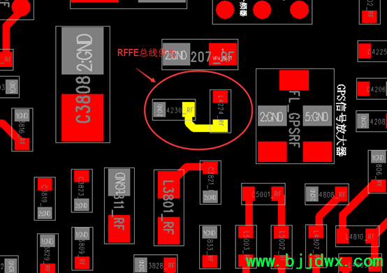

  故障分析:RFFE总线上的芯片只要有损坏,或者工作不正常都会引起*#06#无串号。

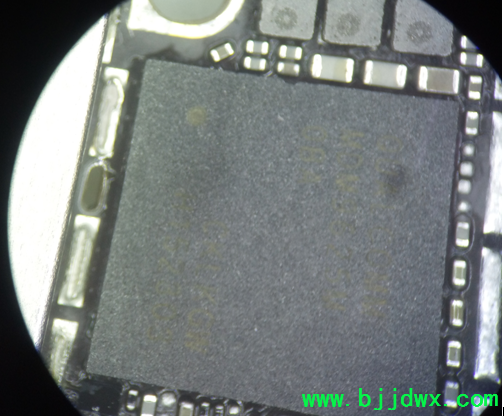

  维修过程:在显微镜下观察主板,上家基本上把RFFE总线上的芯片动过一遍了,基带也做过。

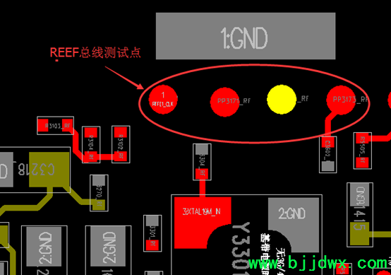

  把基带CPU重新安装, 故障依旧。不能走捷径了,老老实实下查条件吧。测RFFE总线对地值400多正常。
  测RFFE总线1.8 V供电正常。

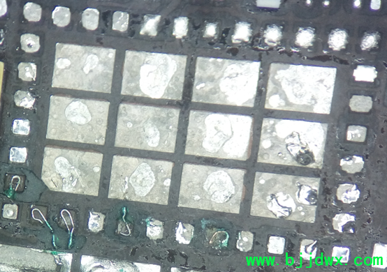

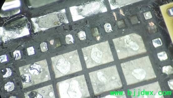

  看来只能把上家搞过的芯片都拆掉,更换一遍试下。当拆到U_MBPAD中频功放时发现异常 。
  焊盘掉点了,将掉下的焊点补上。
  装回拆下的芯片。

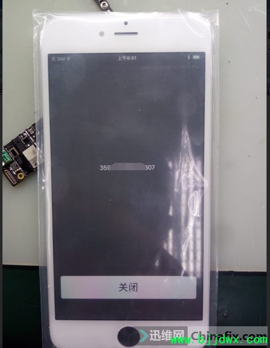

  维修结果:开机进系统测试。拨号面输入#*06#串号出现。
