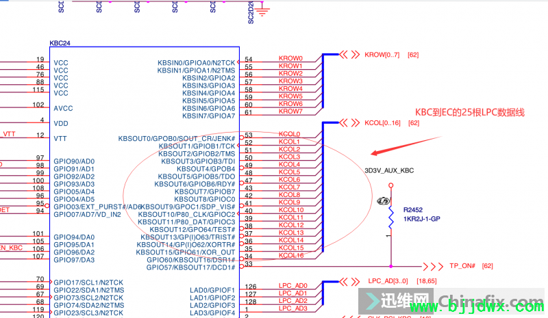

            3.3:打对地KBC接口的LPC数据线阻值,发现25组LPC都有786的数值,唉呀妈呀~那个气啊 214724s0vzxjuwj0fzooou.png.thumb.jpg

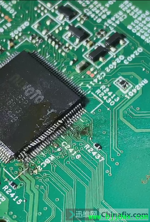

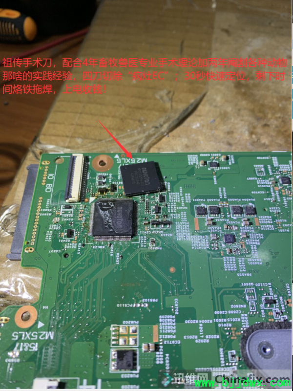

            3.4:对地正常,先干EC后干桥,说时慢,做时快!给各位掌掌眼,看看小罗的3分钟换EC的骚操作,下图为证,但是请不要轻易学习罗兽医的骚操作,否则焊盘翻车,后果自负undefined 215652eoowokk33oitniim.png.thumb.jpg
             3.5:换了两个EC,还是涛声依旧,唉,一口老血吐出的感觉,但是怎么能如此轻浮的判断单U的死亡呢,思考一下....因为这个机子听同行客户说是,他的客户放了很久没用,之后出现的现象,结合当下小回南天不久,加上显卡虚焊也可能是回南天引起,考虑是否为LPC数据线上有电容漏电,或者是KBC接口有问题,,,,,,

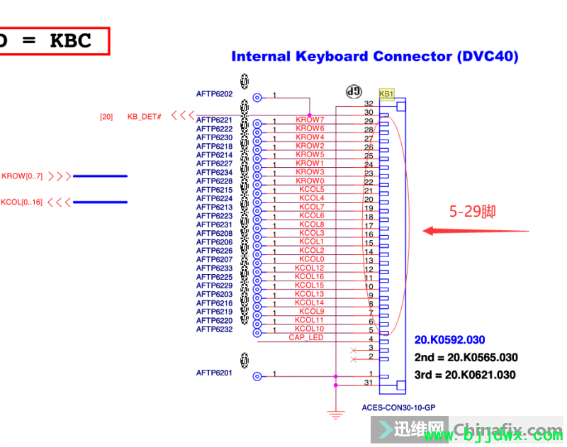

            3.6:拆除键盘(还是喜欢打KBC)接口,检查线上无电容,上电后发现涛声依旧!!!!群里的吃瓜群众等着看小罗败北了,但是怎么可能呢,咱小罗是什么人啊,咱在我们乡穷苦久了,但凡有单子,就不能放弃,一切要以钱为目的,怎么能败北呢! 221954oy2kp8t2794kparh.png.thumb.jpg
            3.7:做完以上工序和思考了以上的人生道路后,我自己其实也确定了两个方向——
                       1.板层不良的问题,让EC接收到输入指令,或者是EC发出错误的指令通过LPC数据线命令麻瓜单U,给出错误的操作
                       2.单u 虚焊,或者下死亡通知

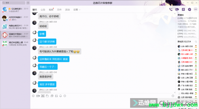

             群里的莹莹大佬此时也提出了一个操作,一语惊醒梦中人(此事稍后说,为何惊醒,希望也给各位一个举一反三的效果),断开KBC到EC的LPC数据线,判断是否为KBC到EC的板层引起 221808nhh22wsl33tqehyn.png.thumb.jpg
            3.8: 断开25根线,最直接的就是撸EC脚位,但是撸25根,我有点怕保不住EC,因为最后一个而已了,前面几个都给我动了刀子了,但是在EC于桥的取舍之间,肯定是先撸EC脚为的,唉呀妈呀,都怪自己刀子太准狠undefined 221540doy0jph0hj4p4p3z.png.thumb.jpg
             3.9:是的,撸起脚位,处理好焊盘及EC挑起的引脚,互不相连,上电,终于一锤定音了!
