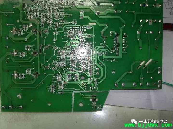

本例是以海尔冰箱BCD-259K/A改装的实例,亦适用于9K/A系列冰箱,原机采用三洋变频方案,故障为变频压机(006070224/三洋C-BHV120L)和变频板(0064000385/V4.匹配三洋压机)都损坏,若更换同型号压机及变频板,成本较高,故采用更换普通定频压机方案解决, 压机的更换可按照常规方法,这里只介绍控制线路的改装方法:

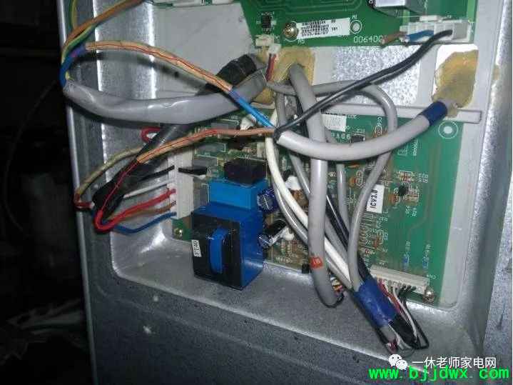

去掉变频板,电源板改线;电源板(0064000230)
原机开停控制原理: 插座CN4的VARY脚与GND脚连接至变频板的控制端,输出高或低电平时,变频板导通,变频压机高速或低速运转,箱内制冷达到设定温度后,输出电平为零,变频板截止,压机停转.
电源板上有一大一小两个继电器,小继电器(图中黑色)主触点一端接插座CN1的L脚(电源),一端接插座CN1的G脚,主继电器(图中蓝色)主触点一端接插座CN1的L脚(电源),一端接插座CN1的C脚,原机C脚与G脚都为空脚没有接线, 可利用该主继电器来控制压机的开停.
经试验;这两个继电器上电后就吸合,冰箱制冷达到设定温度后(即插座CN4的VARY脚与GND脚间输出为零时)也不会断开,不能直接用来控制压机的开停(该板可能为多用途设计,通过改写寄存器的数据能用来控制其他型号的冰箱,由于没有寄存器数据,无法改写指令).
电源板改线;将插座CN1的C空脚接一插针引线连接至原机变频板至变频压机引线中的棕色线, 原机变频板的电源线蓝色线连至原机变频板至变频压机引线中的蓝色线,去掉原变频压机三线插头,将蓝色及棕色线接好片形母插片接至定频压机。

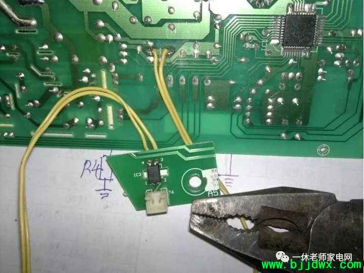

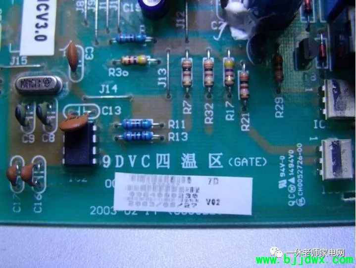

需用原变频板的光耦及插座部分,由于控制信号来至单片机,主继电器控制部分直接接12V电源,所以必须用光耦将控制信号与主继电器控制部分隔离,按图示将该部分割掉。
按图片所示将控制主继电器的开关管基极与电阻R17之间的印制线路用小刀切断,在切口两边(基极焊点与电阻R17焊点)焊一对引线,基极端连接至光耦4脚(光耦集电极)焊好,电阻R17端连接至光耦3脚(光耦发射极)焊好,割下的光耦小板用螺丝固定好,将原变频板的控制端插头插上,这样,插座CN4的VARY脚与GND脚间不论输出高或低电平时,光耦都会导通,开关管导通,主继电器吸合,压机运转, 零电平时光耦截止,开关管截止,主继电器断开,压机停止.[/td][/tr]
