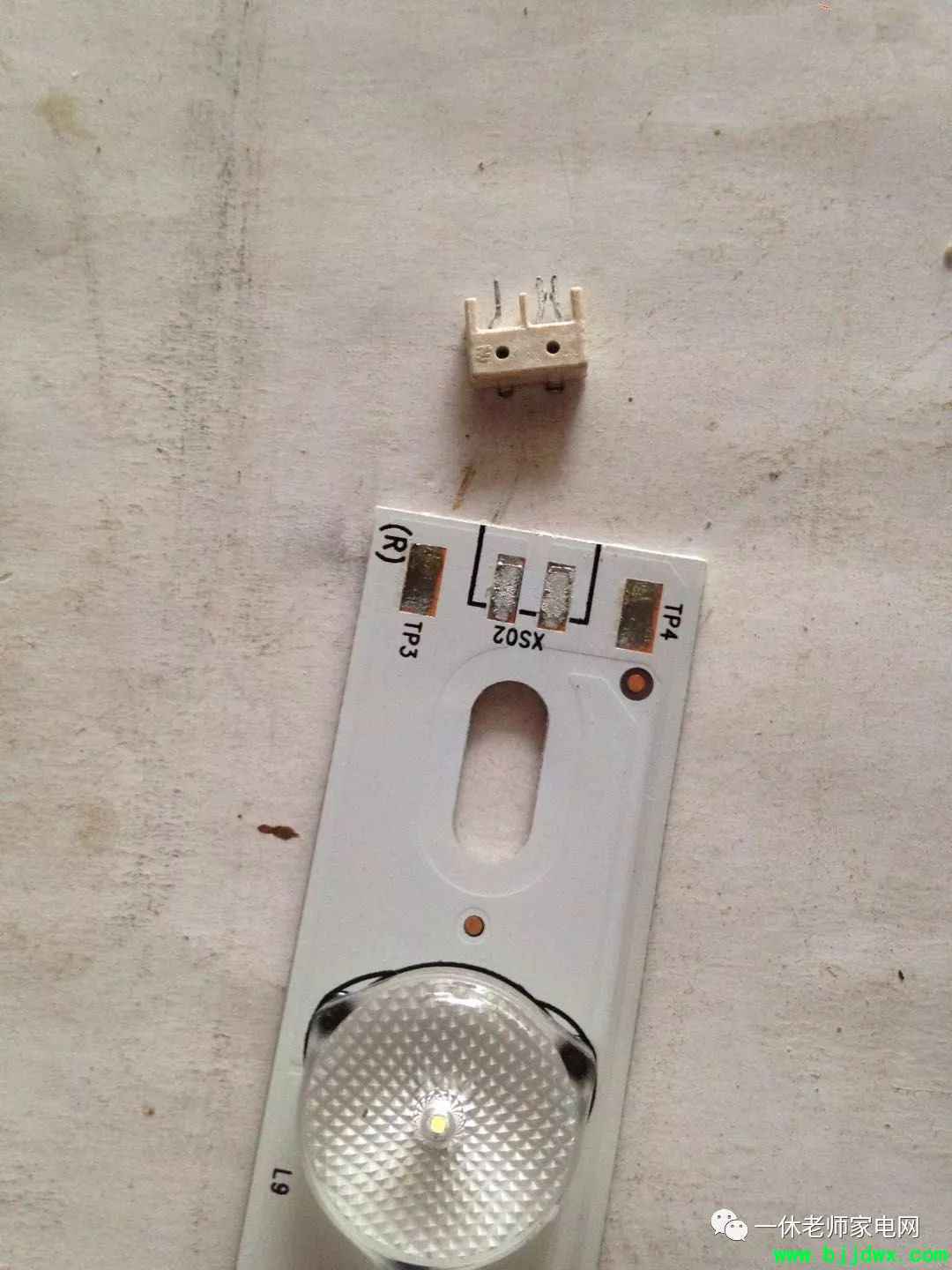

康佳LED42M2800PDE电视,故障现象:出现开机画面几秒后黑屏,依次循环。开盖看本机为一体板,低压是两组电源供电,查电压一组为0-3-6-12V,另外一组为30-60-90V在几秒之间跳变。从电压和屏幕上很难判断故障部位。最后用去保护法找到了故障部位。拆掉原来的主电源管接上三线电源模块,就去掉了本机保护。再开机,将低压主板供电调为12V,电压不再跳变,屏幕不再黑屏。查背光驱动输出电压,两组明显不对称。仔细观察屏幕上面和下面的亮度有明显的区别。果断开屏发现上面两组灯柱不亮,仔细查发现一个灯条的接插件有松动脱焊的现象,焊好后灯珠全亮。换回原来的电源管开机故障排除!
