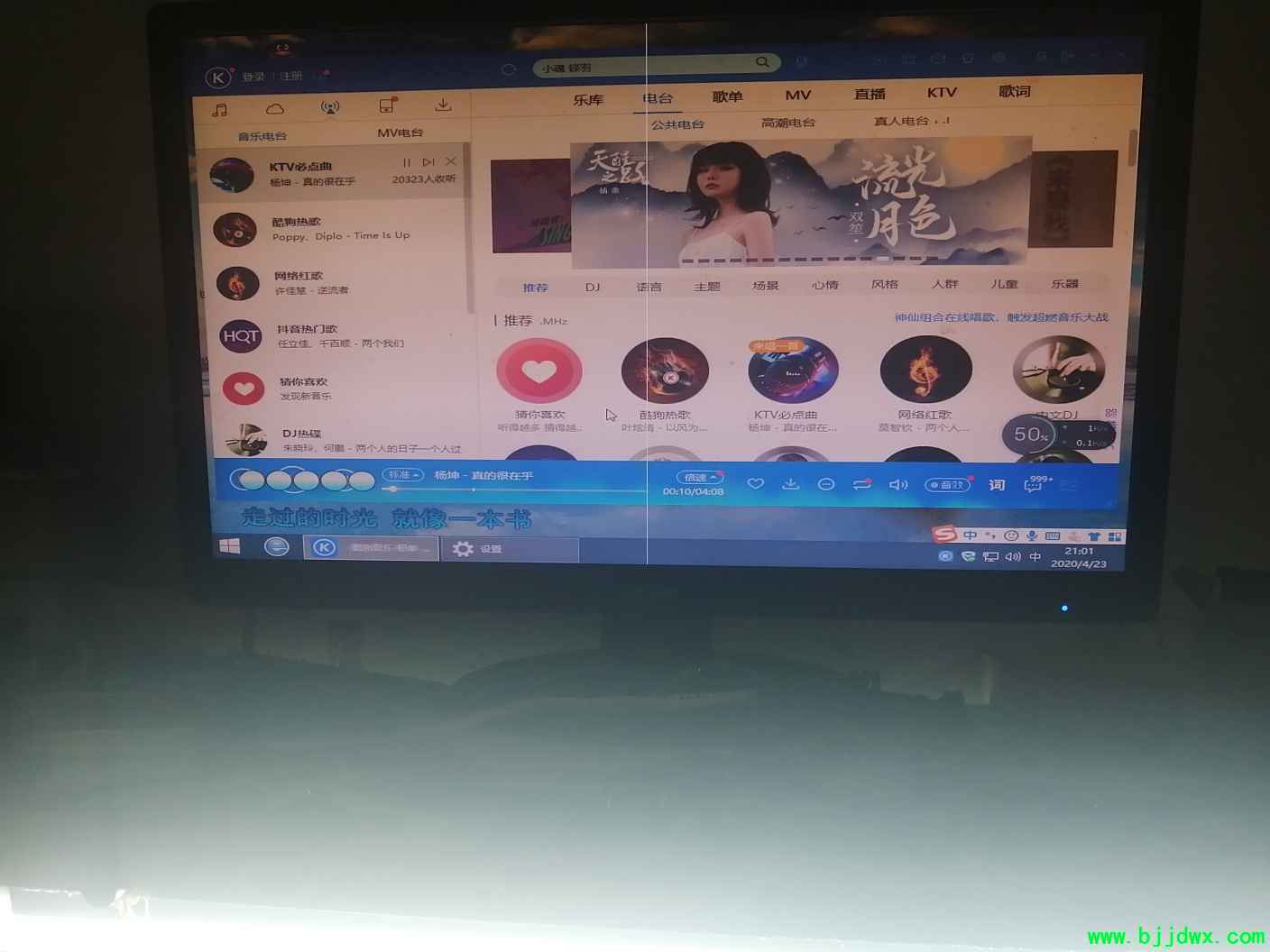

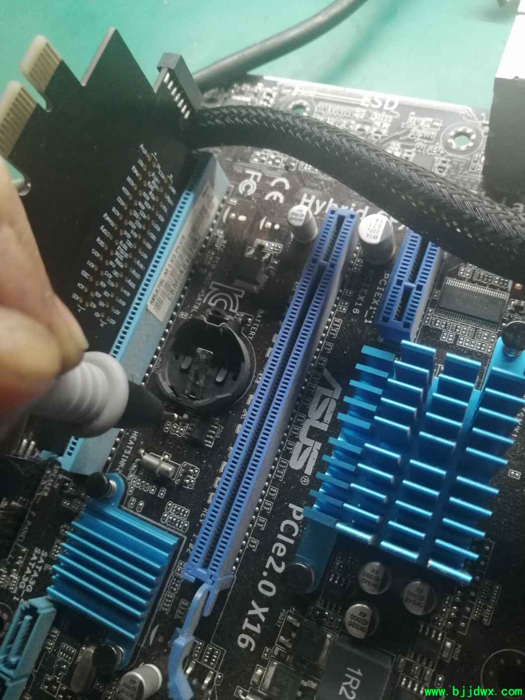

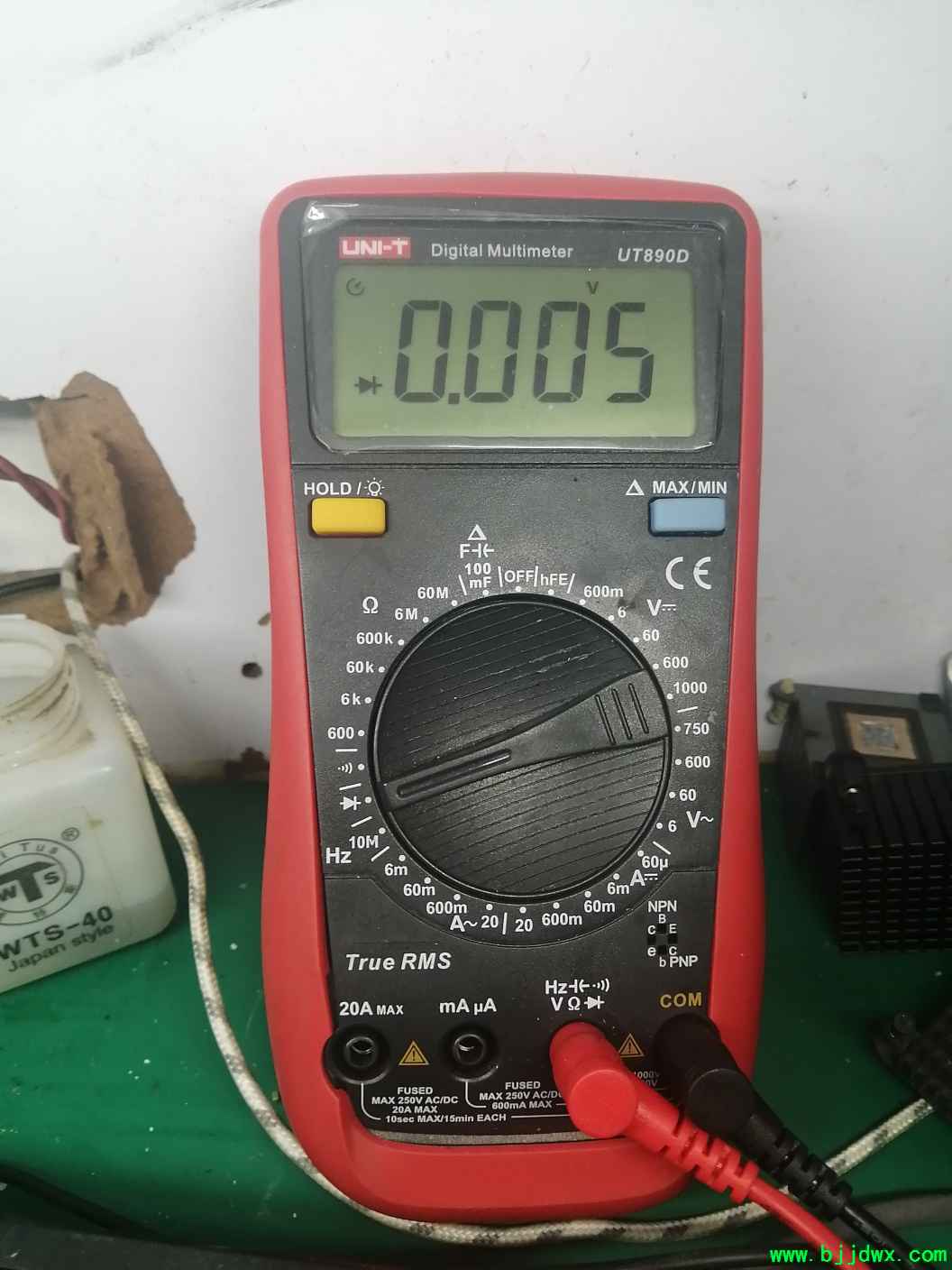

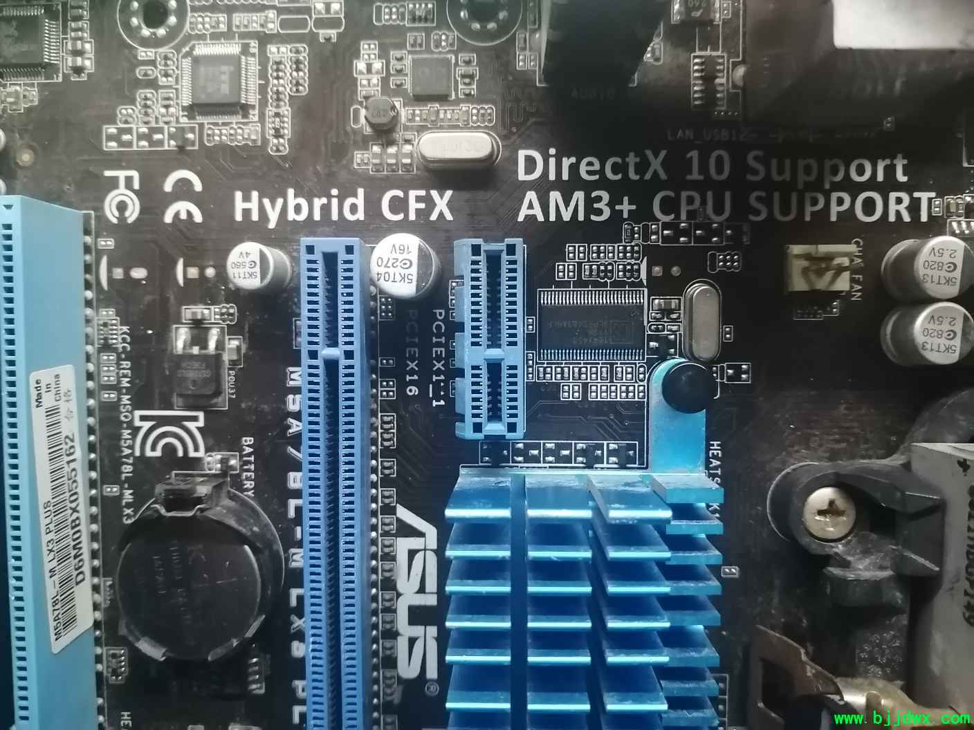

第一张 测量cpu核心对地值为500左右,正常,上电发现不开机,测量供电均正常,PCI-E A11无复位电压,A13 A14无时钟电压,换掉时钟复位正常,跑马亮机!捡钱了
第三张 打核心值,上电,不开机,无复位电压,有时钟,啊花了10分钟做了2个桥上大宝贝,分分钟干好,然后换8脚(为了保险,料件一大堆),上电,跑马,亮机
