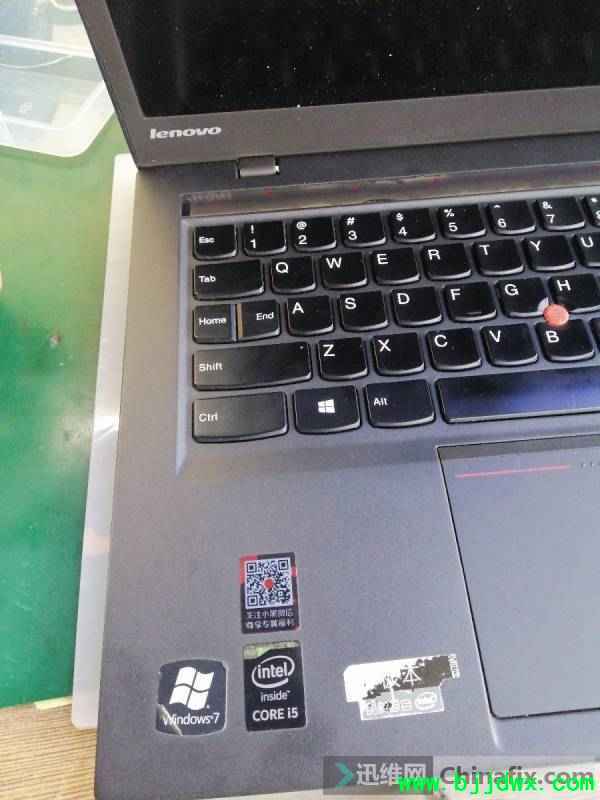

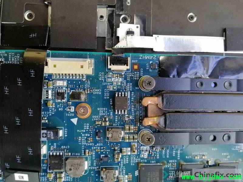

Thinkpad X1 i5处理器 LMQ-1 MB 12298-2 亲测ok,
这款机器有16M的bios和8M的bios两款机型,主板外观差不多,大家要注意
接到机器,电流0.4 直接刷bios 刷完成功跑码亮机
有个重点问题就是亮机慢 论坛一逛,bios很多 基本都试了,有的不亮 有的也是亮机慢
困惑之际刚好又接到一台x1换键盘  马上取下BIOS刷机 成功点亮 版本号:LMQ-1  MB 12298-2
我这是i5的8M  亲测点亮 145337b8cciis8j5js8rbr.jpg.thumb.jpg 145335wgjpf4p2jxuuz84m.jpg.thumb.jpg 145333gjotjsu8yjujk2ez.jpg.thumb.jpg 145330qaqln5lntqvbgc4d.jpg.thumb.jpg 145328qx9kxsh29yys8yhv.jpg.thumb.jpg 12298-2.BIN (8 MB, 下载次数: 0)
