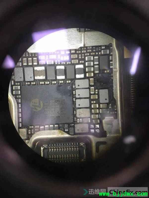

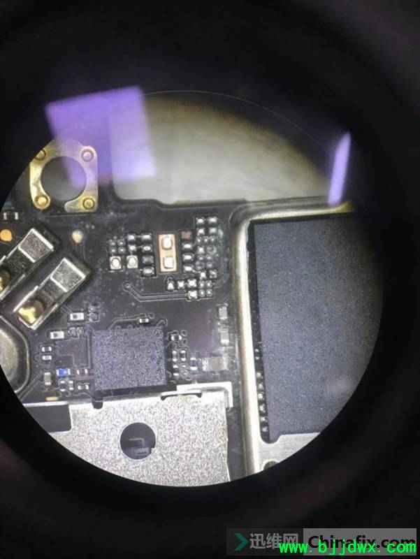

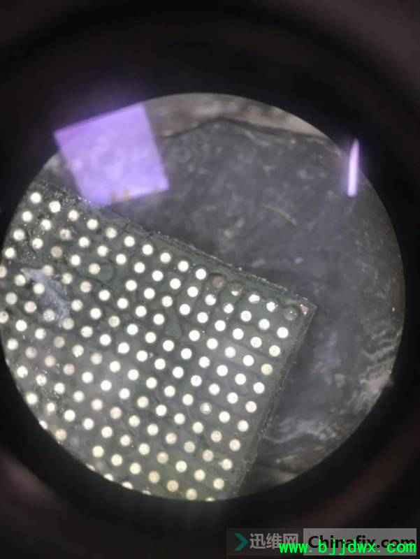

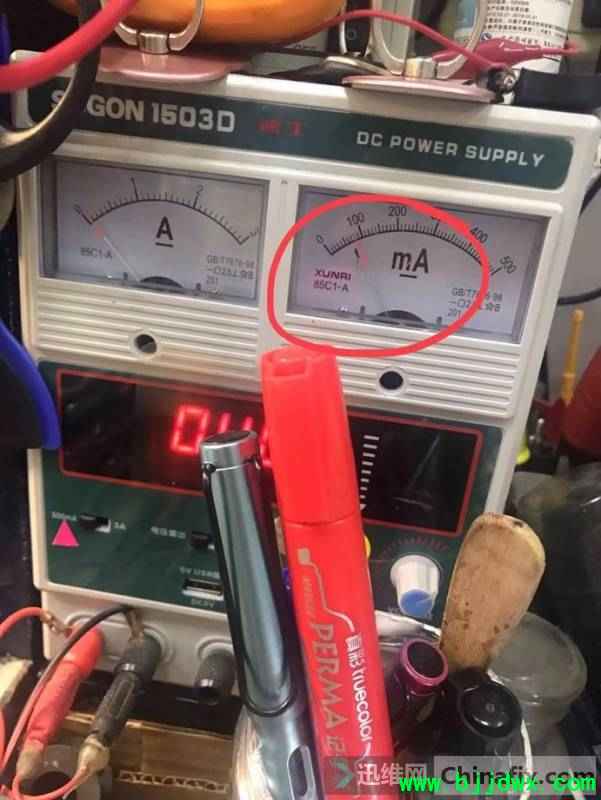

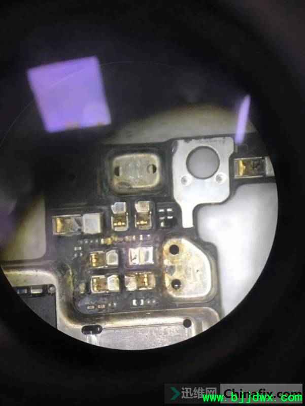

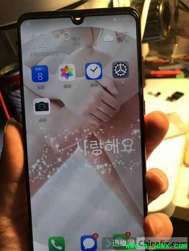

维修过程:
  第四步:怀疑电源旁边腐蚀的电容可以能会引起这种漏电情况。先用万用表,大概查了腐蚀电容的对地阻值,基本正常,没有短路。然后再拆掉几个腐蚀严重的大的电容,加电还是漏电80毫安。
  第六步:重装电源前,顺便把几个腐蚀厉害的大电容用iPhone6硬盘旁的大电容代替更换,再装上电源。
