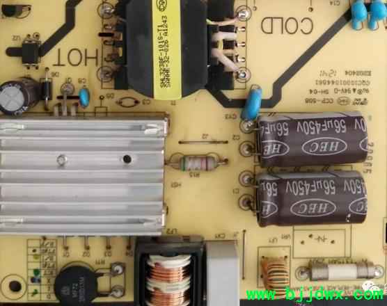

电源板板号:SHL3238F-101S 主板板号:主板40-0MS82D-MAD2LG 恒流板型号:40-L32P61-DRD2LG,故障现象:电视机不能待机,待机了电视机就很难二次开机了,多次按压待机键偶尔能开机,开机后电视机可以长时间正常观看,正常观看中拔下插头交流关机之后再次把插头插上电视能正常启动,百度搜索一下这款电视相同故障的居然比比皆是,有的师傅居然把电源板、主板、恒流板通通都换了,按键板也拔了故障依然存在,就差屏边板和屏了,而且没有一个师傅说修好的真是悬了,由于很多师傅整机的板都换了故障还在,看来各板损坏的可能性比较小,电路设计缺陷的可能性比较大。
  开机检查:电源板共输出3.3V/12//24V,其中3.3V是由12V经过DC-DC转换而来提供主板电源,能正常启动时测量各组电压全部正常,而待机后(轻负载)测量各组电压表针居然有规律间歇摆动(时有时无),万用表指针大约1秒左右摆动一次,电源板拆下单独测量输出电压也是间歇摆动,应该是厂家为了减少待机功耗而设计间歇工作。
  故障分析:在正常工作时交流关机CPU记忆在开启状态,交流启动后CPU能在第一时间就发出开机指令,使电源板在电压下降前有足够的时间开启电源,从而输出稳定电压使整机能够正常开启,如果是待机状态下二次启动不可能保证在CPU得电后第一时间按待机键,又由于CPU启动有一定时间,所以按压待机键后CPU还没来得及发出开机指令这时电源电压开始下降CPU又失电停止工作,这时如果不断的快速按压待机键, CPU就有可能在得电后第一时间发出开机指令使机器能够正常启动,根据故障分析如果电源板在待机状态输出电压不抖动电视应该就能正常启动故采取一以下方法维修
  维修方法一:在电源板P-ON端子通过1K左右电阻连接到3.3伏电源上使电源板强行启动输出电压立马不抖了,上机测试故障彻底排除。
  维修方法二:在12V电源与地之间加了一个2K左右的负载电阻输出电压也立马不抖了,上机测试故障也能彻底排除。
  以上两种方法都经过多次试验按待机键开机待机非常自如,另外如果改变开关电源间歇工作的频率我想也能排除故障,由于电视已经修好就没有去进一步研究,以上是个人的维修过程由于技术水平有限难免有不足之处,大家也可以发表不同意见进一步深入研究有可能还有更好的办法。
