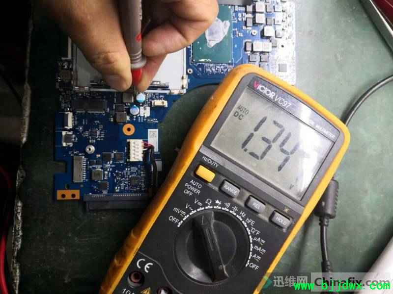

刚好过保,看到配置还是挺高的,客户说用用突然黑屏就开不起机器了,说近期学习要用到,叫我帮忙快点处理好,哎,电脑生意不好做,去年就开始兼职做乐器吉他批发了,网上卖的还一般般,要发货又要修理电脑,看在跟我买笔记本的份上,又是亲戚介绍,晚上决定帮他修理一下。先插一下可调电源看电流
明显主

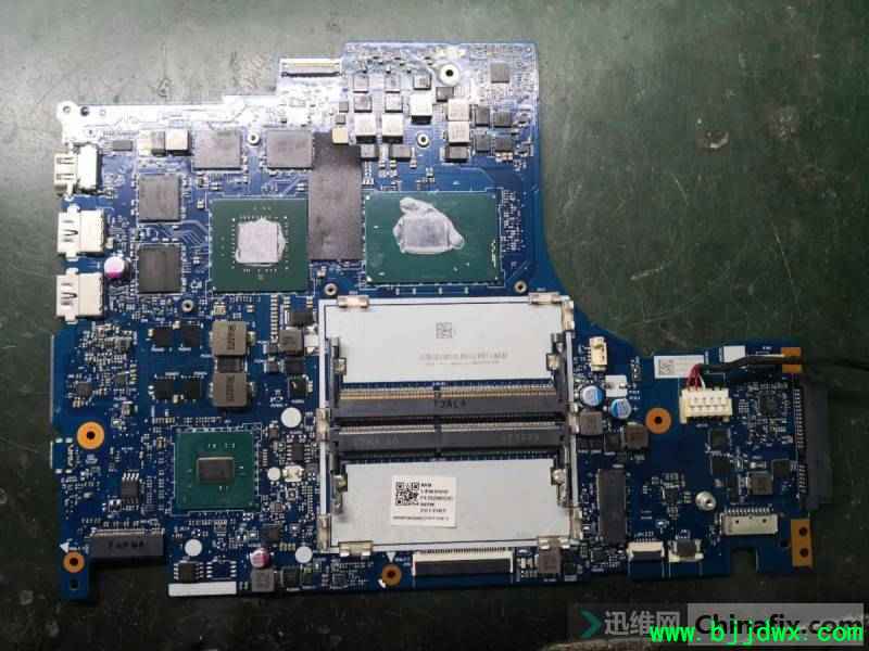

板待机电流偏高,先上一下主板裸照,

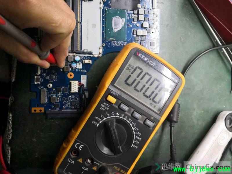

测试一下待机主供电芯片电感对地阻值,5V电感对地为0。突然心情低落,害怕死了,害怕桥坏,这台机器换主板要2000块钱左右,先修修吧,希望是电路坏,
看一下电路图,测试一下各电感都没有短路,看来只能用烧鸡大法了,人人电脑的师兄弟都会懂的,一般5v的我都用1v先去烧,先摸一下CPU,显卡,桥,冰凉冰凉的,心情下雨天转晴,大家都懂的,5v烧吧,烧出人民币出来, 231425s13ekzzz8bgbkrrr.png.thumb.jpg
