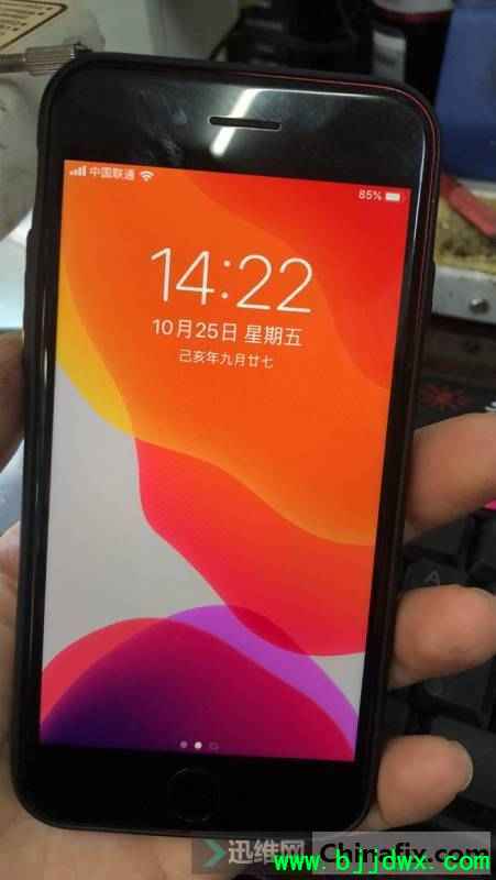

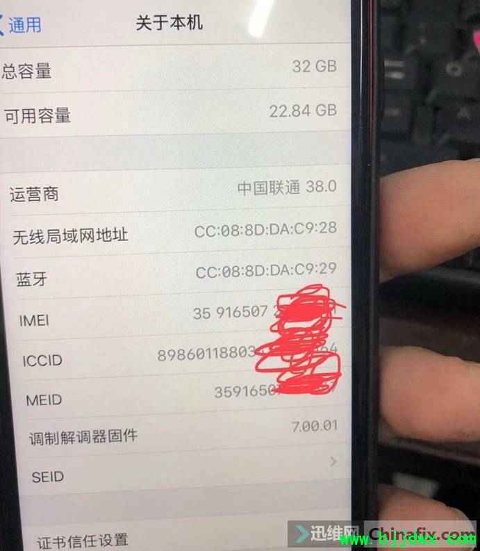

  凭借经验,感觉这个时候应该是CPU检测基带的工作正常与否的时候,于是加焊基带电源,开机正常。怀疑下面可能有点进水腐蚀造成。开机后,发现没有服务。输入*#06#,不出串号。但是他调制解调器是可以看到的。

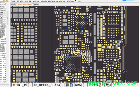

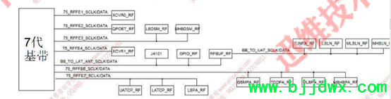

  的左上角一会是无服务一会是未插SIM卡。到这一步,可以确定是RFFE总线出问题。可是有点懵了,不确定是基带引起还是大小射频等信号元件引起的。因为iPhone7的基带问题是特别多的,修复的几率渺茫。
  维修感想:当时不应该先保留资料刷机,刷机毕竟有风险,应该根据鑫智造的iPhone7总线,分析,先换大小射频,更合适。
