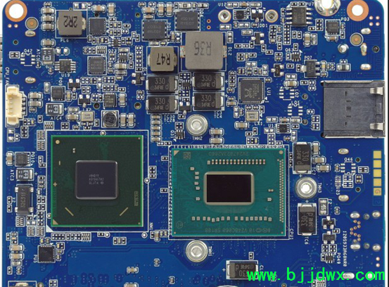

[分享] 技嘉GA-XM14-1037U主板通电断电故障维修

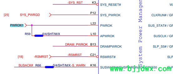

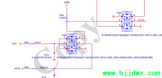

  实测Q38第2脚电压为OV(正常),但是第6脚也为OV(正常值要为3.3V),怀疑Q36管子内部损坏,换新Q36后试机。
  上电开机后显示OK ,进系统检测正常,维修到此结束。
