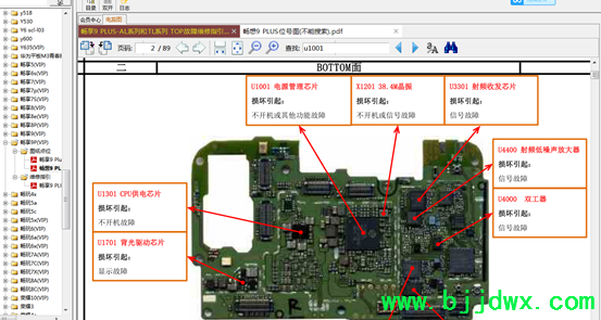

维修过程:

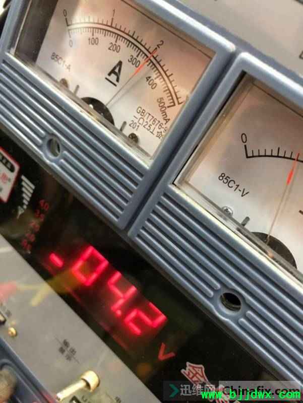

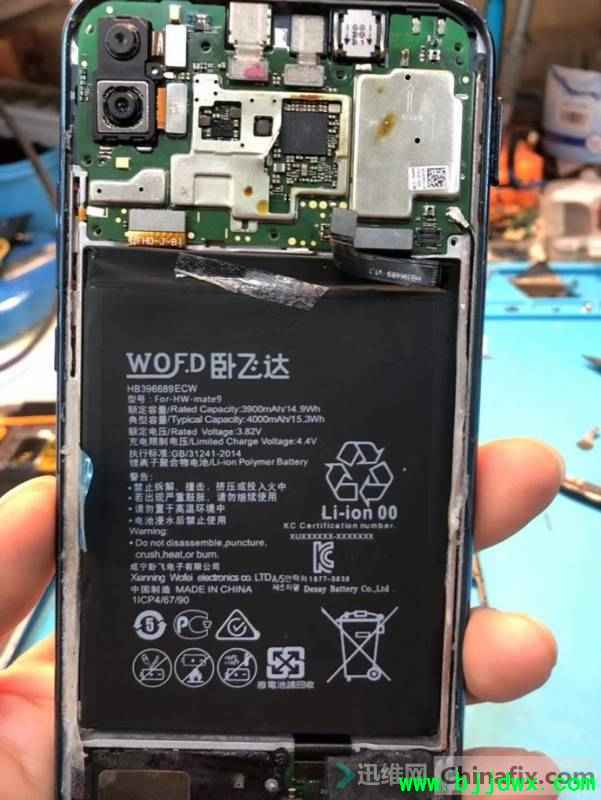

  拆机,接上维修电源,不按开机键,就立即漏电200毫安。此时再按开机键,没有一点反应。凭借经验可能是有元件坏了。

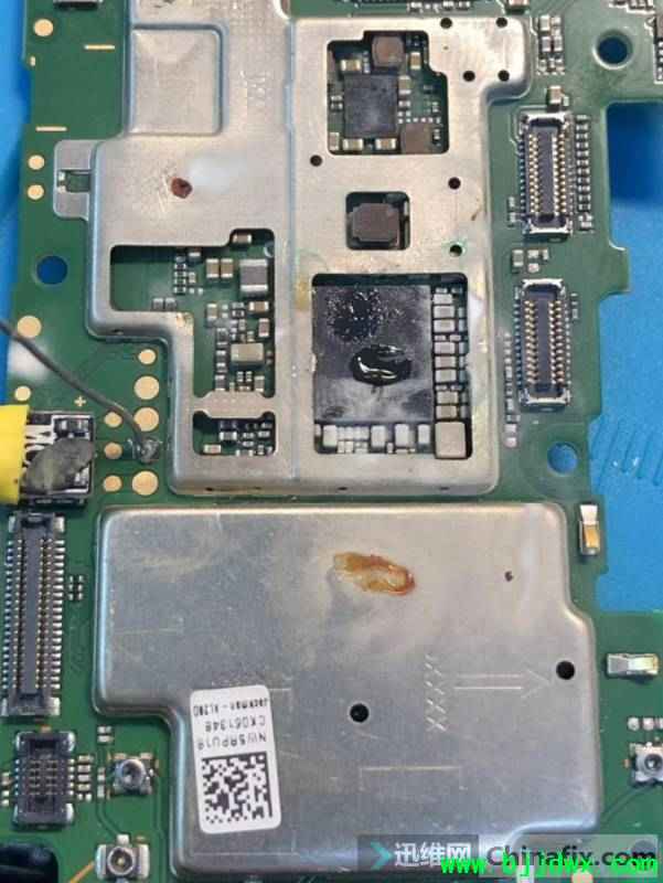

  观察整机,发现钢化膜一角破损厉害,猜测可能是摔了的。用感温法,在电池正极的测试点上接上一条焊锡丝,发现漏电才100毫安,但是压上专用的安卓电源开机线,不一样了,漏电达到200毫安。于是就用安卓的电源开机线,几分钟后就感觉电源HI6555发热。

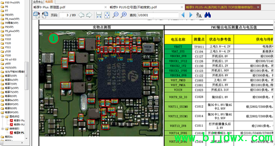

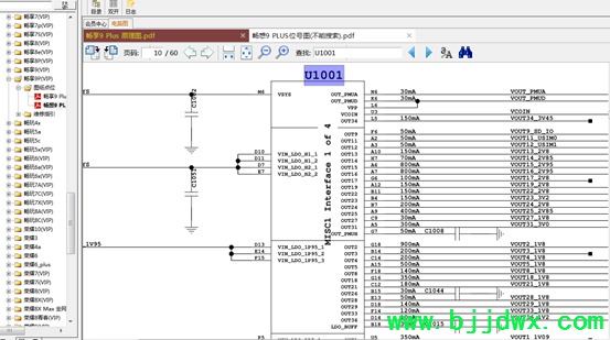

  从鑫智造的电路图可以看出,电源hi65559(U1001)输出各路供电。它出了问题,肯定会不开机的。
  可是手头暂时没有这个HI6555,咋办。淘宝查找这个HI6555还分V10和V20版本,我这台是HI6555(V20),邮寄得两天到。可是顾客等要。想到,电源下面脚位这么多,重做会不会好呢。

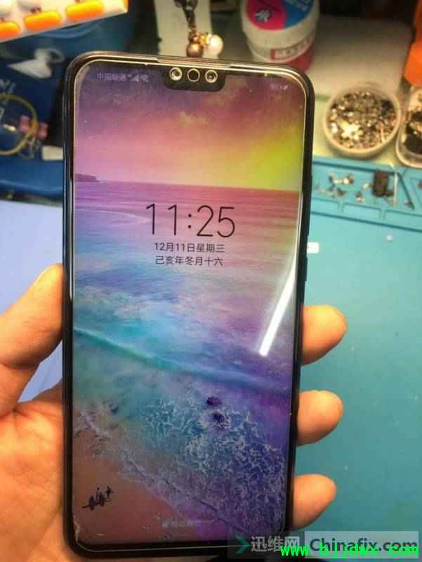

  装电池,测试各项功能,一切都正常。
