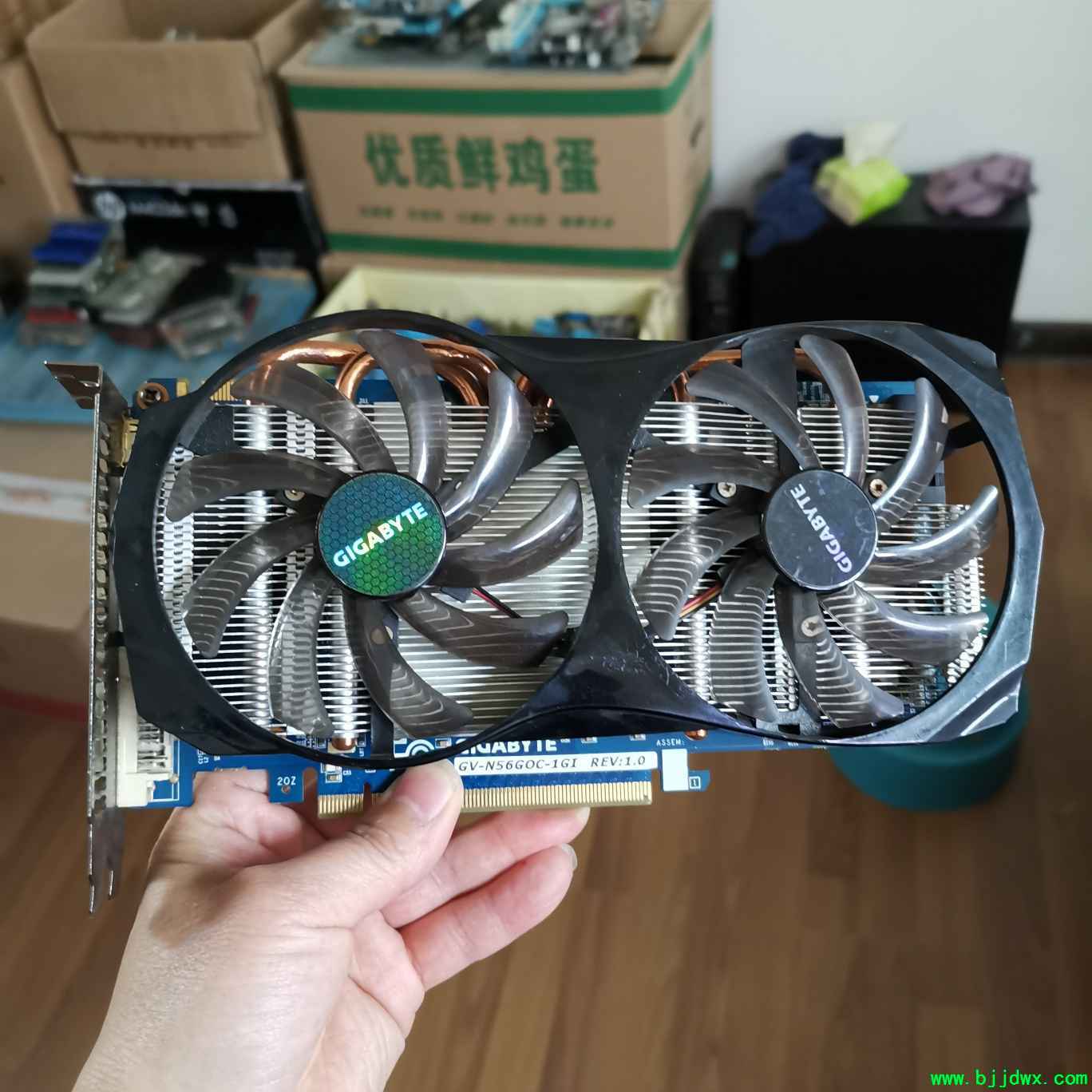

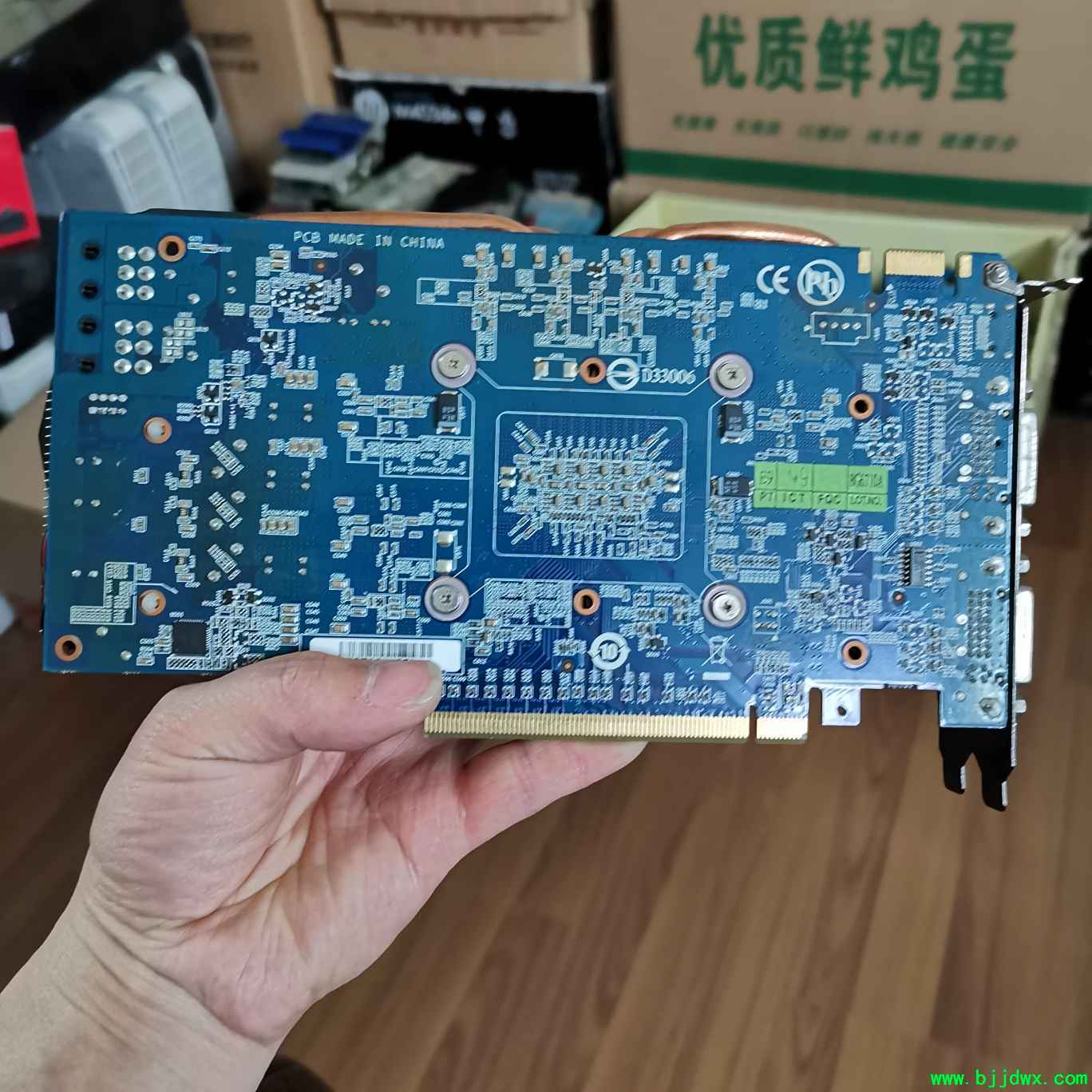

该显卡不安装驱动显示正常,几组供电电压输出都正常,我这里就不发测试数据图了,先看一下卡双风扇,样子挺虎的。
看一下问题

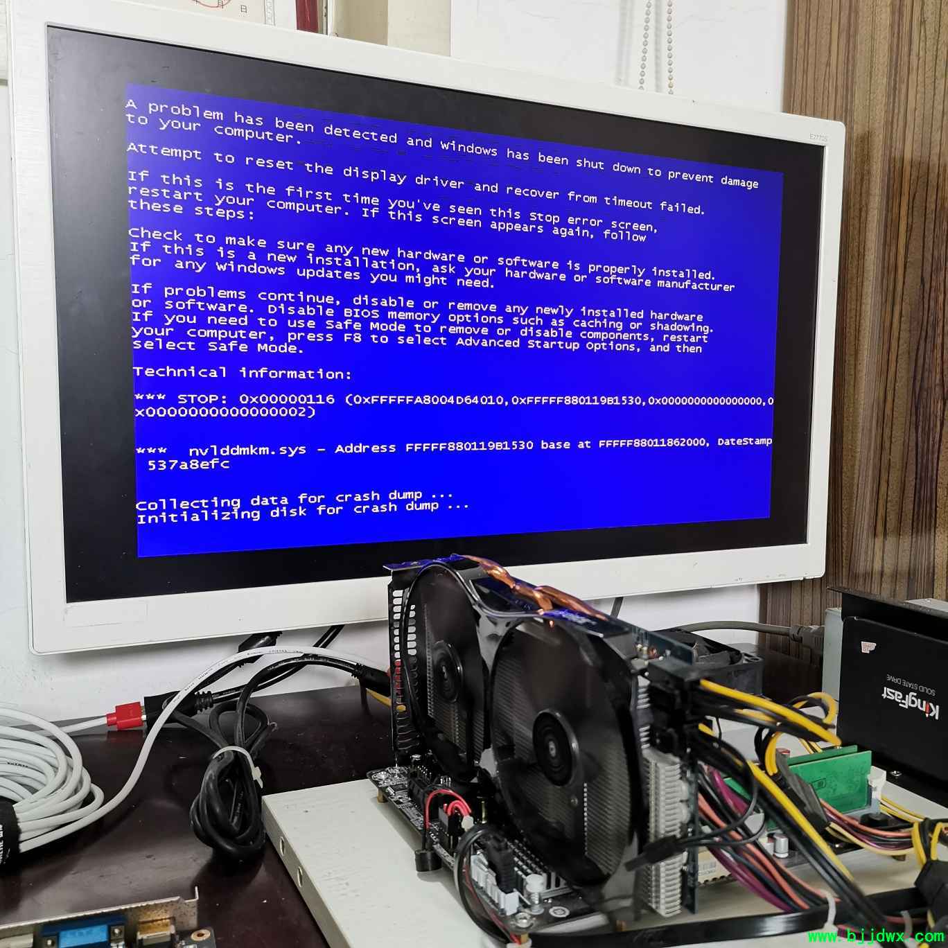

这种安装驱动蓝屏问题也挺多的,基本上常见原因有这些:
①显卡BIOS
②某个显存问题或者虚焊
③GPU问题或者虚焊
④驱动和系统问题

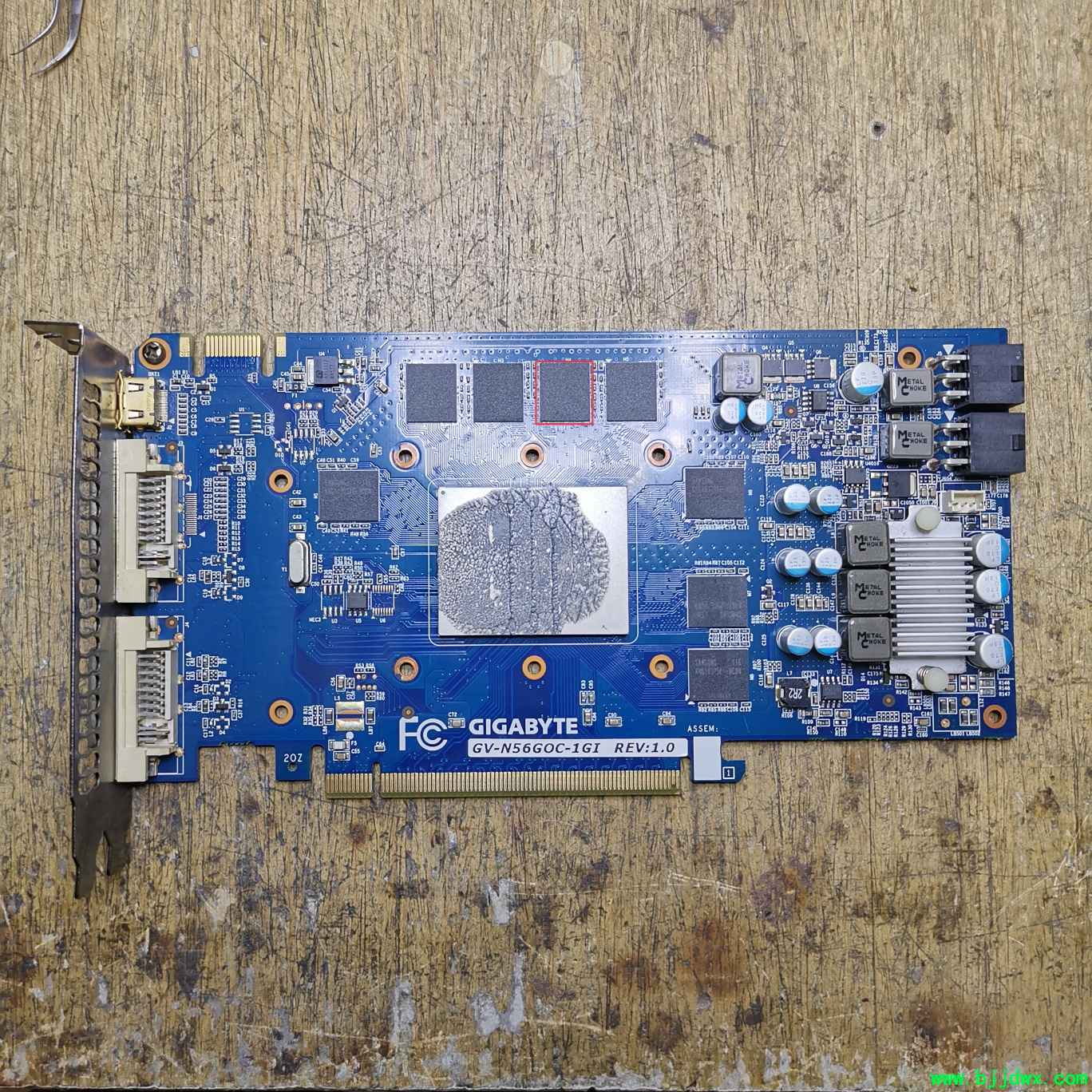

基本上这几组可能性多一点,当然还有显卡供电电路出问题也会引起蓝屏死机问题。

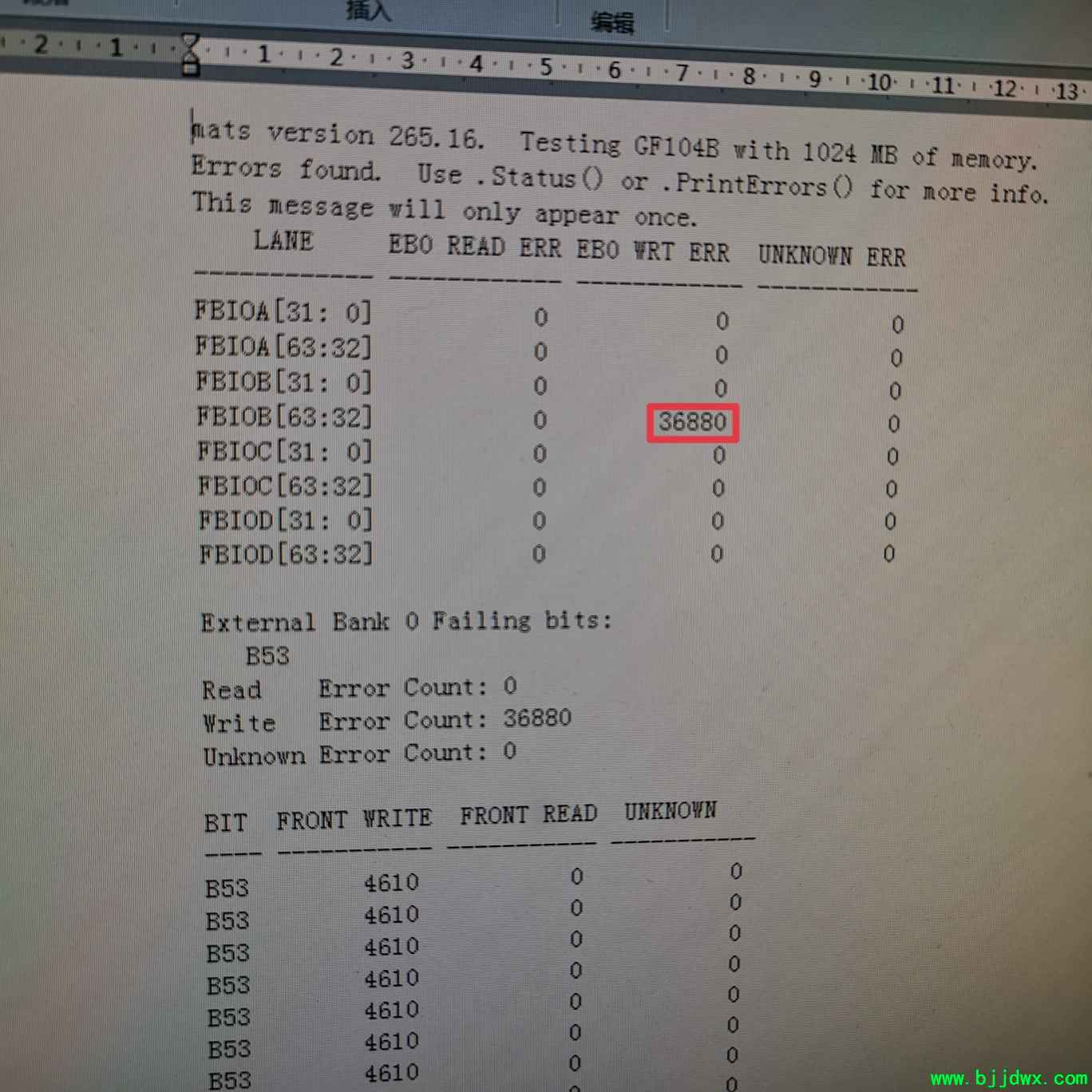

然后电压之前测试过没问题,然后排除了驱动和系统问题,先测试一下显存然后再刷BIOS。

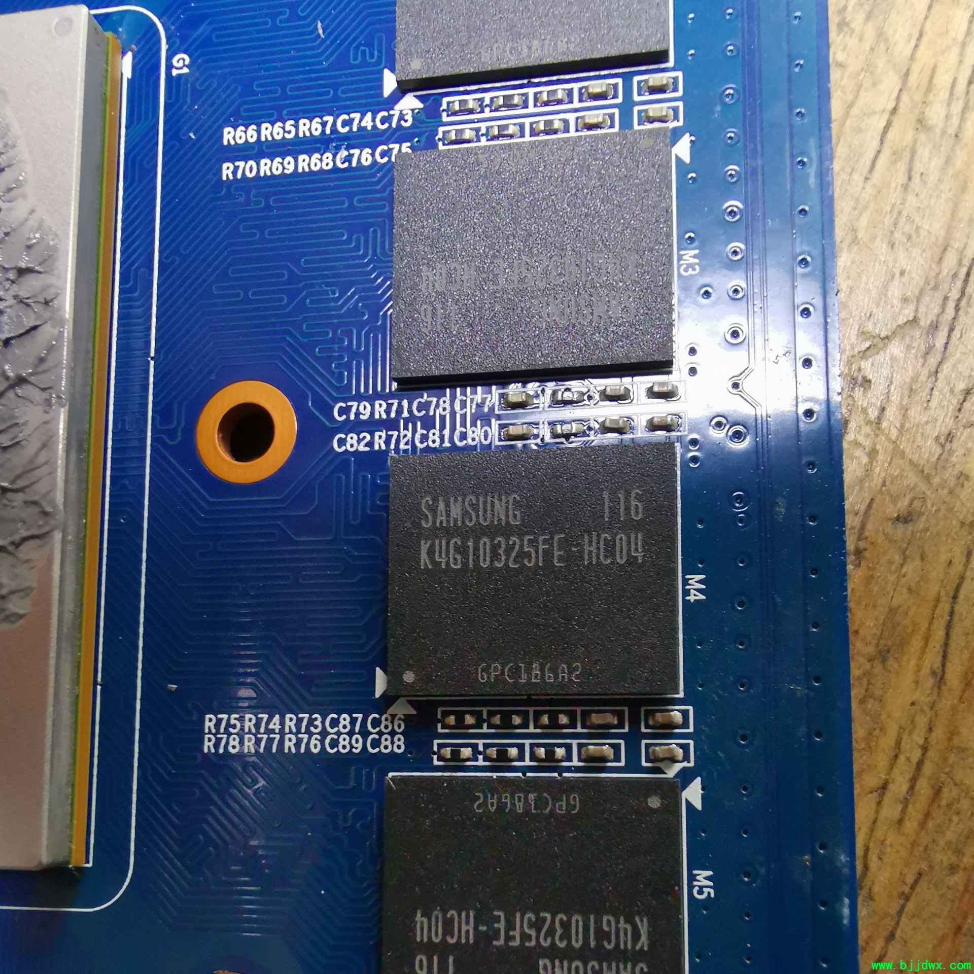

测试一下果然显存报错,测试程序显示B通道第二组也就是M4显存有问题,然后我先加焊一下显存吧,不行再换也不迟。

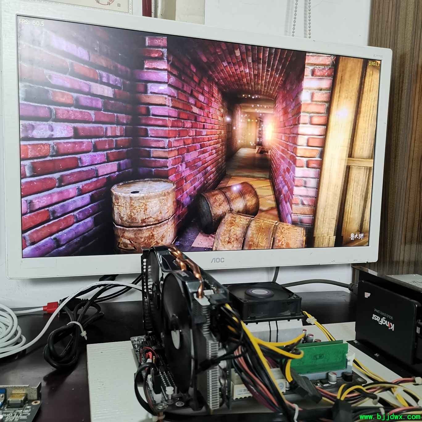

加完焊直接进入系统测试问题解决。

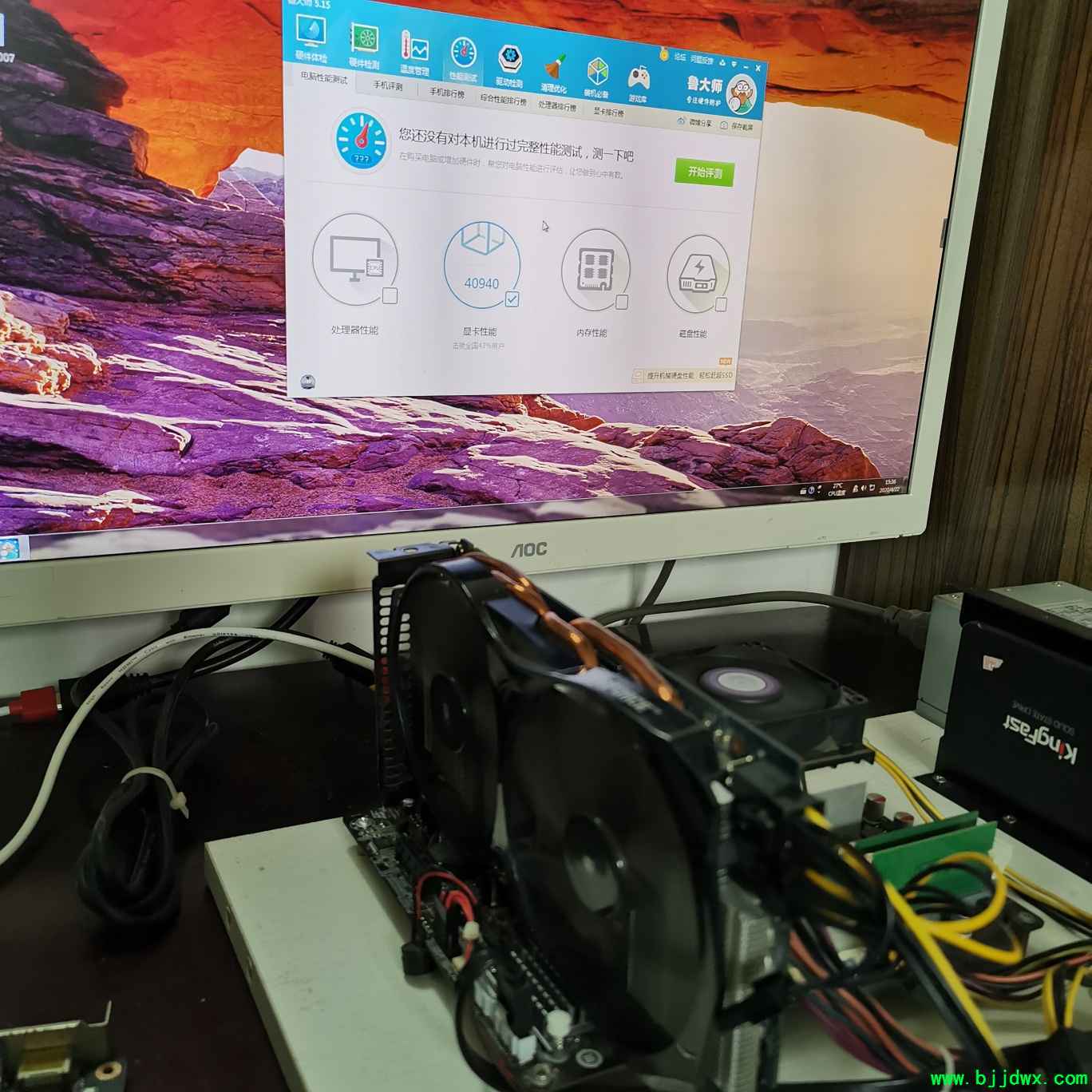

鲁大师跑分4W,还可以吧,问题解决了吗?在这里我提醒大家,像这种情况,如果加焊了有可能当时会好,有的情况可能第二天或者等几天又出现问题了,那直接换一颗显存吧!因为我经常遇到过这种情况一般建议大家直接换好一点。好的记得打赏哦
