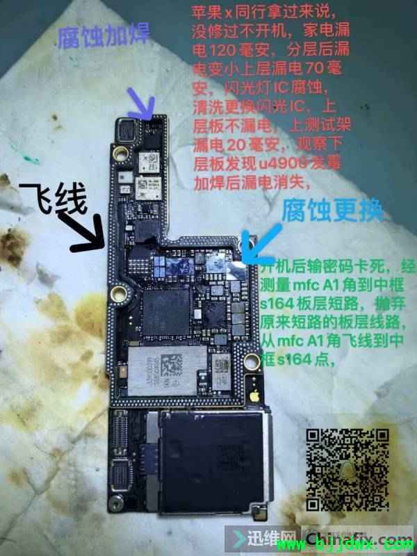

[分享] 苹果x不开机漏电120毫安维修

苹果x不开机漏电120毫安维修,直接看图
