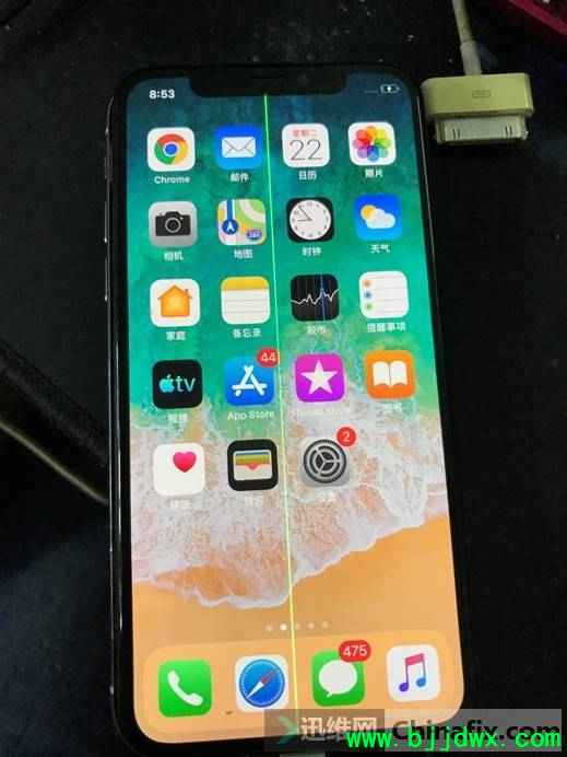

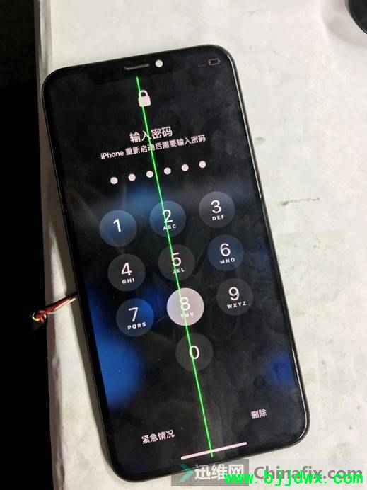

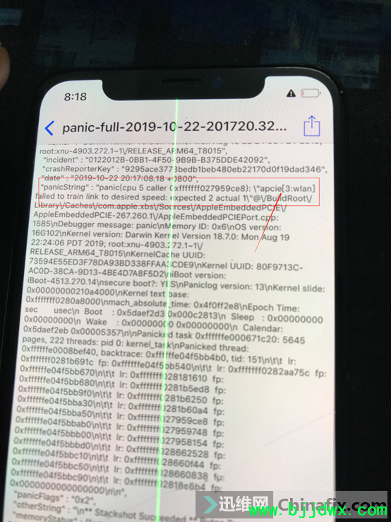

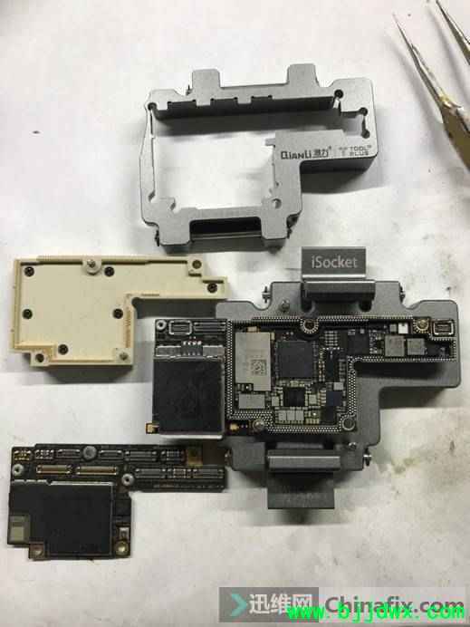

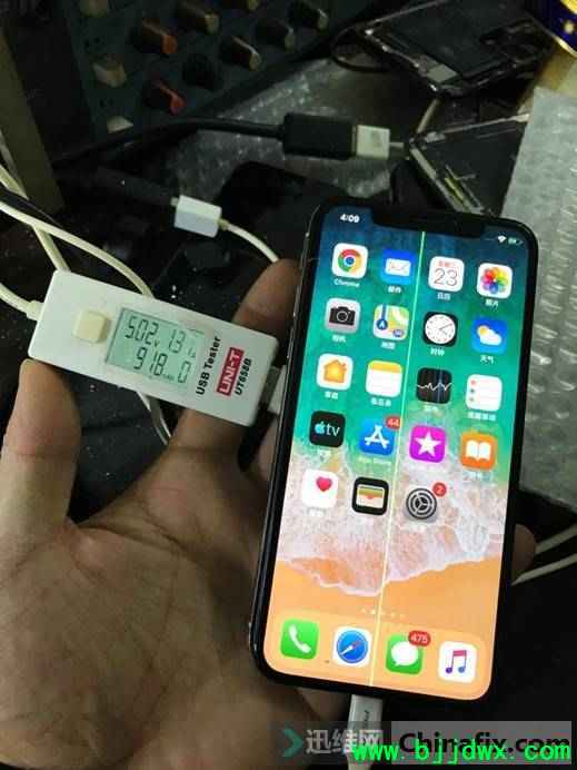

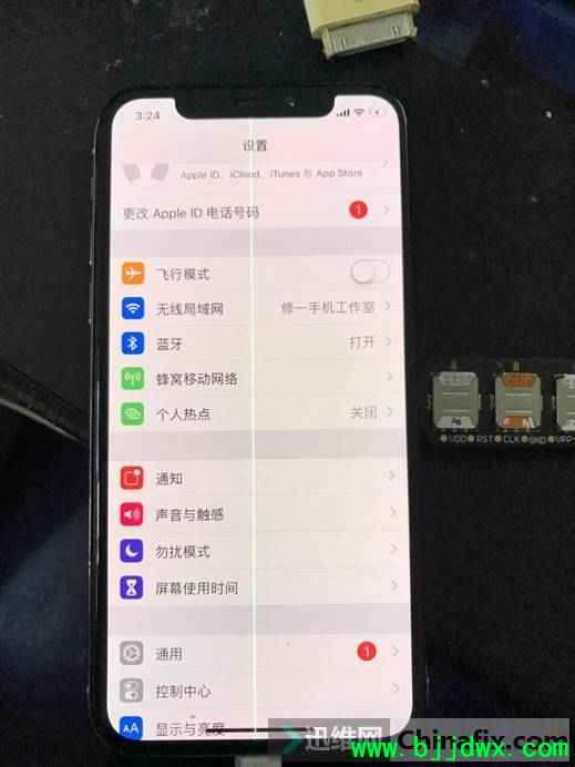

  偶尔输入密码可以进入桌面,关键故障来了,经过几次重启,发现了两点奇怪的现象,在能进桌面的情况下,偶尔出现无(wifi)偶尔出现无基带,两者从不同时出现,这里因为时间紧要,忘记拍照了,只拍了崩溃日志分析。
  观察方法用过之后,说实话看到是这个故障,我头都大了,目前总结如下:
  • 开机定10mA长达10秒
  • 开机偶尔无基带
  • 开机偶尔无(WIFI).
  • 电池电量显示不对,充电电流不对.(顶住压力,自信的以为是无电池数据引起)

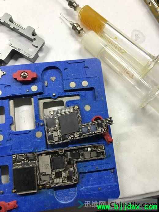

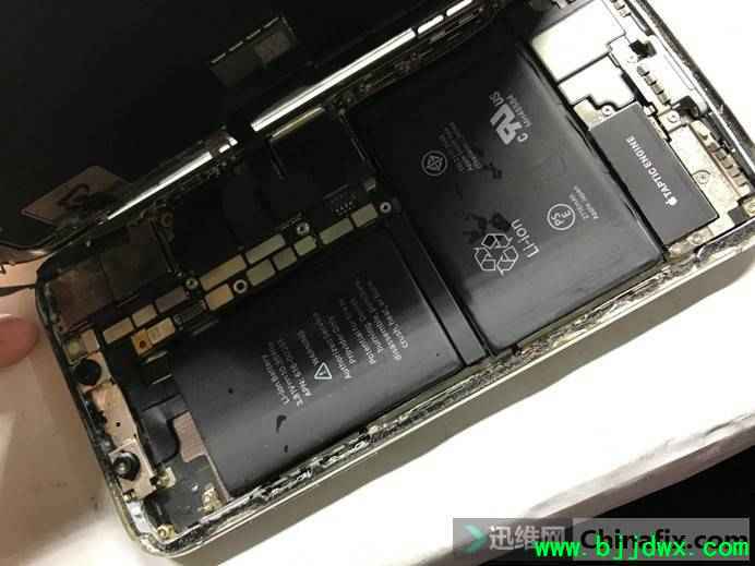

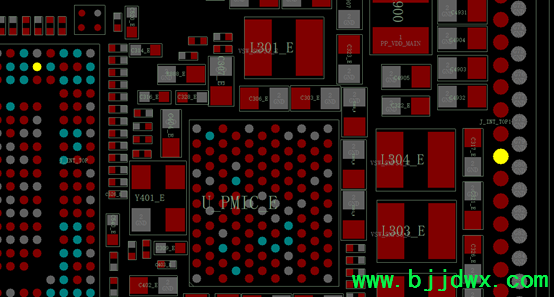

  中框能不动尽量不动它,为了后期机器稳定,这里我的办法是,加入少量焊油到缝隙旁边,风枪370度,风速38加热中框使中下层连接焊点融锡,重新归位,事实证明,着实这招有效,可靠在拖锡,植锡贴合后依旧稳定。
  到此故障完美修复。
