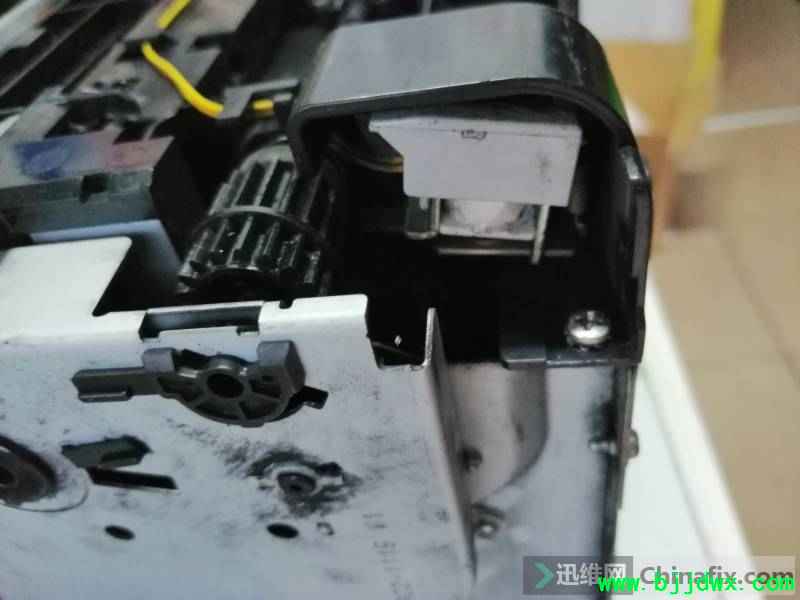

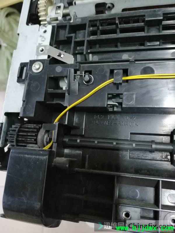

是纸张分离器那个继电器上的海绵老化发粘使摆臂不能归位
清洁后用细条透明胶胶两圈就可以了
