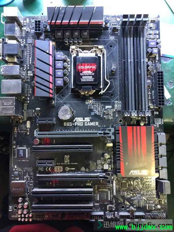

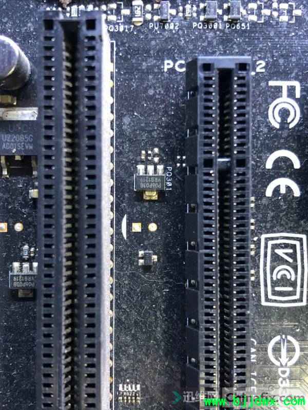

主板:B85-PRO GAMER 第一片,点不亮,直接量1.05V电压,没有!不用多说,直接换!                           修机十分钟,发帖半小时!加分呐兄弟萌!!!
