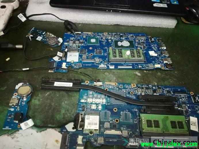

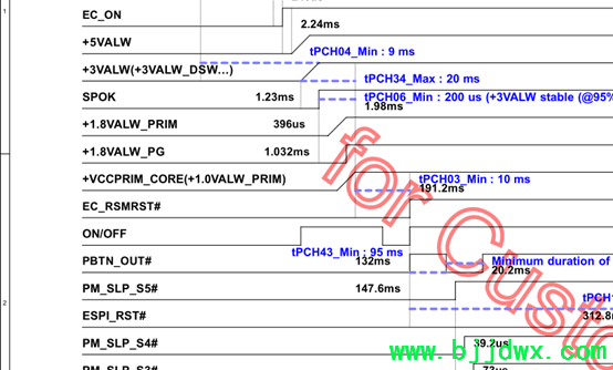

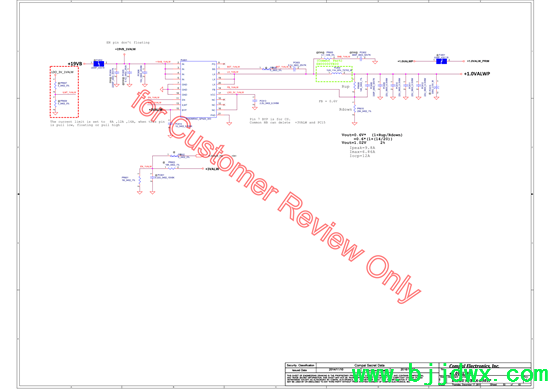

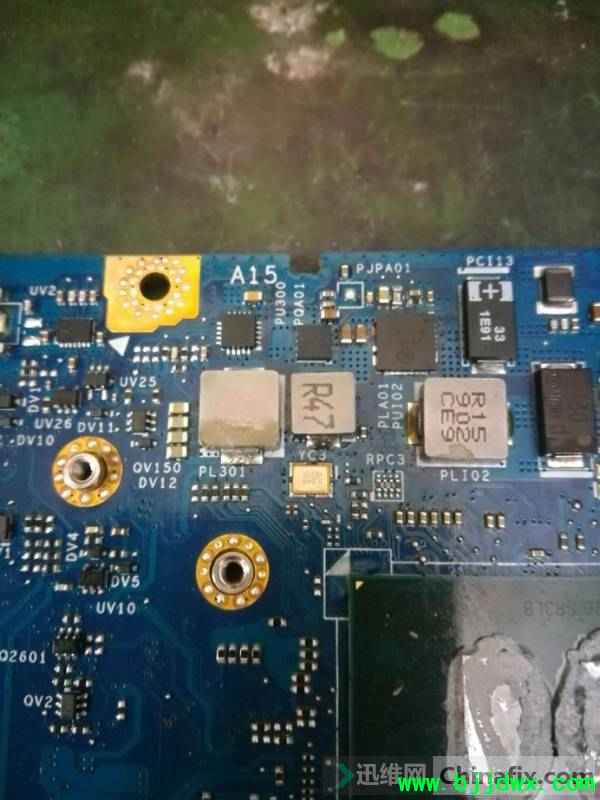

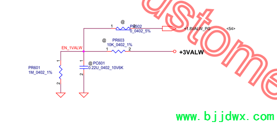

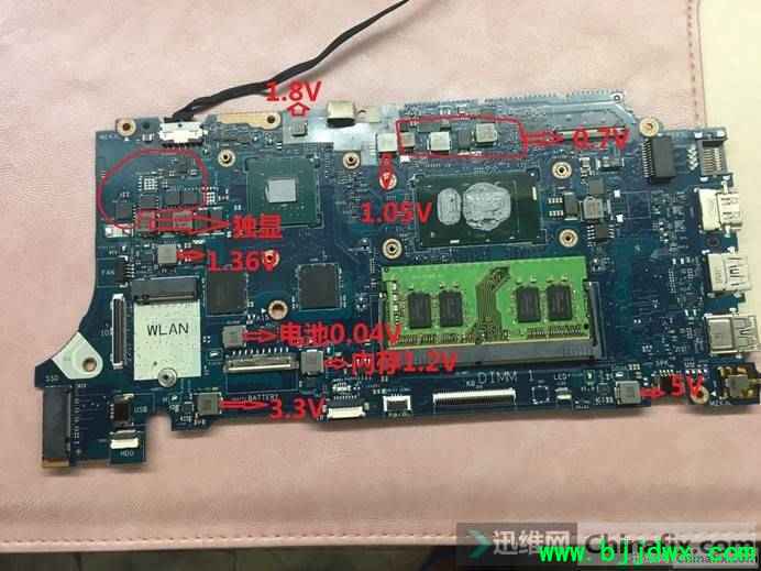

  今天下午,另一个同事说他手上有一台一模一样的机器,故障是跑马掉电,别人修过,屏线也腐蚀了,所以放弃了,问我要不要拆芯片,而且他在待机时量过,有1.05V的电压,证明了我上面的推断。
  只是他的板是集显,我的是独显,马上把芯片换过来,自动触发了,然后简单拼一下,跑马掉电,戴尔的主板会这样,COMS放电后,会自动触发掉电,然后重启,大概会重复3次,才会亮机,但我这个只掉电,不重启,再按开关,还是这样。也就是说,还有问题。
  由于系统有密码,其他声音 键盘等等 没有测试,维修结束。
