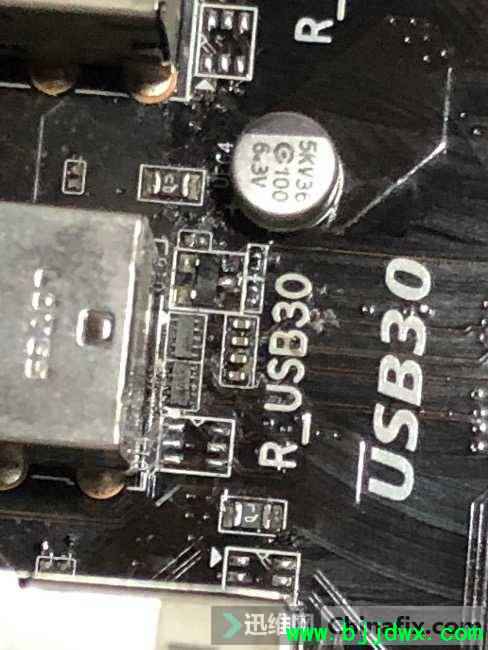

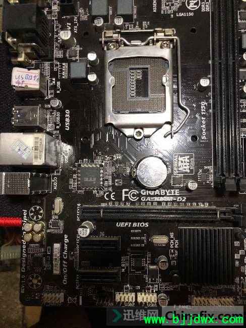

主板:GA-H81M-D2  REV:1.0故障:6个USB接口,只有两个能用
看到技嘉这种板子,USB不能用的,多半都是电阻坏了,也就是USBOC信号,不过不能一上来就直接干掉电阻,该走的流程还是要走一下的,那就拿出吃饭的家伙,(相信大家都知道,这个6只脚的ESD静电芯片容易出问题,那就先拆了再说吧),噼里啪啦两下拆完,顺道把所有的这种ESD芯片都拆了,然后上电试,(也没报多大希望),果然,涛声依旧

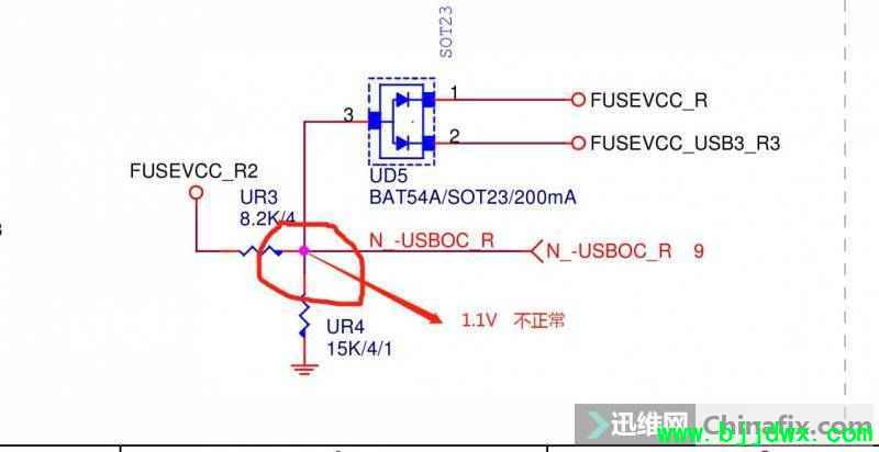

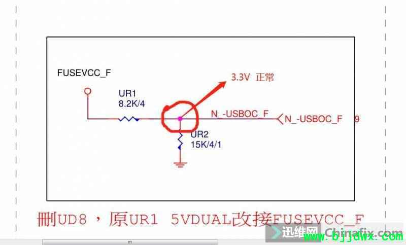

没办法,只有打开鑫智造,找到图纸,查一查USBOC信号
查到UR1,3.3V  正常
查到UR3,1.1V  不正常
它是由5V通过两颗分压电阻分压过来的,正常的话是3.3V,(如果不知道的话也可以通过计算器套上公式算出来的)
看了一下,它是15K,8.2K,两颗电阻分压出来的,这个只要是技嘉的板我都买的有新的电阻,因为修的多,知道技嘉的电阻爱坏,就发了所有技嘉主板上用的电阻,直接把两颗电阻换掉
OK,上电测试,ojbk,收工!!!
