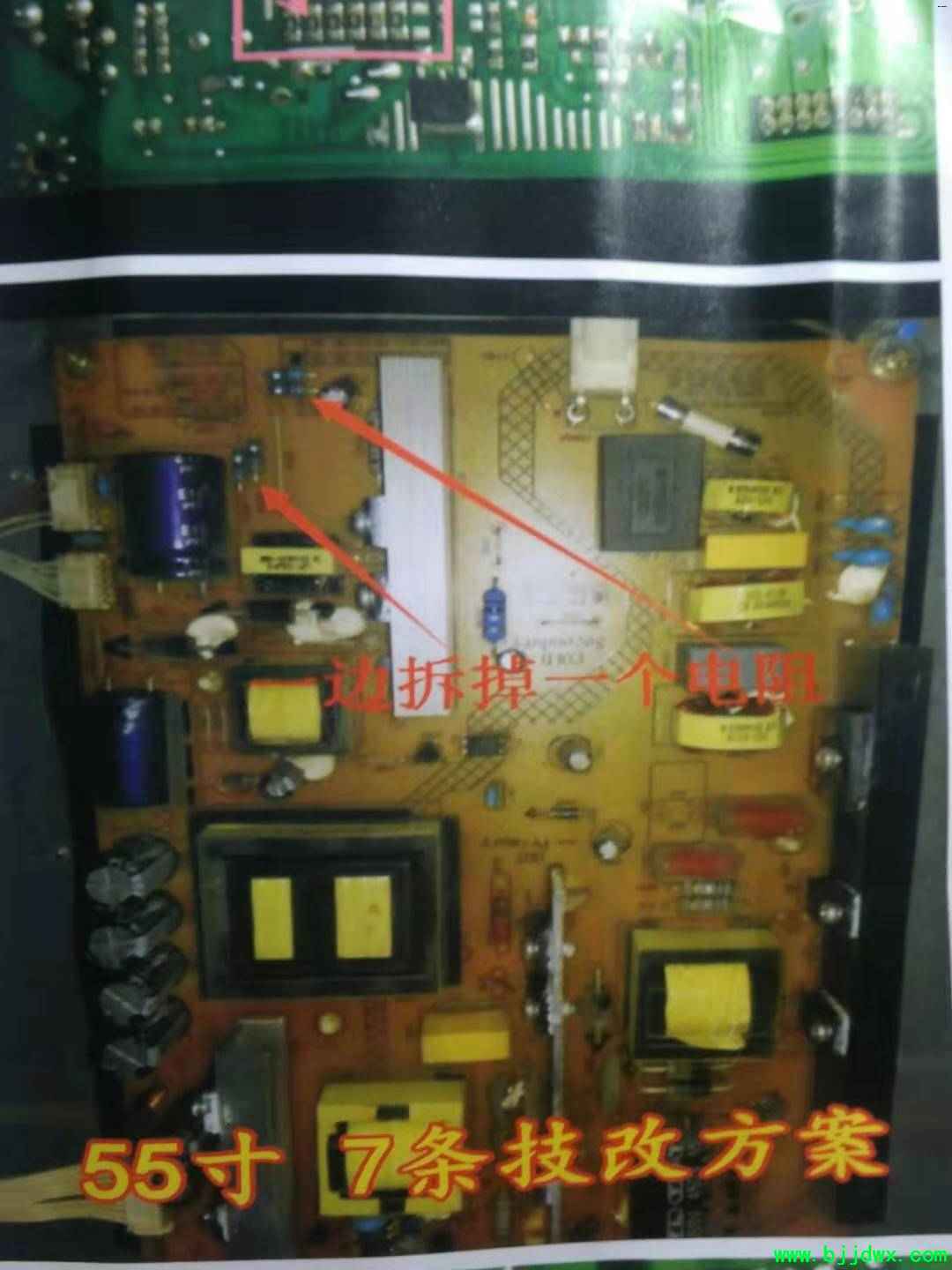

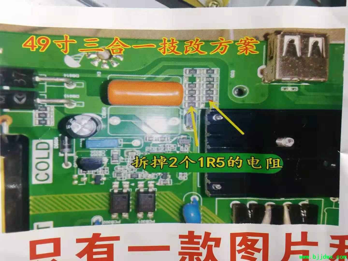

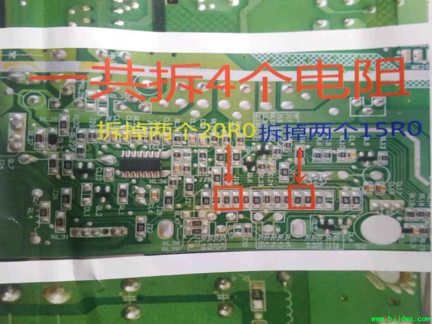

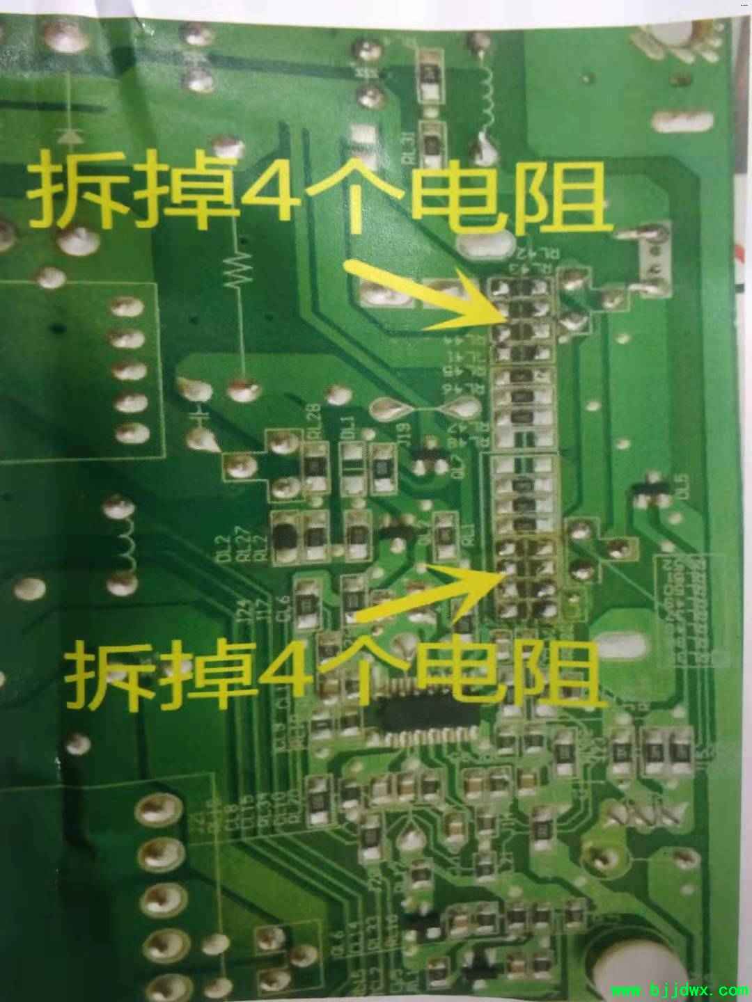

长虹[/url]LED48C2080i黑屏有声音,检查LED供电正常。拆屏换灯条。
