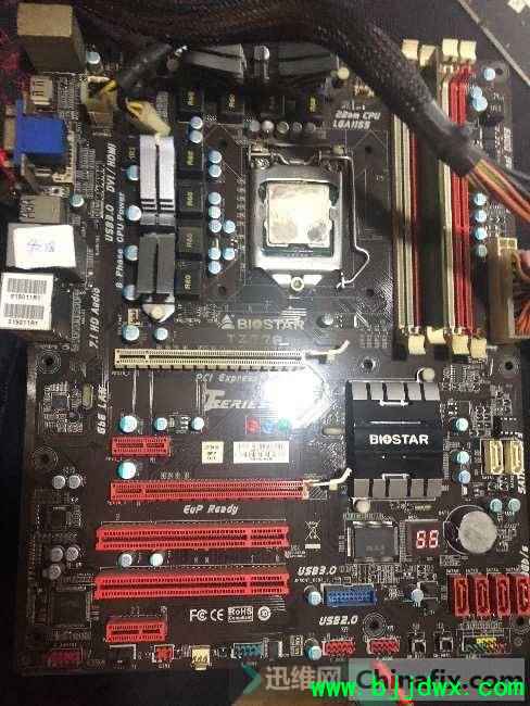

板:映泰TZ77A  VER:5.0故障:通电无显

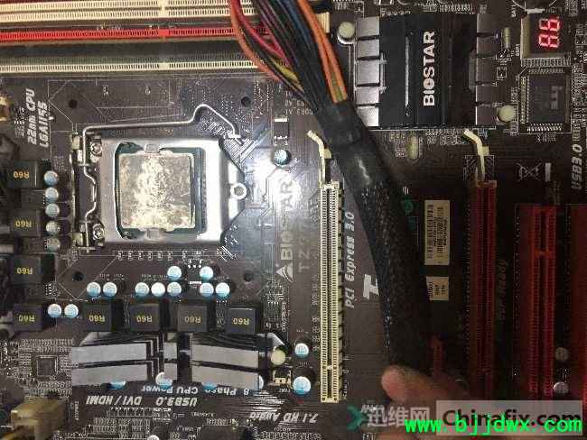

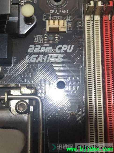

上电,直接看到主板上自带的检测卡55!看到内存槽有点脏,用洗板水洗刷刷洗刷刷,然并卵,好吧,量一下基本条件,238脚3.3V正常,118脚3.3V正常,236脚3.3V正常。好吧,打算追一下两个总线信号的时候,突然看到内存槽旁边有两个八脚的芯片,哈哈,这下捡钱啦

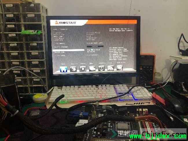

拿出烙铁,动手!啪啪啪拆掉,完了之后再通电测,15-4F-72-90-B2-99-9C-D7---亮机!!!、
维修结束!!
