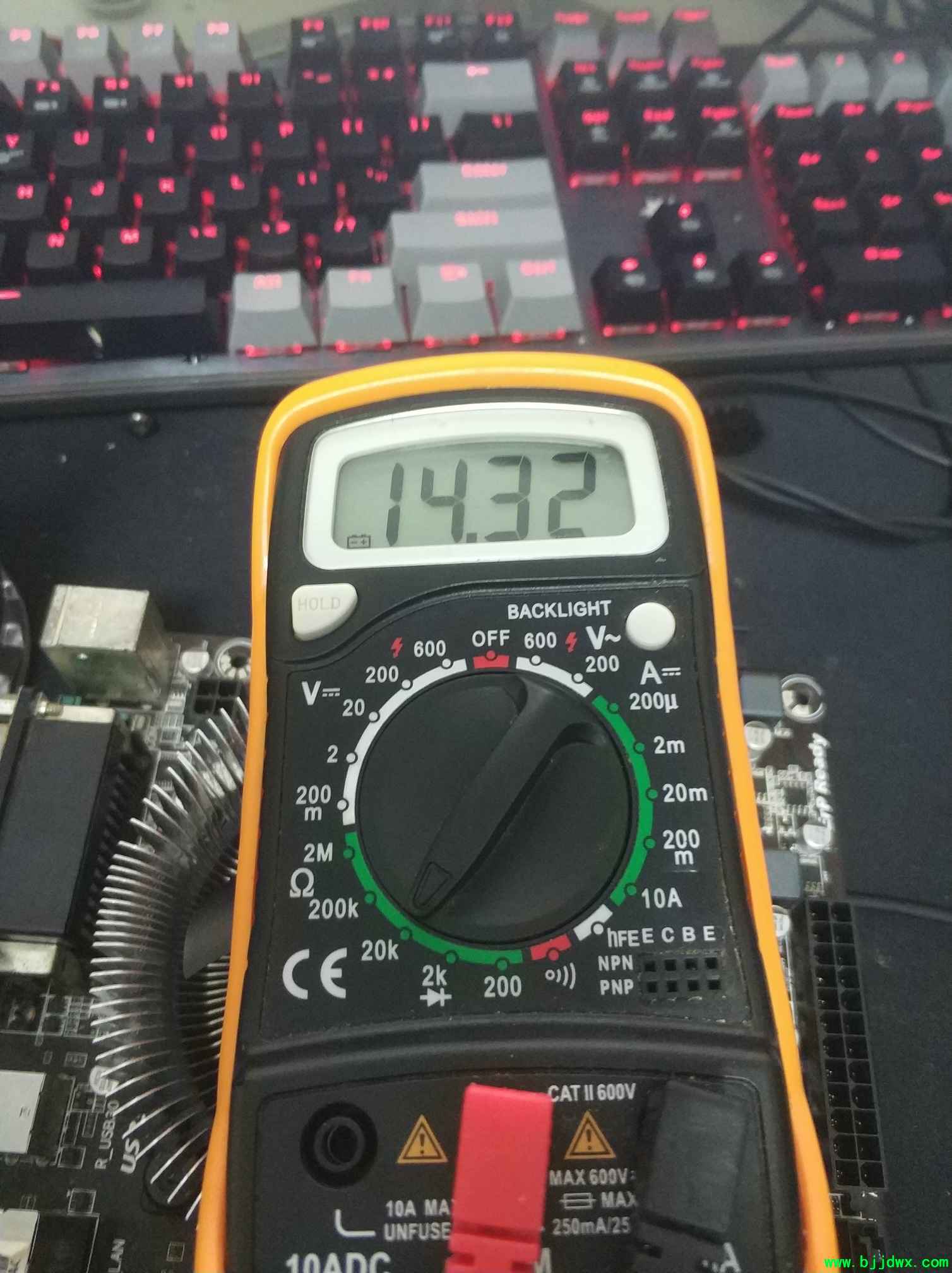

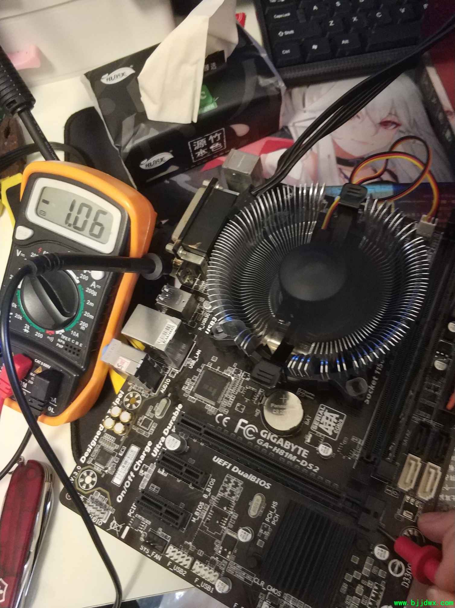

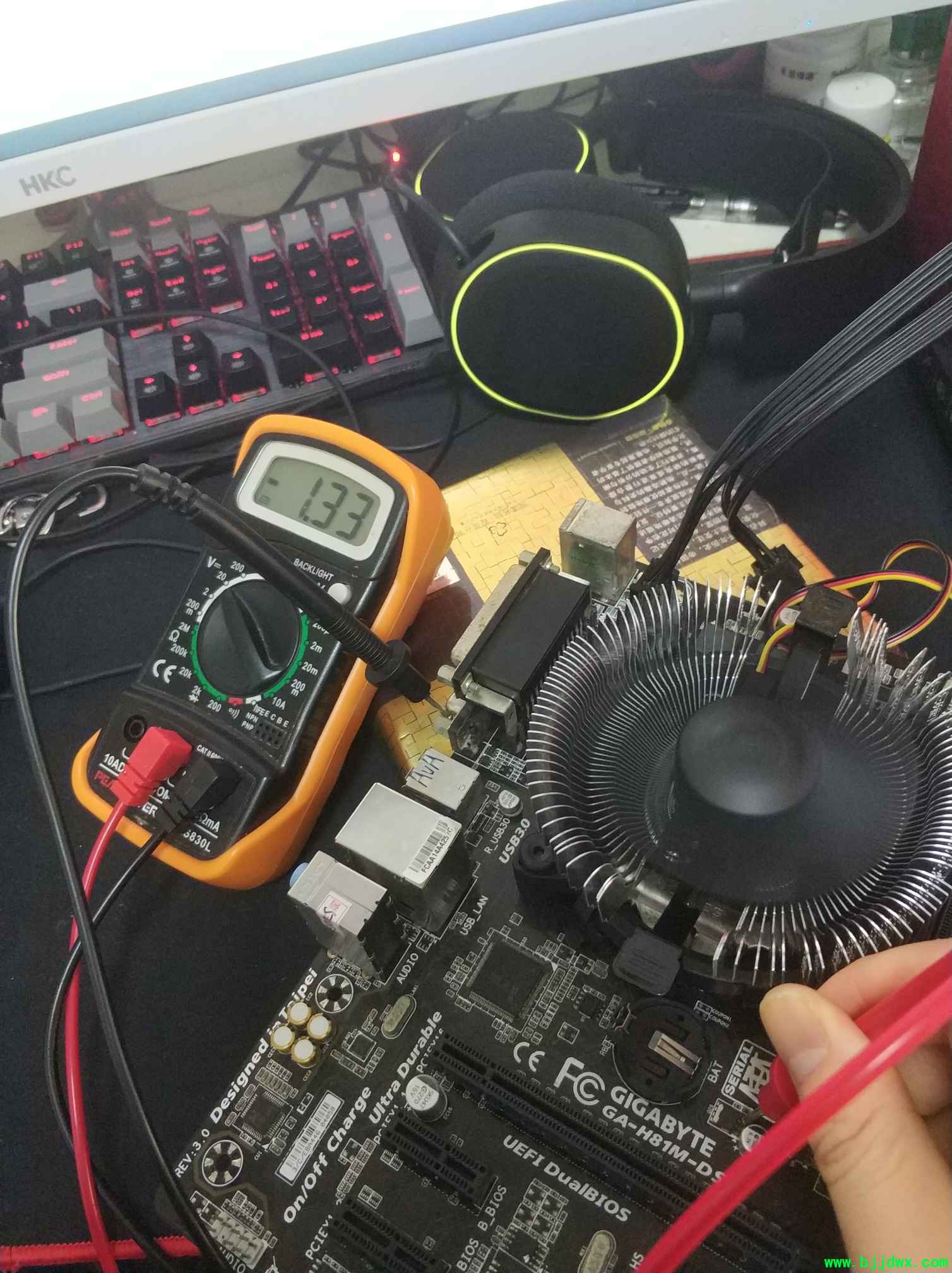

2.针对pch排查电压,发现本应该1.5v的供电,还会跳变
4更换差不多的电阻值,电压1.6v,高了1v,开机正常
