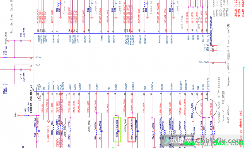

【故障主板】:铭瑄的MS-B150MD4 Turbo
拿到手开始测量,除CPU供电外,其他供电都正常,由于H110,B150这种板子修得不多,依稀记得之前维修的这种板子和8系的板子一样上电就有CPU预设电压,故判断为CPU供电部分的故障(此处误判)!
开始维修CPU供电,直接示波器测上管G极无任何波形,判断为供电芯片工作条件未满足,于是来论坛找关于CPU供电芯片RT3606BCGQW的资料,发现微星的7996(B150)和华擎的H110M-HDS都使用了此芯片,图纸点位应该都有着落了,顿时信心大增,打开心爱的鑫智造软件,大致测量了下30脚和52脚供电正常,27脚开启使能信号正常,误判为cpu供电芯片损坏,遂订之,等芯片到了换上还是没有预设电压,开始检查CPU供电芯片外围的其他电路
44脚3.3v正常,3脚和43 Tonset外电阻正常,32脚外电阻正常,23脚过温保护脚正常,vboot脚没找到,头有点大了,吃了个饭,回来继续研究图纸
下面开始正题
图纸上发现15-19脚好像是什么设置脚
根据下面的英文注释,应该SET1是CPU供电的最大电流,SET2是内部补偿,SET3是VR地址,SETA1和SETA2应该对应的是集显的供电的设置,再看芯片左下角有个接口的电路
顿时明白了点啥,想到了之前修过的微星的B75主板vboot脚就是用的类似的这种设计,短接J1可以通过Q35的转换可以使SET2脚得到5V,从而产生预设电压,再看华擎的点位图

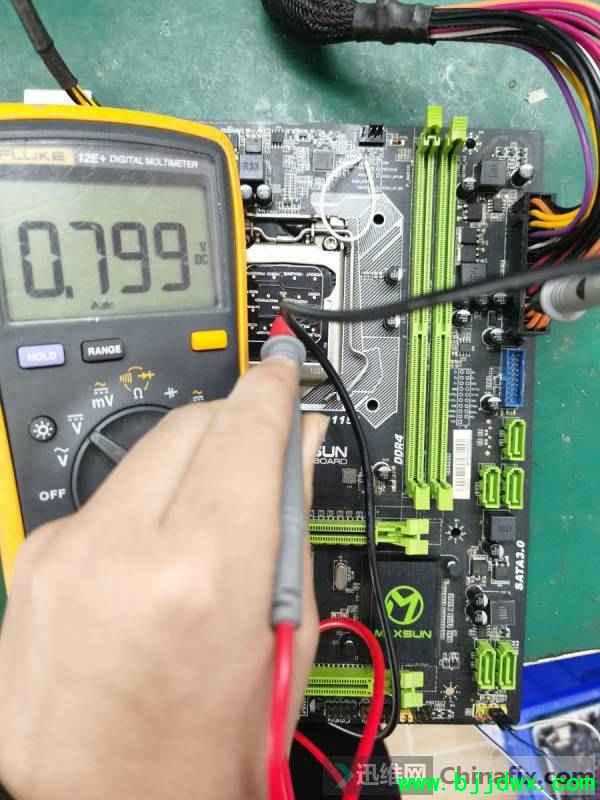

16脚的SET2电压受控于PQVC36,而PQVC36又受控于PQVC35,PQVC35受控于H_SKTOCC#信号,当CPU接入拉低H_SKT0CC#,通过PQVC35和PQVC36的转换,从而使set2脚得到5v供电,开启CPU预设电压,现在非常明了了,赶紧拿板子跑线路发现,铭瑄这块板16脚链接的MOS管没有安装D极有5v,直接用线短接D极和S极,再次上电,预设电压完美的出来了
这个板默认就是没有预设电压的,我这白白的的饶了一个大圈,接下来的维修就很简单了,上CPU测svid没有波形,直接去铭瑄官网下载了个bios刷上,完美亮机
心中感慨万千,看来想太多也不是好事,要放以前学徒那会,直接上来就干BIOS,不就秒杀了!
BIOS就不放了,铭瑄官网的直接下载刷就可以了,还是非常棒的!
总结一下:RT3606B的16脚应该就类似于之前的vboot脚,当16脚上拉为5v时,CPU供电芯片会产生预设的0.8v电压
有遗漏或错误处还请各位指正,最后希望大佬们加加分,加个精华啥的,写个贴子真的比修板子还累人!
