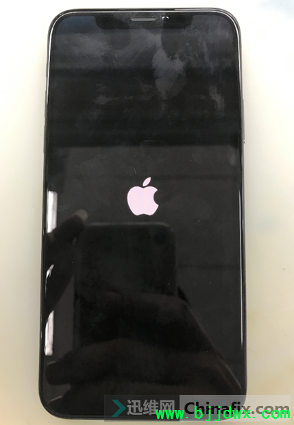

      【故障现象】:开机卡白苹果
      手机是进水过后才出现的开机卡苹果界面,很有可能是元器件腐蚀或者外配腐蚀损坏造成的。

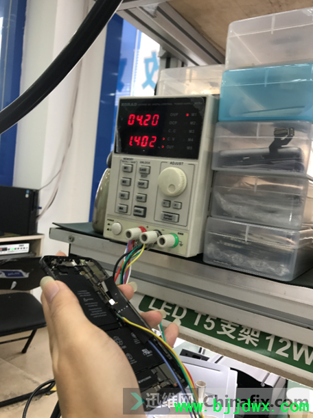

      拆开机子,上半部的进水标都没有变红,接可调电源开机。测试中发现,不扣尾插的情况下,电流跳变正常进系统。

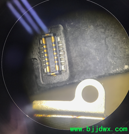

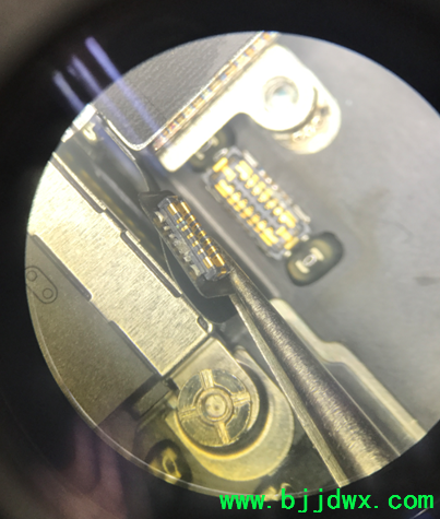

      观察尾插座子没进水痕迹。难道是下半部分进水了,拆开扬声器,没发现故障点,拆下振动器,看到座子有腐蚀的痕迹。
       装机测试,开机正常进系统,功能正常,维修到此结束。此故障是振动器座子腐蚀短路造成的开机卡白苹果。
