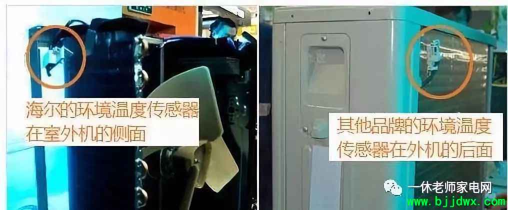

随着科学技术的发展,空调器的智能化水平越来越高,传感器的应用也越来越多,方便了生活,但出现的各种故障也导致一定的维修难度,在空调传感器中,温度传感器是应用最多的,也导致传感器故障占到维修中很大比例,故障现象有时候也很怪异,结合个人在维修中的经验,在此抛砖引玉,如有错误之处,望指正,共同学习。
空调器中,温度传感器主要有内外热交(室内室外热交换器)管温传感器,室内外环境温度传感器。温度传感器在空调技术智能化发展中,各类新技术空调器,导致各类故障现象涵盖面很广,给维修工作带来一定难度。常见温度传感器故障表现有,室内外风机不启动,压机机不启动,内机频繁停机,频繁化霜,等等···
在排除其他故障原因,确定温度传感器故障后,首先要确定故障点是在温度传感器本身,还是在传感器到IO接口的链路上。
方法一,测量温度传感器的阻值,测量前我们先要了解一下空调温度传感器,它实际就是个热敏电阻。也许有朋友就说,通过测量阻值的方法就能确定元件的好坏,这种想法没有错,但有很大问题,具体说,就在“热敏”,阻值会随温度变化而变化,而工厂给出的温度传感器的阻值是在一定工况下的标准值,简单的说,就是在25℃下,热敏电阻的阻值。而空调常用温度传感器5K```10K````15K```20K标注的阻值,就是25℃下给出的,而在实际维修中几乎不可能在这样的工况下,去测量温度传感器,只有它的开路和短路情况下,可以判定它的好坏,如果元件有阻值的话,是件很纠结的事---所以推荐下面的方法。
方法二:加电在路测量法,这种方法在论坛周涛老师那里有过具体阐述,我只是谈谈这种方法的个人操作和理解。
A:加电开机,测量温度传感器两段的电压,如果电压为4.9V到5v之间,温度传感器开路,更换相同规格的温度传感器。
B:如果测量有电压,不到4.9V,“拔掉温度传感器”,测量插件两端电压,如果电压在4.9v到5.v,可以断定传感器后面链路无故障,温度传感器有漂移,更换相同规格温度传感器。
C:如果在拔掉温度传感器情况下,电压低于4.9v(也就是集成块的工作电压5v),故障就在温度传感器的后级电路,重点检查接口电路,(这里补补课,也可以帮助理解,接口电路实际就是分压取样电路,假单直白了点就是电阻串联,中间取样,而温度传感器就是个可变电阻,在串联电路中,温度传感器阻值变化,自然引起两段电压的变化,传递给后级集成电路处理。)接口电路也是和温度传感器串联的一到两个电阻,和一个接地电容(继续补课,嘿嘿···接地电容是在很多接口电路中是为避免电路中或者外来高频信号,串进集成电路中,影响集成电路的工作)此电容为高频滤波电容,容易损坏,主要故障是漏电,漏电后就拉低取样电压,产生故障,维修应急处理可以直接掰掉这个电容。如果接口电阻电容组成的取样电路没有损坏,你只有换控制板了。
下面具体谈谈更换温度传感器,依据维修经验,温度传感器的开路和短路很容易测量和鉴别,更换相同数值的就可以了。
多数损坏是产生阻值漂移,在室温下测量很难确定好坏,但可以给我们一个借鉴,在后面会谈到。而在实际维修中,经常不知道用多少K的温度传感器,各个品牌之间所使用的温度传感器数值也不相同,极少有数据流出,就会经常有人问,什么品牌管温数值多少?回答也是五花八门。
下面谈谈个人方法和思路:那首先要了解温度传感器(热敏电阻)的“漂移”,典型空调器故障表现为,制热状态下,热交器无霜产生化霜动作,所谓漂移是指在一定工况下,也就是常说的5v电压的状态下,热敏电阻的阻值变化没有随温度的变化而成线性变化,(白话就是在一定的条件是没有规律的阻值变化)。
测量产生漂移的温度传感器,但在静态下,也就是室温下,它的静态值能给我们确定用多少K数值的温度传感器有一定的借鉴,比如现在16摄氏度室温下,测得数据29K,取20K新传感器也测量一下,数值相差不多,可以初步断定是20K的管温传感器。这是个人经验之谈,不妥之处见谅。因为很多产生漂移的温度传感器,在静态也就是恒定温度下的测量出现误差的概率很低。
继续验证换上的温度传感器是否合适,安装好加电,测量温度传感器两端电压,正常值在2v到3v之间,如果低于2v,换阻值大的新温度传感器,如果高于3v,········我想地球人都知道了吧,这种方法可以在如果旧件完全损坏,又不知道用多少K温度传感器情况下····换上任意K的温度传感器,加电测量两段电压,应该在2v到3v之间,··········嘿嘿,又啰嗦了,个人经验之谈,仅供交流,勿拍砖
