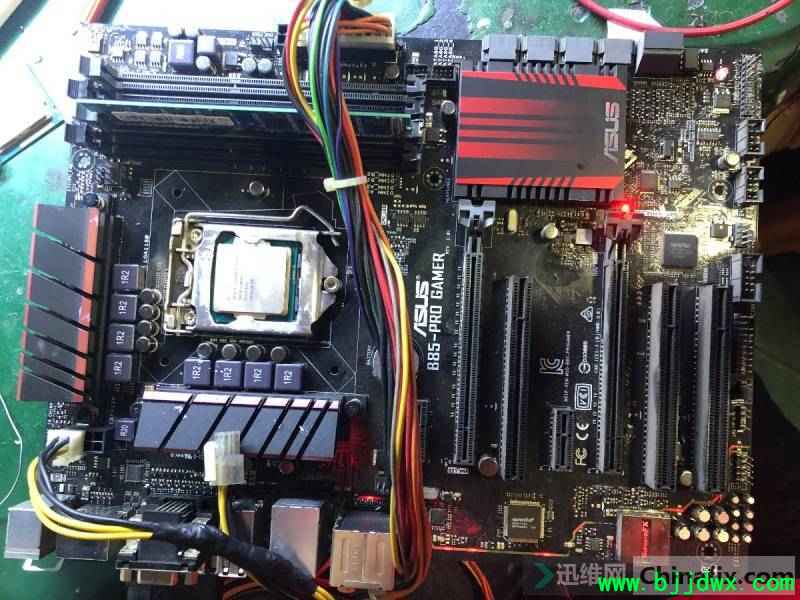

[分享] 华硕B85-PRO GAMER 触发断电维修

华硕B85-PRO GAMER看到这种板子,只有三个问题,要么桥的1.05V偏高造成桥坏,要么1.05V直接没有,要么就是CPU针脚断针。修的多了,自然而然就知道什么板大概什么问题了
收工,这板子有时候这个芯片坏了会电压超高到1.5V,把桥给烧了,这块运气比较好,直接干上去就OK
