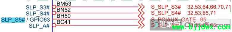

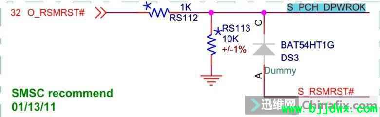

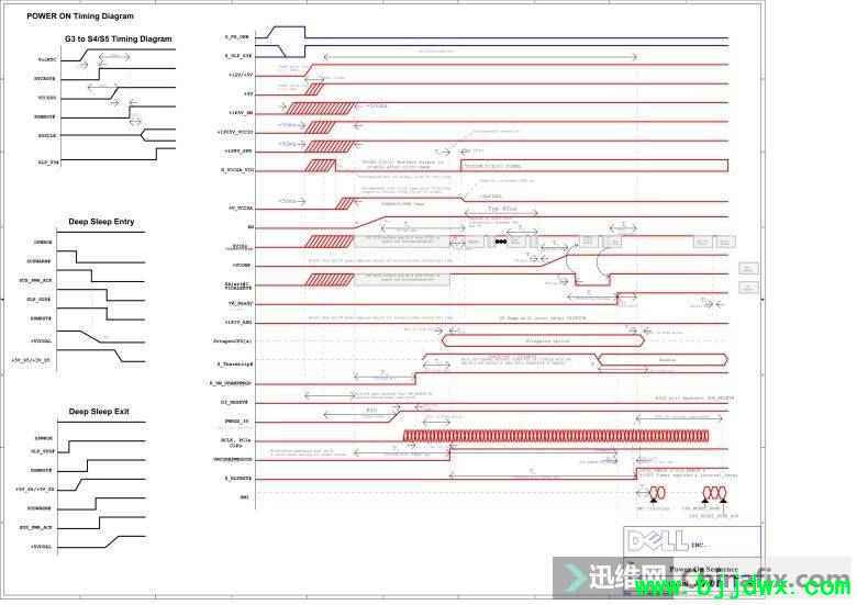

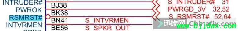

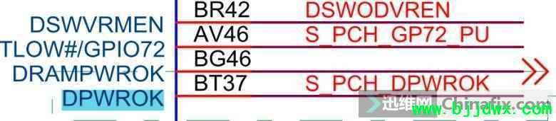

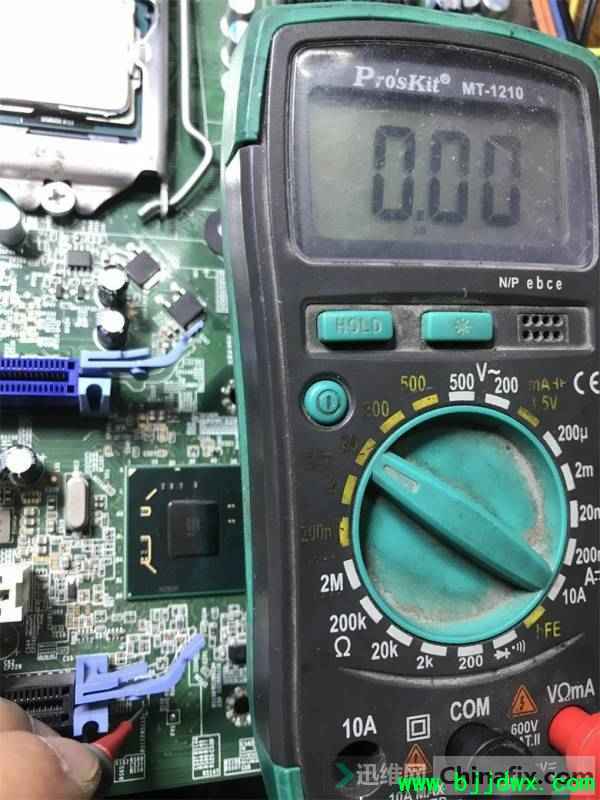

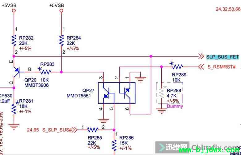

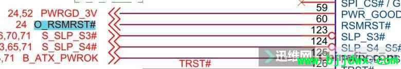

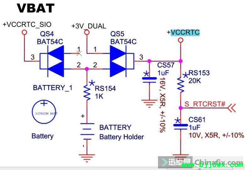

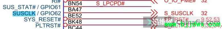

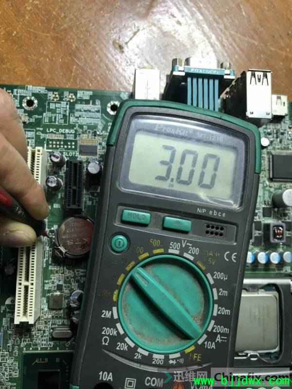

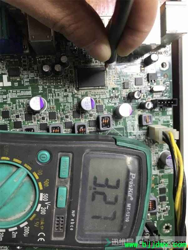

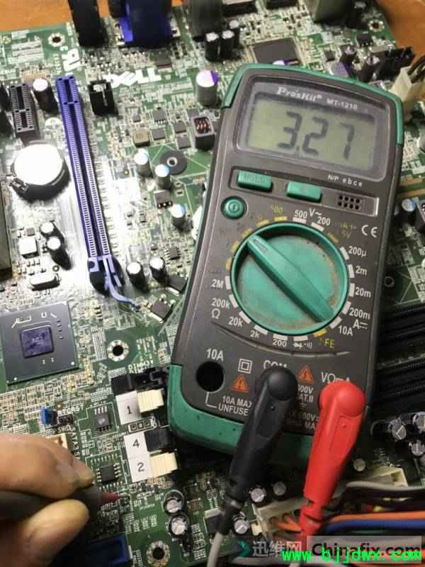

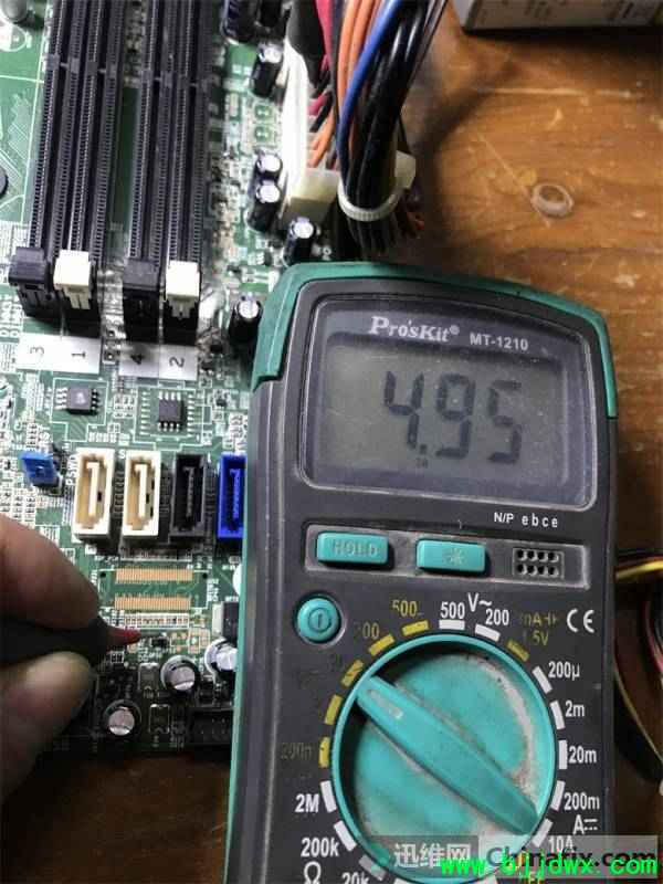

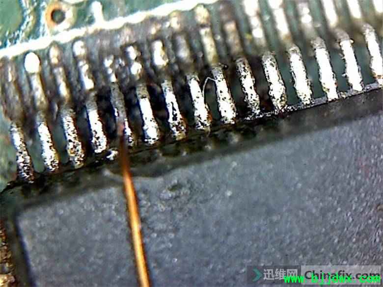

近日,同事说自己的电脑不能开机了,品牌型号如题。询问原因后得知同事在老家隔离期间,自己办公室的电脑曾经被别人使用过,也许一直没有关机,导致现在不能开机。随即前往现场,发现电脑机箱上的开机键规律地闪着黄灯,此时,按开机键三秒以上仍不能关机。 好,开始维修,第一步,拨掉主机220V电源线,一根烟功夫后再次插上开机,故障依旧。第二步,仍然拨掉主机220V电源线,随后打开主机箱盖板,卸掉3V主板电池,测量3V电池确实有电后还原以上操作开机,故障再次依旧。第三步,拆掉机箱内主板上的所有连接线,卸下主板,准备进一步的芯片级维修。
    此板既然不能开机,那我就先测测开机针上面是否有电压?如图:
【图一】

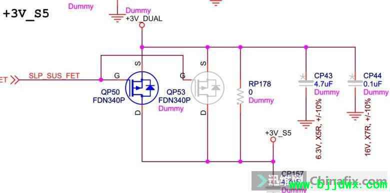

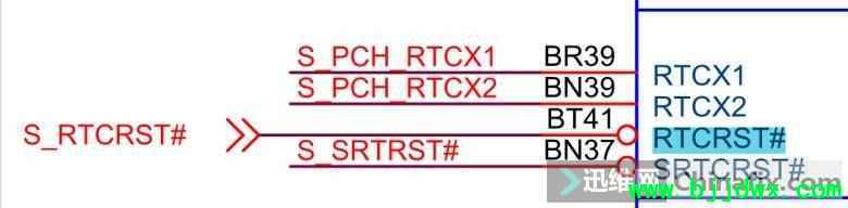

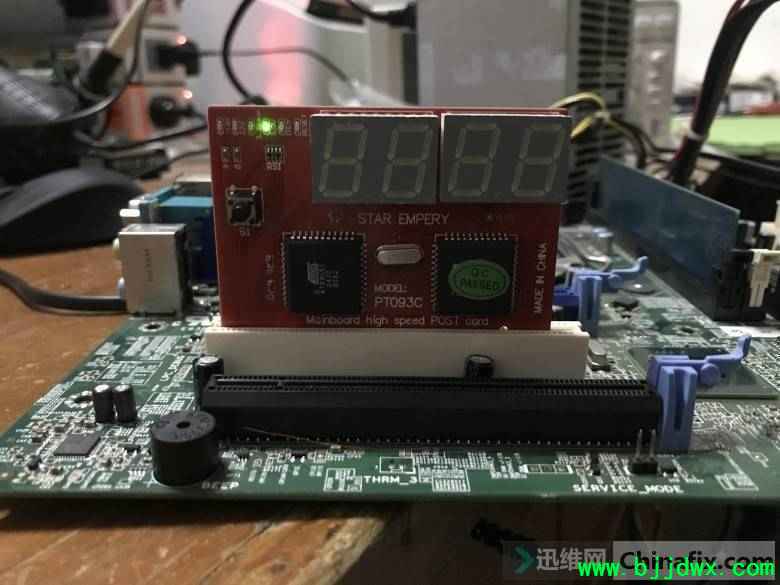

    分析上图电路得知,当此信号为高电平时,复合场管QP71的其中一个导通,从而使场管QP73的G基极电位拉低,P沟道的场管QP73因G基极电位的拉低使得S极和D极导通产生了+3V_PCIAUX电压,图二十三中的诊断卡待机电压灯已亮,足以说明此电压已经出来了。
    至此,主板的待机时序已全部跑完,除刚才飞线一根外,无任何问题,但为何仍不能开机,是不是IO和桥没有收到开机信号,我们下贴再议。
