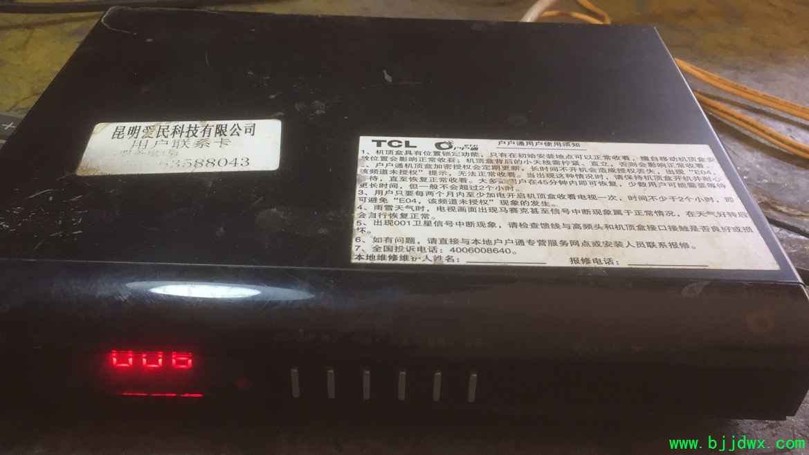

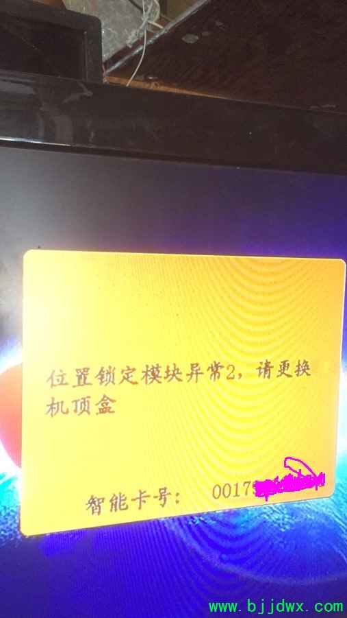

求户户通位置锁定模块异常2,请更换机顶盒,解决办法?中九我知识=0,电源坏修过几台,在一代机装过一些,后来就没做过了!近来有两台机拿来就这样提示,请会解决的师傅给个详细修复方案,谢谢! 5605058e9a3d59240fe5a7f30ba4425.jpg c2937583f0119dce2568c69d3e27ed9.jpg

清空24C128,白卡引导。

清空24C128,白卡引导。
请问具体抄作,请讲细质些,我知识=0,向师傅学习!谢谢你回复!

1编程器清空户户通主板24C128后,2插入未开户的户户通智能能卡初始化等待出现安装界面
谢谢师傅们回复,用一清二白没用,现在淘宝买摸块和智能空卡.加几年升级的软硬件工具改免定位成功了!

改免定位一次搞定ok
花了多少钱?以前嫌麻烦都放弃了
