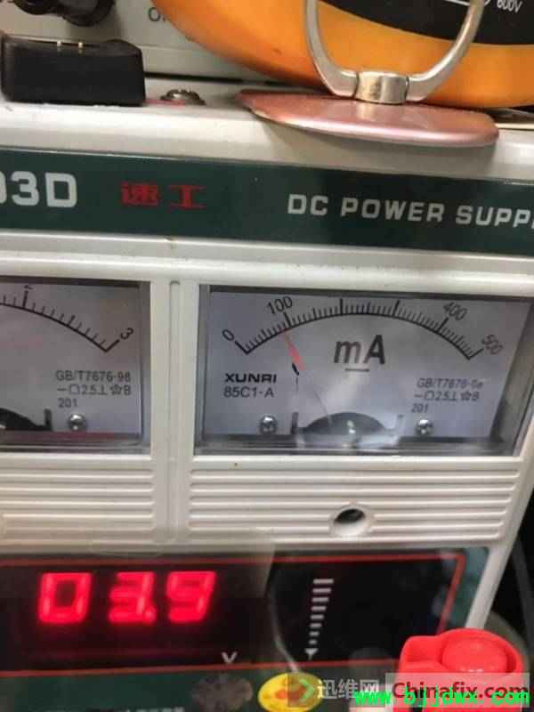

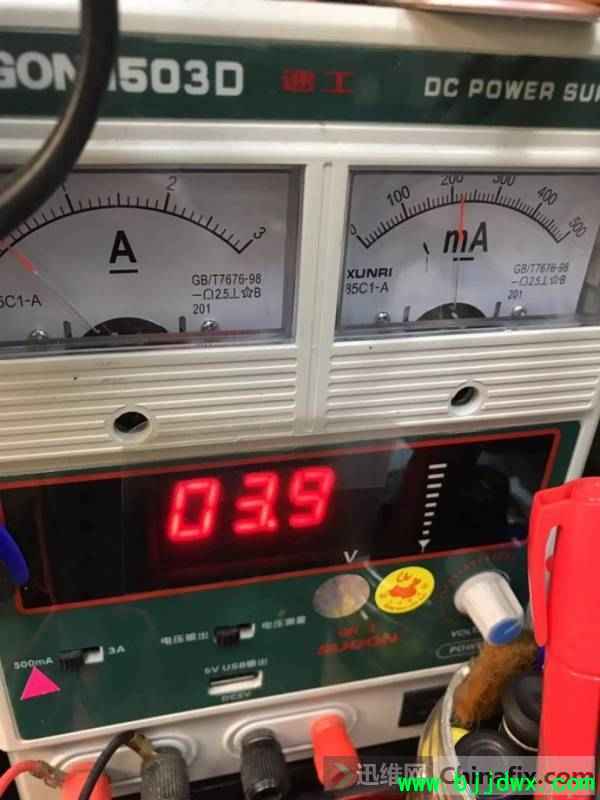

  故障描述:顾客描述耗电很快,自己淘宝买了一块电池换了也不行。

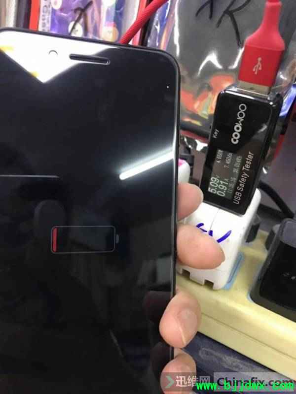

  第一步:充电试试,发现无充电电流进去,联机测试,没反应。

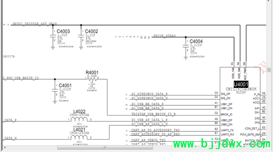

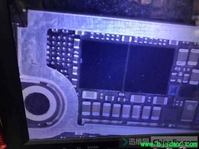

  第三步,拆下USB IC,如下图:
  请往下看,下面很重要,因为一条数据线差点修晕了。
  2.联机试试去。当时这台7p拿来有密码,忘记问了,联机发现,震动了两下,电脑没有一点反应,电池符号那里也没有任何变化。于是想到把自己的7P设置密码,然后锁屏情况下联机测试,发现自己的手机这个时候是有反应的,而这台维修机没有反应,说明USB IC要重换试试。没有怀疑电脑前的数据线。最后又换了一个USB IC,但是也不行,然后又换了两个充电IC U2101,也不行。
  维修感想:测试时候用新线最好了,老的数据线能冲这台机器,不一定能冲别的机器。
