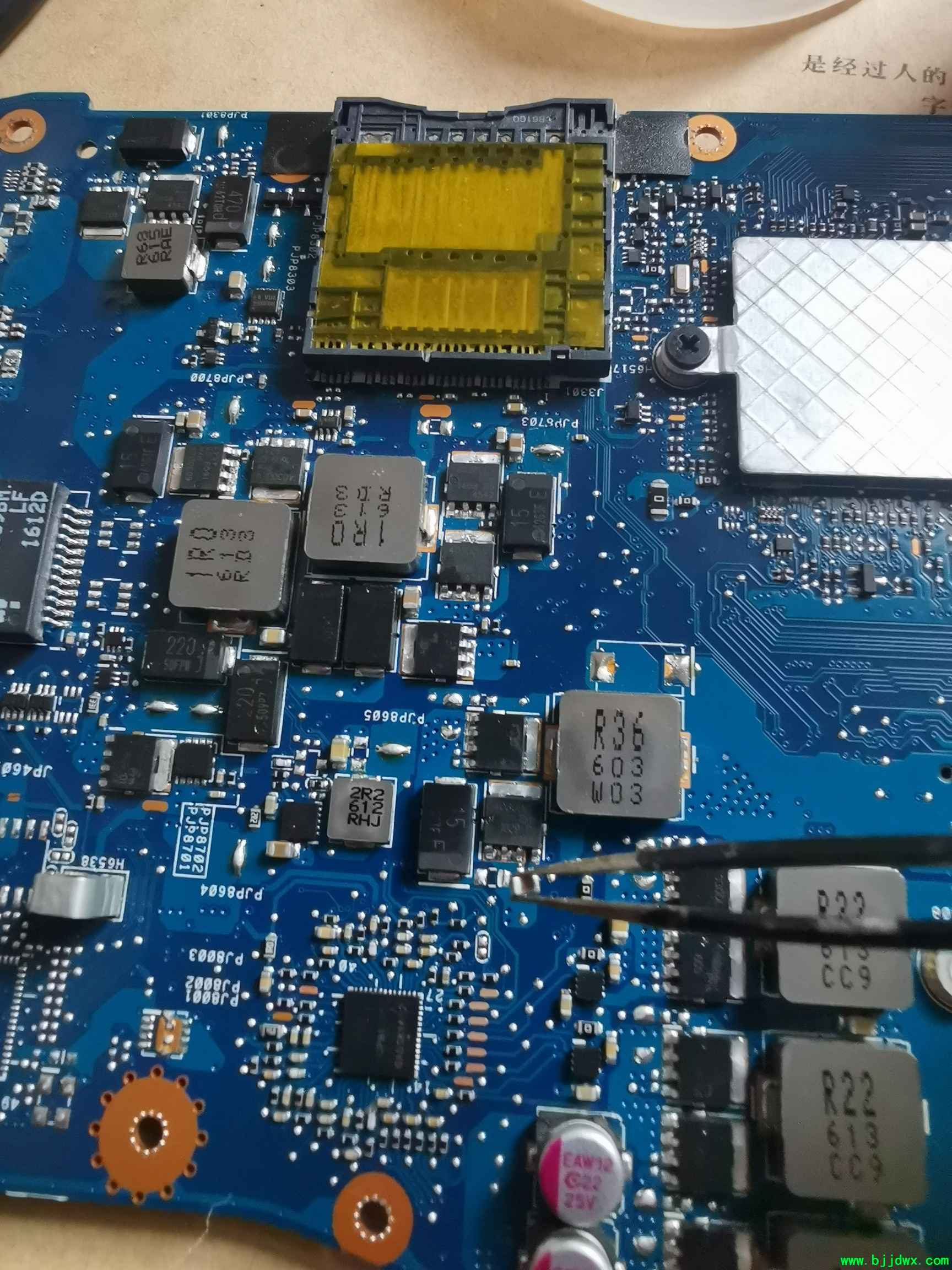

把机器拿回家,接上可调电源,大短。
然后在板上蜂蜜档找了几个比较大的电容,想看看大概b+到哪了。好找发热点。
接上可调电源,可调电源限个流,然后就摸啊摸,把手烫得一弹,然后笑了,再不敢摸了,在大概位置刷了几下焊膏,闻到焊膏香味了,电容上面焊膏熔了。
