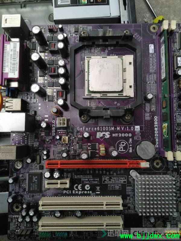

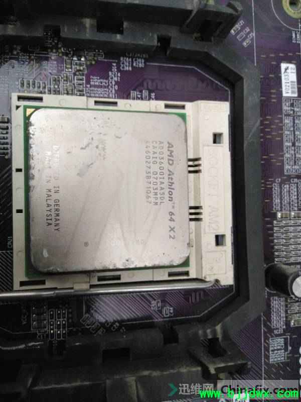

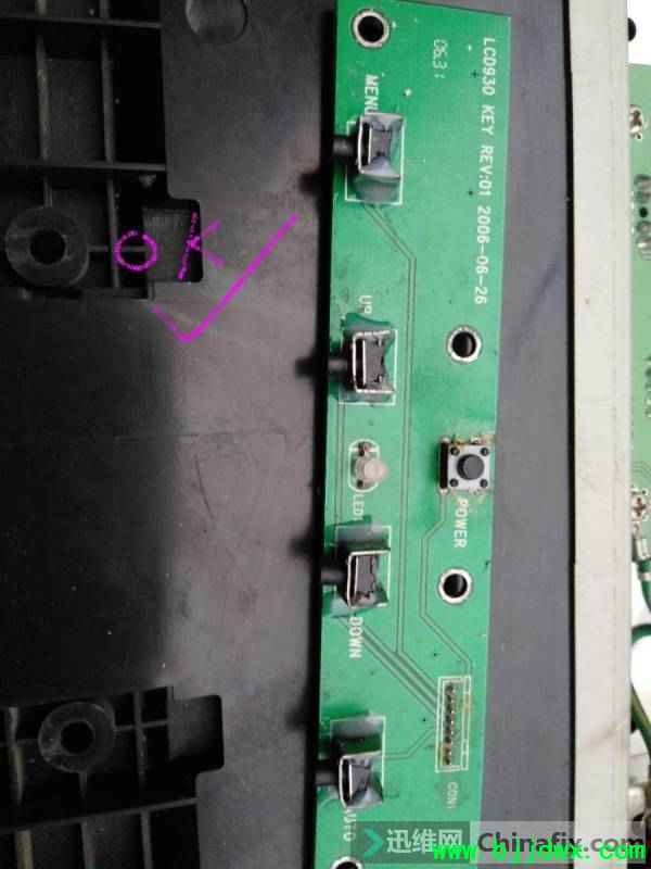

客户反映蓝屏 有时黑屏

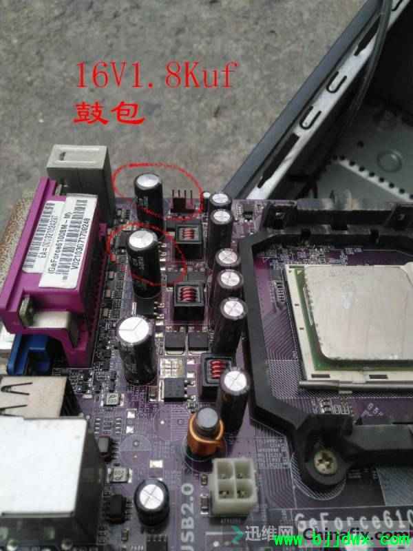

看到cpu,震惊了,AMD3600+
cpu供电电容  16V  鼓包2个。
1.8Kuf,稳妥起见,3个全部更换。

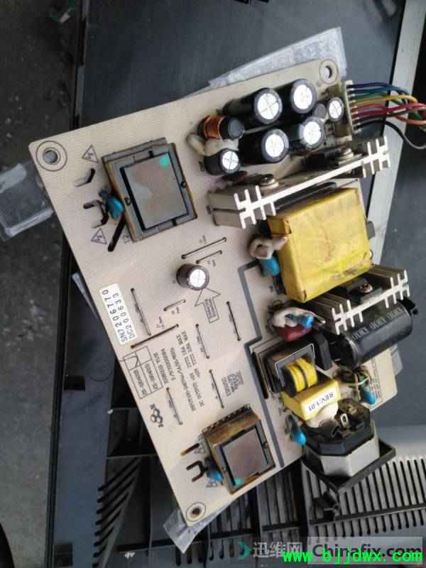

试机,不再蓝屏。但偶尔显示器不开机。

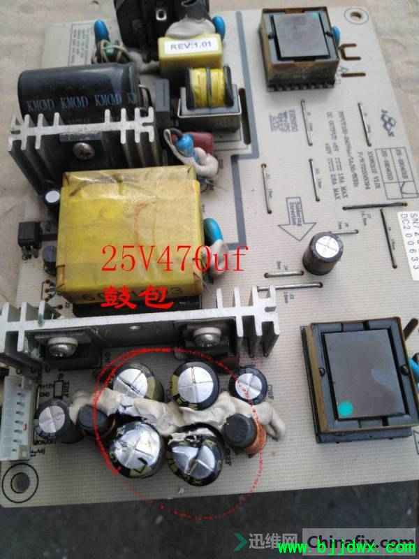

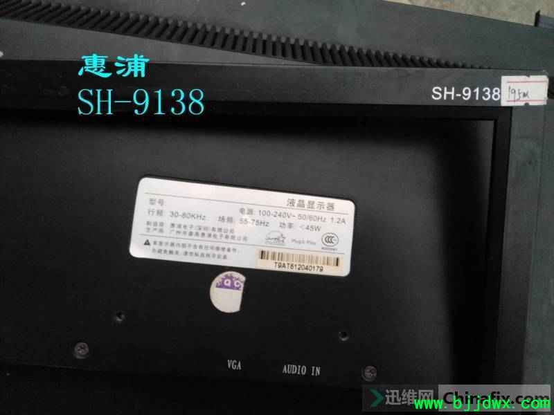

从来没见过这牌子。拆开电源板
12v供电滤波全部鼓,更换为25v1500uf。
屏幕恢复正常。

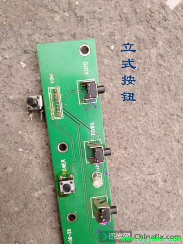

发现亮度低,调节亮度时,按钮又不管用
拆出按键板
按下按键,蜂鸣不响。
按钮规格为6X6X7

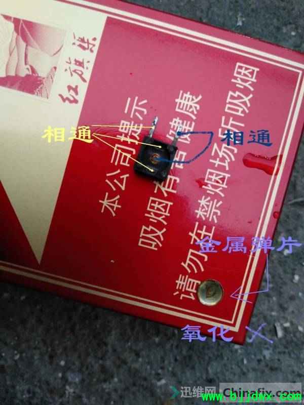

用烙铁取下,拆开

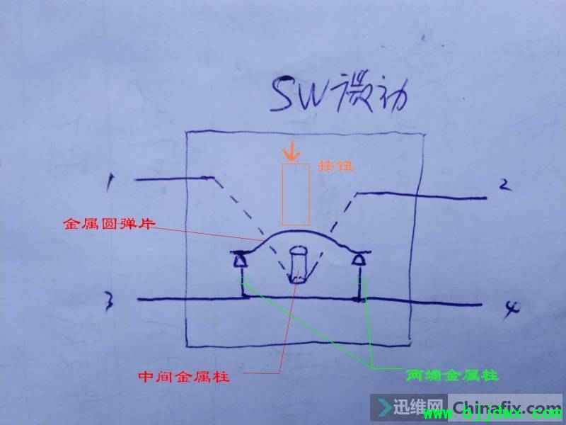

画了一副原理图
按钮往下压,圆金属弹片凸变凹,1--3脚通,开关闭合。
4脚微动按钮:
1--2和中间的金属柱直连,
3--4和两端的金属柱相连。
失效原因:中间的金属柱氧化发霉,金属圆弹片氧化。

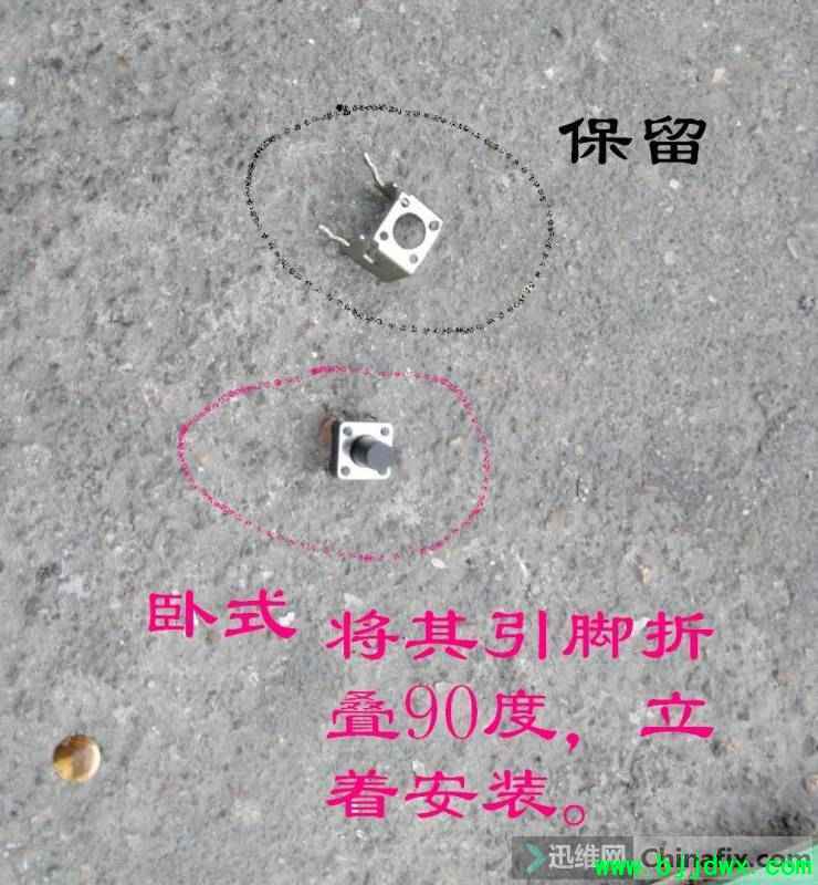

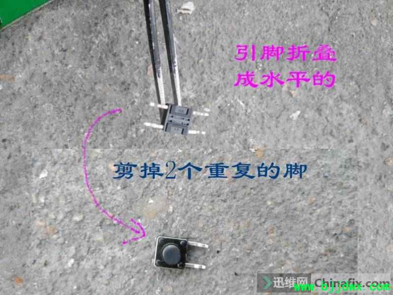

我备的按钮是卧式的。这个是立式的。

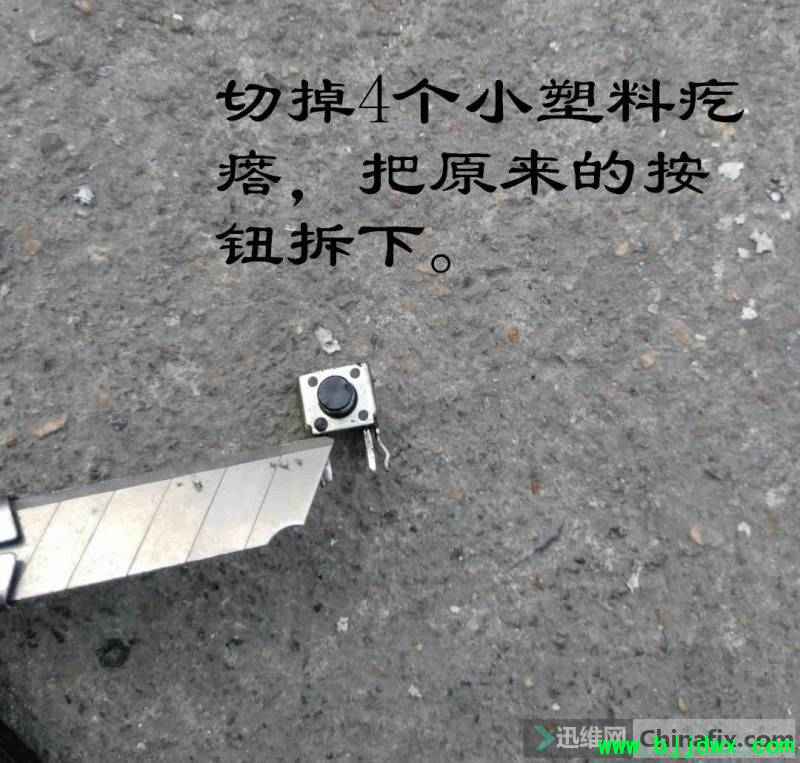

手工改造
把原来的按钮拆掉。
焊接好,用AB胶水固定一下。OK
主机显示器都修好。继续服役
