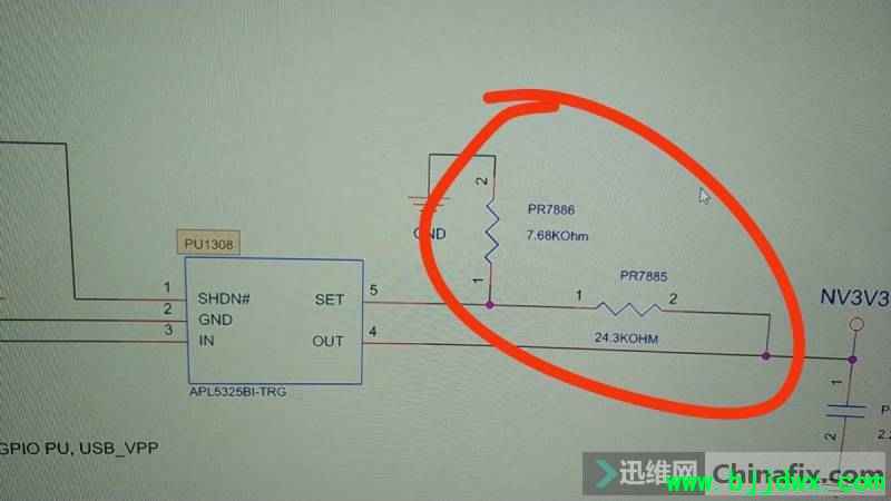

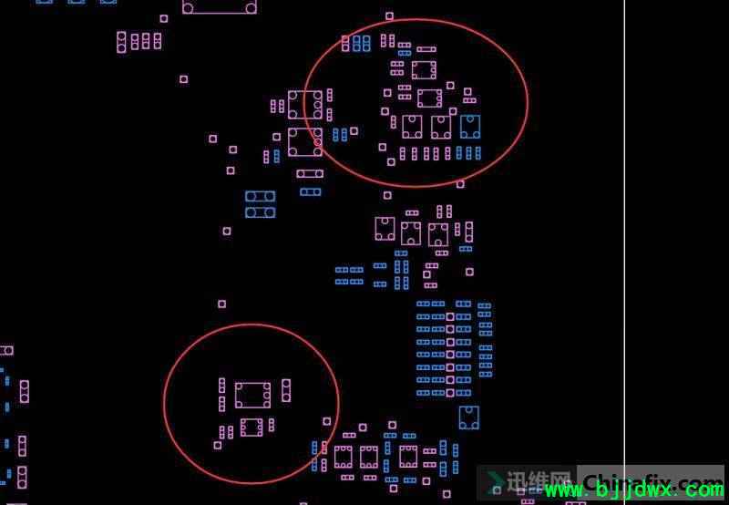

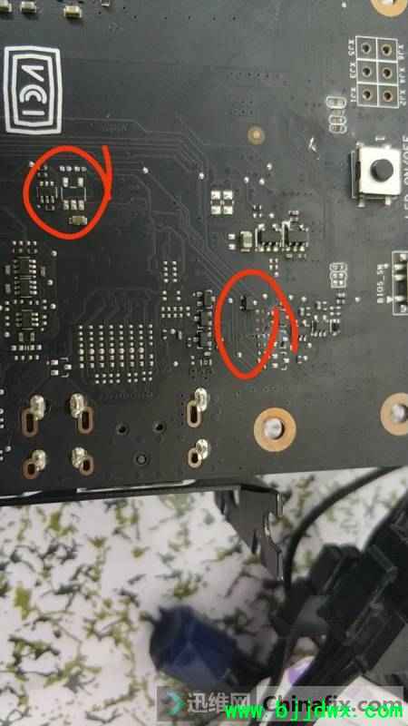

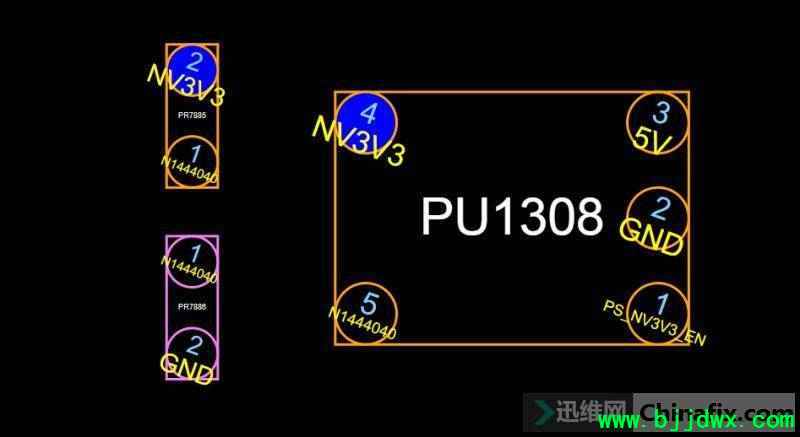

故障:不开机,氧化

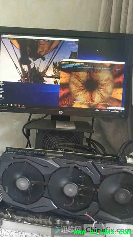

维修过程:拆机,洗干净,氧化掉件,由于2070没有参照板,又没有打丝印位置.找来了图纸点位.掉了电阻的地方没有合适的,就按照分压要求上了PR7886 12K  PR7885 36K.5V转3.3OK.修复.
