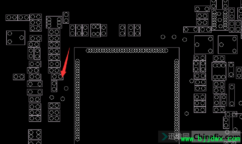

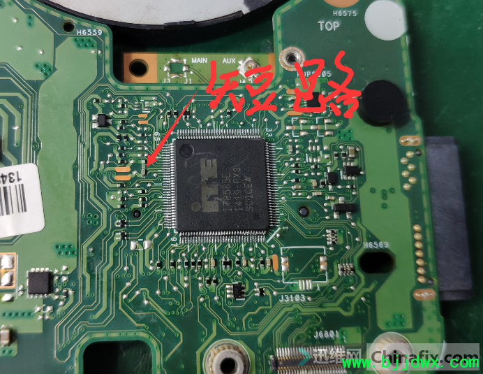

测ec旁边的电容发现有个电容短路了,
看点位图,该电容是+3vacc 的滤波电容,有可能是ec烧了。先把ec拆掉,再测不短了。这个ec是带程序的,定了一个几天后到货,装上 插电源,自动上电一下掉电再上电 电流到0.6a,而且有波动,看屏竟然不显示。

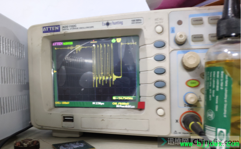

用示波器测bios第一脚,看波形 跑的很顺应该亮机了,换个屏再试试,仔细看原来是暗屏。屏显示信号由ANX1211控制 怀疑这个坏了 换上一个 再测 故障依旧,这就麻烦了。

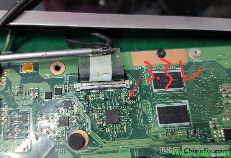

测上屏信号en,19v 都有,PWM信号为0,测PWM 信号到主板上一个电阻,该信号是由ANX1211发出。
这种情况就需要改个信号了,
从屏供电的3.3v 串一个1k电阻 飞线到屏线6脚,6脚需要用刀片把和主板连接的地方割断否则该信号会被拉低。飞线用绿油固定一下 再测屏幕亮了。
