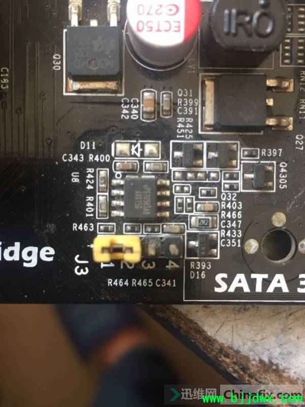

故障现象:不跑码反复掉电重启。
       测试没有时钟复位,没有CPU供电,其余电压正常,刷个BIOS能跑码但是还是会掉电重启。肯定是细节方面出了问题,拔掉内存条能报警不重启了。看来是内存电路有问题,实测内存供电1.55V有点偏高,发现主板上面有个跳线 101749m3qydw3wyggwxddq.jpg.thumb.jpg
将跳线从23跳回12,完美亮机不再掉电重启。这个可能是超频跳线,我还是第一次见到,以后得注意。
送上亮机BIOS
