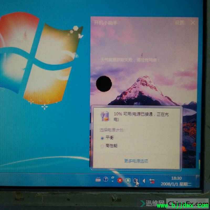

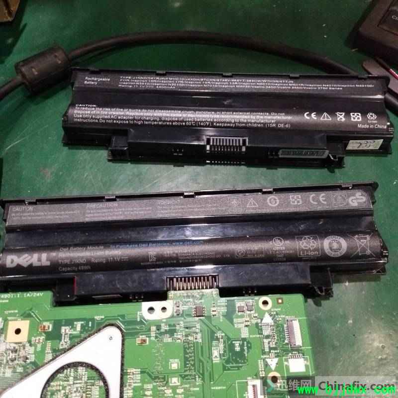

不充电,可以识别电池,但是未充电,单用电池,单用适配器,一起用都是可以正常开机的,换电源适配器,换电池, 191449z5x5aud57zzzw5rp.jpg.thumb.jpg
还是一样的问题,测试中间针有3。2V的电压,测试充电芯片的工作条件也是正常的,无赖刷了一个BIOS ,问题搞定了。 191519gibj11hjfn2ijbu4.jpg.thumb.jpg
有的问题就是自己想太多了,修时间太长了,发一贴,以加深维修的印象。提高工作的进度。
