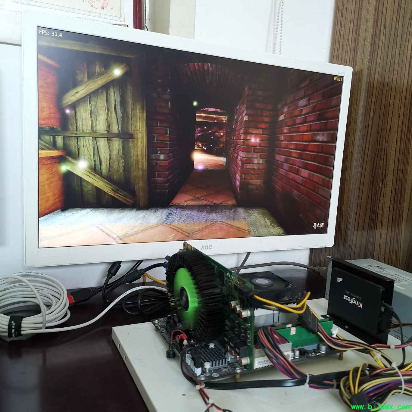

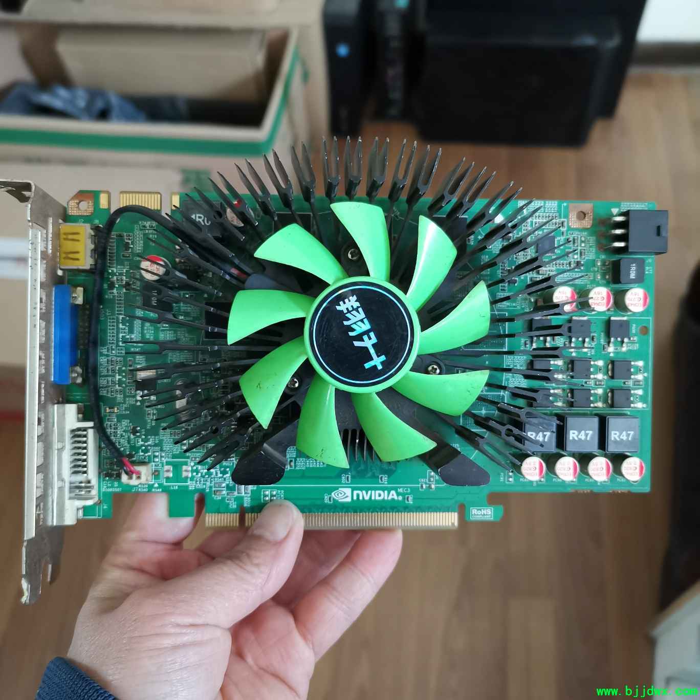

拿到卡先打几组供电的阻值基本都是正常,具体多少我就不发了,看我以前的帖子就知道了,然后测试几组供电:
②NVVDDC=0.9V正常
④PEXVDDC=1.0V正常
然后打阻值500Ω,没有短路漏电,既然没有短路就是1117出问题了,直接换1117,电压正常了。
您说巧不巧,刷BIOS了还是一样,问题没有解决新的问题出现了,之前测试几组供电都正常,可是刷完BIOS,MVDDC显存供电没有电压了,安全起见我还是把显存打一下阻值也正常,
正常是1V左右,然后测试开启信号的控制管PQ41管的
然后测试芯片5脚供电12V也正常,直接换芯片后电压正常了,
其实我也不是有什么预感只不过我遇到过这种情况的,给大家卖个关子罢了,不要喷我啊!还好我刷新BIOS之前备份过BIOS,然后刷会原来的BIOS后问题解决。
其实有些时候像我们搞维修这个行业,确实要有点耐心,很多问题出现的莫名其妙,之前我没有刷BIOS之前显卡确实点不亮,所有供电也确实测试过都正常,可是偏偏就不显示,出现这种情况只有一个可能性就是之前我测试的时候电压可能是正常的,可能是芯片本身不稳定只不过没有完全坏而已。好了今天就到这里了,记得打赏哦 face_003.png
