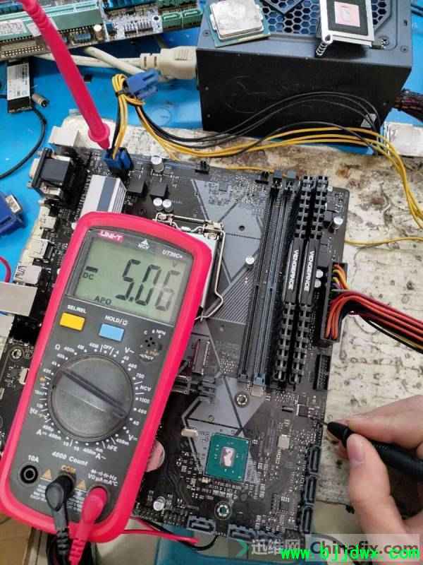

1151主板慢慢的也修到一些了,这几天修到华硕的比较多就分享两块华硕主板维修案例
第一块:PRIMEB365M-A
这块主板是在保修期的因为是客户网购的 保修麻烦就直接维修,搭配I5 9400F CPU刚买不到一年就坏了,检测主板不通电,修到这种新板不通电我一般是先打阻值因为新板很多是南桥短路,打完南桥阻值无异常,直接就扣CMOS电池以为能秒杀,放完电还是不触发,这主板找不到点位只能随便量一下了
先量一下3VSB
3VSB正常,IO无资料不过不用慌 新塘科技的IO触发电路脚位基本一样,参考NCT6793D脚位 101脚O_RSMRST#_R,测量RSMRST无电压跑线找到三极管再跑线发现是先有+1.0V_A再开启RSMRST
测量南桥+1.0V_A供电
+1.0V_A供电无电压,测量NB671L的供电5VSB没有,故障点找到了就是5VSB_ATX转5VSB电路故障(5VSB已经打过阻值了正常的),因为没有B365M点位只能参考B150M-K点位了,参考发现DPWROK和RSMRST是相连的也就是不采用SLP_SUS信号,产生3VSB后就直接开启5VSB供电了,找到5VSB转换管(P沟)量一下
转换管G极5V,直接找相连的三极管拆掉强行让G极低电平,把5VSB强行导通过去 能修好就行
拆掉之后再量+1.0V_A电压
+1.0V_A电压有了主板待机灯也亮了起来
触发上电成功点亮,主板修复

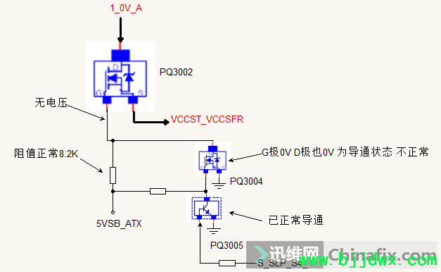

第二块:PRIME B250-PLUS
故障现象:上电一秒掉电,不会重启能再次触发,拔掉CPU供电不掉电,初步判断CPU缺少相关信号导致
经过一波检测发现S_VCCST_PWRGD无电压,看S_VCCST_PWRGD产生条件发现VCCST供电没有产生
VCCST产生的电路如下图
PQ3004应该正常应该是截止状态但是它导通了
怀疑PQ3004损坏或者PQ3002 G极和D极击穿
先更换PQ3004
插上CPU供电发现不掉电了,测量S_VCCST_PWRGD电压
S_VCCST_PWRGD有电压了,不掉电了上内存接显示器亮机
