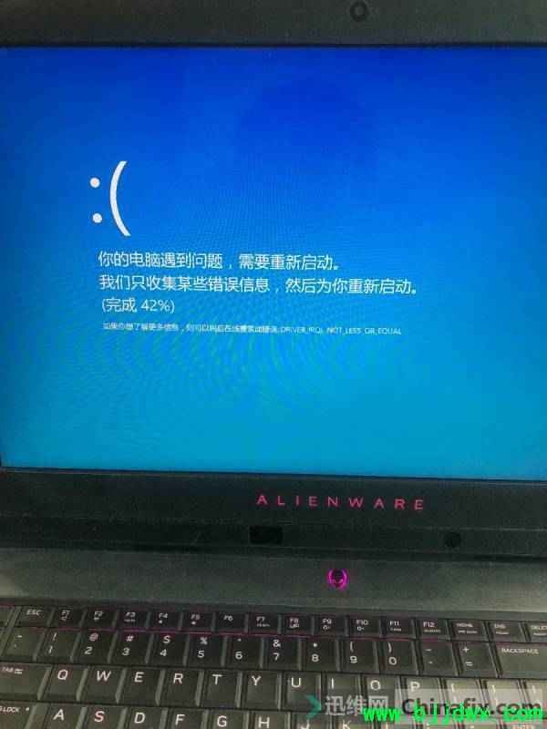

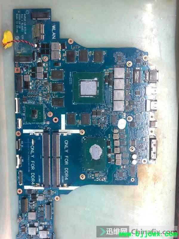

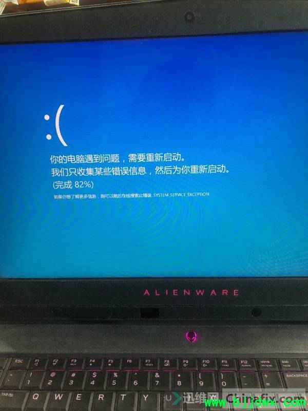

收到一台客户寄过来的17R4电脑据客户描述是开机进系统时反复重启,无限蓝屏,无法进入系统。

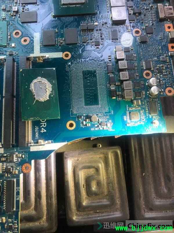

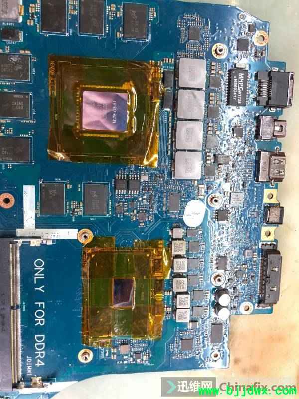

CPU,我这边恒温有一分钟左右,然后用镊子从一角翘起看看锡球有没有融化(不要硬取,以免取掉焊盘),看到锡球融化了就可以直接取下 193038z14sih1rzdozipiq.jpg.thumb.jpg

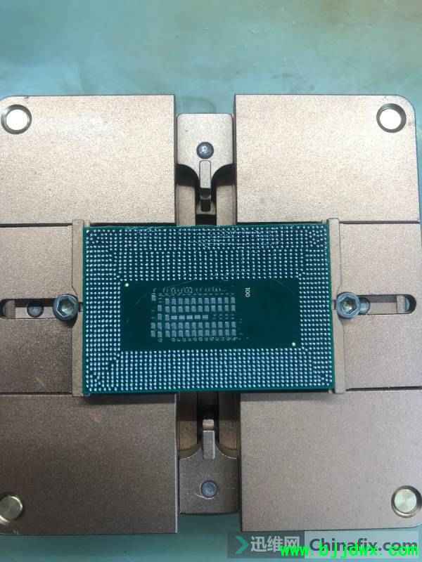

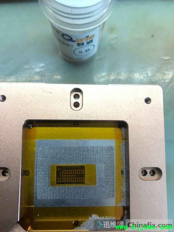

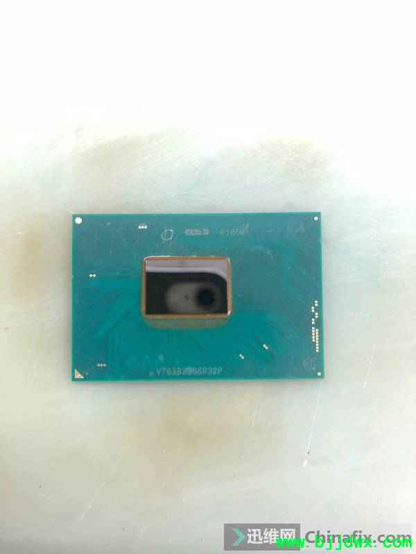

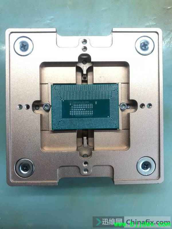

这是订的SR32P六代i7-7820hk CPU,由于CPU是无铅的锡球,我这边重新植成了有铅的锡球

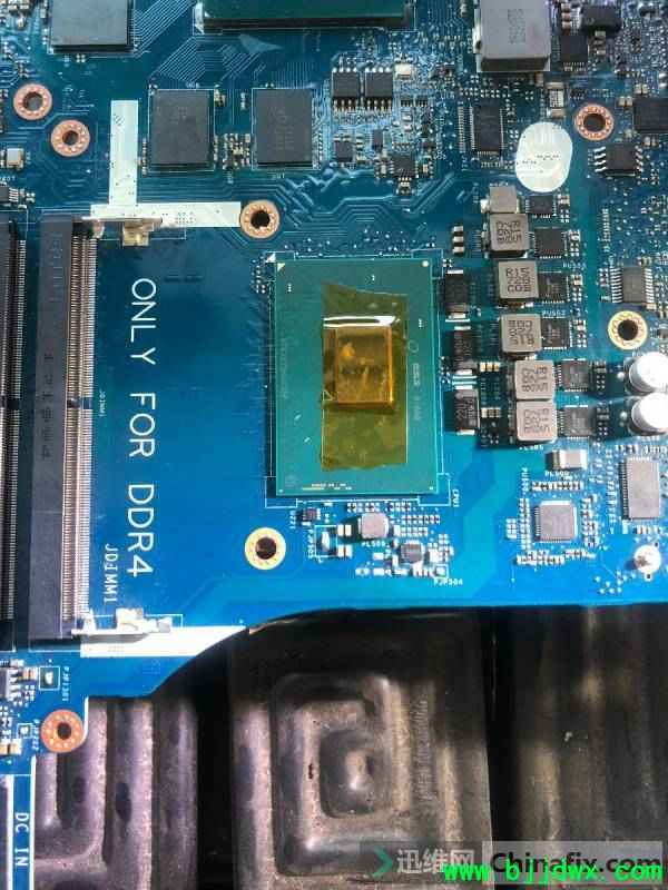

清理好CPU焊盘,上CPU植球台
之前买的可以直接加热 的小钢网,孔位有点不对,植球植的怀疑人生,后来找人定制的钢网,孔位一一对应,植球用的0.45的锡球
撒好球,取下钢网,没有缺球,完美

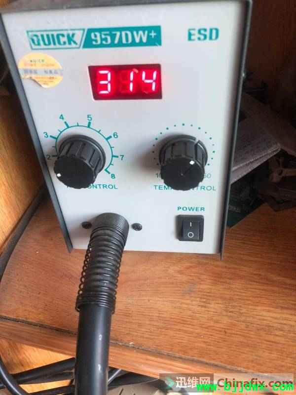

加热锡球,温度调至310℃左右,风量调小一些,防止吹走锡球
植好锡球,清洗干净就可以了

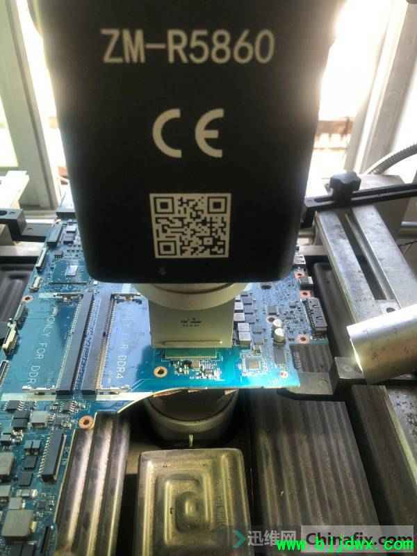

植好球了上CPU

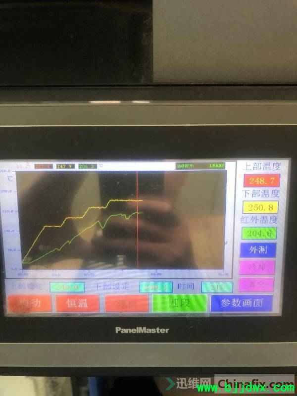

焊接时温度曲线是一样的,看好温度,锡球融了就可以了,到处CPU焊接完毕

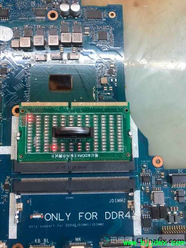

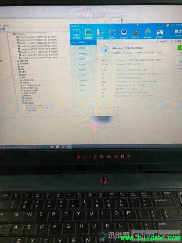

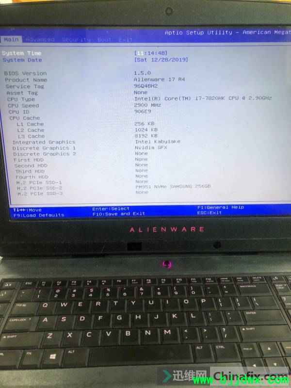

先用内存带灯测试座,各个灯都亮,代表是没有空焊的,然后装机测试,看看能不能正常进系统

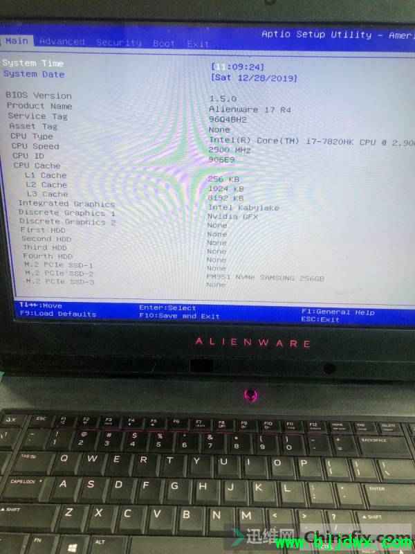

装好整机,直接可以开机,正常进入BIOS

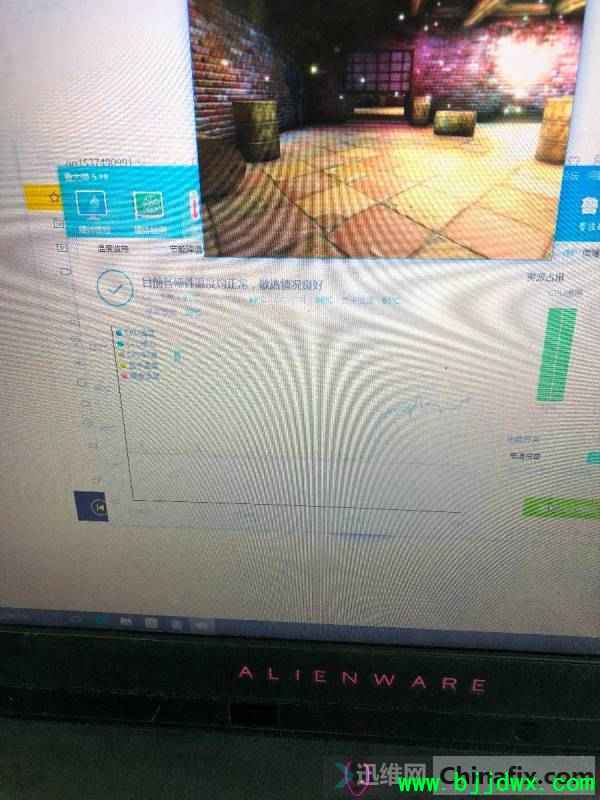

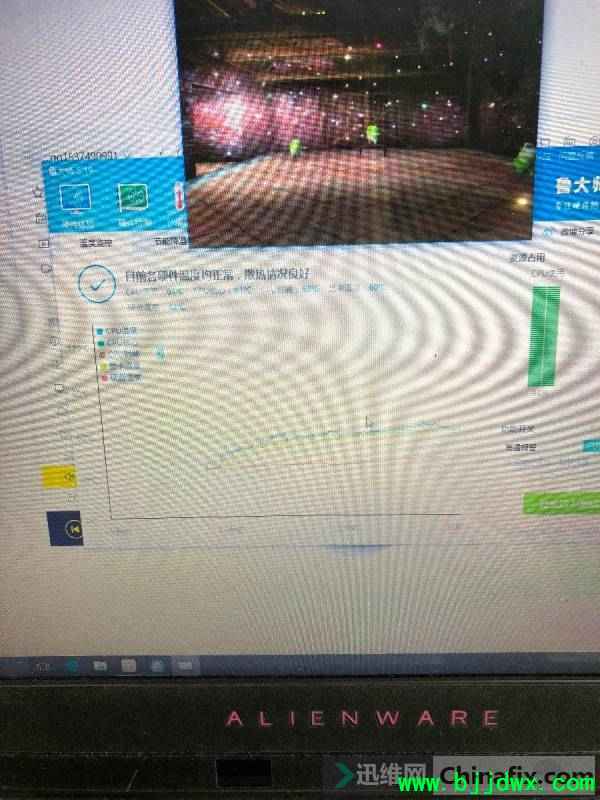

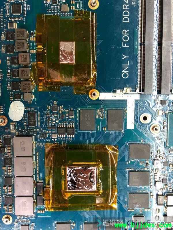

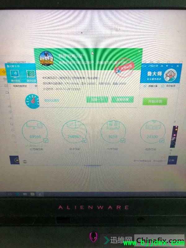

涂些液金在晶体上,不要涂太多,以免装上散热器压紧后溢出,适量就可以了,再用棉签涂抹均匀,液晶要完全覆盖住晶体,然后装上散热器就可以了
压力测试温度在60度左右,温度相差有到30度左右,还是很不错的,到此整个维修结束
