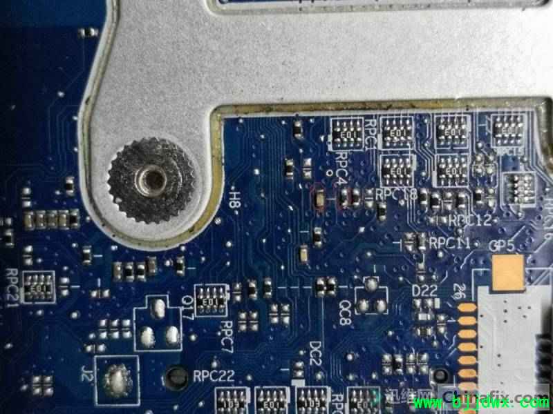

笔记本  不过隔离 CPU电源管理芯片动了 BIOS 也动了 这TMD修的什么毛病弄成这样
  这个EC带程序还很贵  拆掉EC 电流正常了 找料板 找到一个焊好写好EC程序.一切OK了之后通电,按下开关 触发了 电流0.34直接不动 听客户说以前可以开机就是黑屏 这应该才是真正的问题 蒙圈了 .    没法都搞到这了继续搞 上家动过BIOS 刷BIOS试试 直接论坛上下了个 刷上去 一个球样0.34  .
  测主板电压 都正常  这里就不说什么电压多少V了  电压都正常 那就是信号问题了  按图纸时序查 第一个PCH_PWR_EN# 电压正常  DPWROK_EC PCH_RSMRST#
PM_SLP_S4#
PM_SLP_SUS#
这时候注意到CPU背面 少个电阻 应该是 上家修不好故意弄掉的  测电压 一段有3.3一段对地 这个应该是下拉电阻 看下点位是RC105 看了下电路图是3.3VS 通过RC120 10K电阻经过RC105 10K对地下拉 应该是1.6V才对 找个补上 通电电压对了1.6V 你妈还是0.34 这瘪犊子玩意 继续查 当查到SYS_PWROK 对地短路 我草 不会真的CPU挂了吧  拆掉电阻试试 还是短路 看电路图上 连这三个电容 抱着试试看的态度 也拆了  测下尼玛不短了对地100多欧
那赶紧通电试试 开机电流0.35 三四秒0.52 0.48 0.58 哎呀 亮机了  哈哈    接屏试下确定亮机了短路的电容给大家标出来了 哪个圈着的电阻是上家做了手脚去掉了
最后给大家来个亮机图
