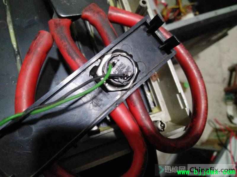

客户的机器,当时开机按键连线脱落,按键螺钉塑料柱裂开。
把线焊上,又弄了2颗螺钉,剪了一张塑料片压着拧上。
用了几天,客户反映会不定时关机。无规律。
怀疑开机按键老化,把开机按键换掉。
过了几天,又出现不定时关机。
检查散热,均正常。
把开机键排线摘掉,一直没问题。
接上开机按键,就不定时关机。
奇葩。。。。。
这块塑料片,剪切来源于一张固态盘的防静电塑料盒。
表笔点住塑料盒表面,测阻值,吓一跳,才500多k。
相当于开机排线之间偶尔是导通的。
这是淘宝买的工控开关。换这玩意。
直径16mm,比开机键皮实的多。
在机箱前壳用剪子挖一个孔,拧上去。
2个脚焊接上开机线就可以了。

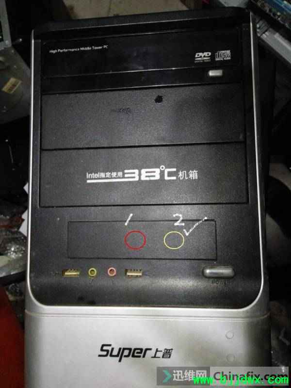

开始打算挖孔在中间。
发现有点不符合美学。
usb音频口靠左。右边是原来的开机按钮。
安在中央,反而不对称。
选在2号位置。
颜色:有红绿黄三种按钮。
绿色和红色的,跟原来的音频口颜色,撞色了。
于是选了黄%色的圆按钮。
把软驱的塑料盖拆下,剪子直接暴力挖孔。
线头焊上,背面的螺母用ab胶水固定住。
安装后,效果很赞。黄%色按钮,很醒目。
试机器一天,不再无故关机。
